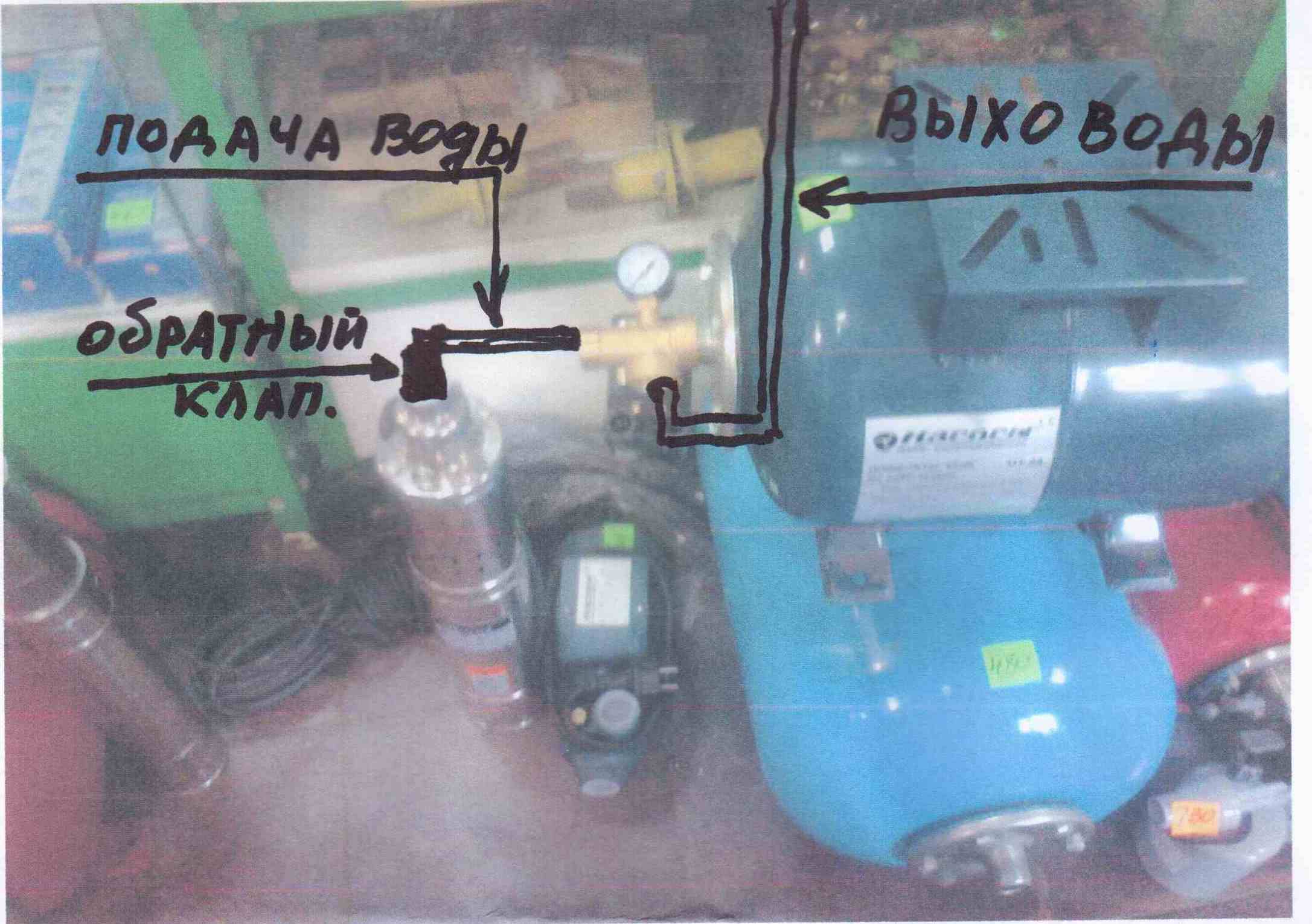

Серегей вот можно такой тоже не хуже педроло копия ее .Проверино
SPRUT QB 60 – Насосы бытовые – Яндекс.Маркет
можно и по мошнее выбрать из спрутов ,только корпус помпы должен быть чугунный,в них латунная крильчатка. С нержавеюшом корпусом не покупай,не зависимо какой производитель их зделал,-они все недолговечные
вот насос
Sprut 4S QGD 1.2-50-0.37 kW - купить, цена, отзывы! Спрут Насос Киев, Днепропетровск, Харьков - Интернет-магазин FotoMag
А на счот монтажа там 30минут работы.
Вот фото извеняюсь за качество.
