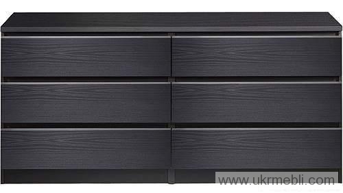

PRO100 хорошая програмка.
Хе.. скачал еще пару месяцев назад, но как-то и тут руки у меня *не с того места *
Фото комода Кровать -в будушем .

Не Нарезку с причандалами я и на Волынской нашол.
Вопрос в другом.
Чт я им скажу -Нарежте мне шкафчик и комод.
Я немогу все прваильно промерят:,Фурнитуру, фасад, полки стенки. и.т.д
Фообщем Замеры.

а какии размеры каможда будут?
варинты:
Д 120-130 см
Ш 55-60 см
В- 90 см
2
Д 100см
Ш 55-60см
В 90-100см
Все ппримерно, потому что хотелось бы 4 ряда полок.

ну ты точно прикинь.... пропорция шухляд в данном примере 1:4,5-5.....
в орегинале скорей всего высота шухляды 150мм + промежуток 20мм итого 3*170 = 510мм + 50мм подиум итого 56см высота этой тумбы и длина 1300-1500....
мне кажиться 1300мм это минимальная длина если в два ряда шухляды....
вобще надо от руки набрасать в маштабе на листике в клеточку (1 клеточка(5мм) = 5см реального размера) получиш маштаб 1:10 =) а уже потом как определишся с габаритами и высотой шухляды то поможем начертить....

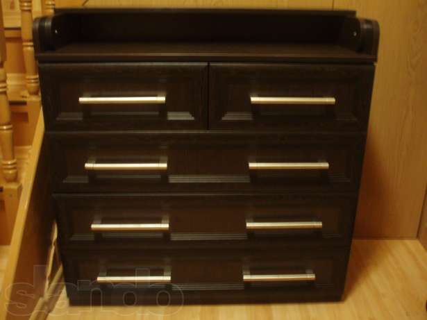

Алексей,
комод Ш 100
Высота 110- (+ - 10см) исходя из полочек.
глубина 55-60.
вообщем все полки могут бфть сплошными , внутри перегородка. а вот верх - пополам,
Еще бы десткий комодик просчитать, МДФ "суперпрофиль" (палитра выбора)
Размеры:
Ширина столика:64 см(полочка 21см) или 70см(полочка 27см)
Длина столика: 90 см.
Высота бортика: 10 см
Высота комода: 1 м
Глубина комода: 43 см.
Стырено с сайта.

вот тут что-то несильно понял... какой верх пополам??
