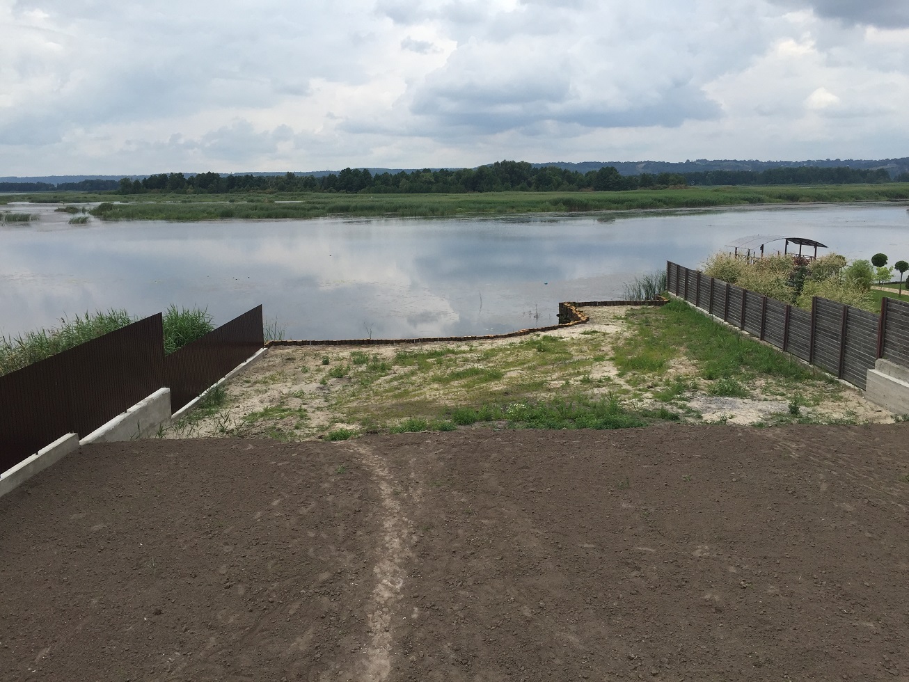

Спасибо. У меня поливная площадь будет сравнительно небольшой - до 5 соток, включая газон, деревья, "микроогородик". Участок двухярусный, подходит к воде, потому с т.з. упрощения коммуникаций и спросил про "забортную" воду, хотя сам понимаю, что мусора там будет немеряно, зато тёплая

Забортной можно , но форсунки очень чусвтвительны к мелкой водоросли .

Теплая вода не нужна. Полив идет ночью.

На 5 соток давления воды не хватит, это однозначно.
Чем больше зон тем легче насосу. У меня на 5 сотках полива 4 зоны, накопитель 300литров воды, во время работы полива насос включается каждые 2 минуты, давление в системе должно быть не менее 3,5 атмосфер.
Я бы на твоём участке(ещё не поздно) сделал бы везде капельный полив из водоёма.Это не трудно сделать самому, пока нет газона.
Кинул трубы с отверстиями на глубину 15-20см и закопал, а сверху посадил газон. На зиму отсоединил насос и вся вода слилась в водоём, и похер какое там давление.
Дёшево и надёжно.

Можно и с реки , видел у человека стоит типа стакан в воде из 200л бочки в нём дырки в стенках и внутри рулоном скручена нержавеющая сетка (тканная , мелкая) во внутрь погружён насос и вся эта лабуда поднимается из воды электролебёдкой чтоб не обрастало водорослями , сетка скручена слоёв в 15 .
Нигде на такое решение не натыкался....
А можно каких-то ссылок?
P.S. По идее должно быть дешевле чем форсунки. Но почему так никто не делает???

Думаю это ещё от почв зависит. У меня песок, потому вся что под землёй, будет мгновенно дреннироваться вникуда. Насыпался правда подпорный слой глея, но насколько он эффективен - не знаю.. А понять можно будет только через практику. А неудачный эксперемент чреват очередной переделкой всего :)
Я вообще услышал решение как "полив" обеспечивается через дренажные каналы выгребной ямы с септиком..

Я видел. Это народное творчество. Берётся дешёвая или б/у труба из любого полимерного материала, сверлятся отверстия чем их больше тем лучше и укладывается по принципу тёплого пола. Засыпается землёй и высаживается газон. Подпитка идёт непосредственно под корневую систему, в данном случае вода из водоёма самое ОНО.
Не делают так потому что руки доходят до полива, когда уже жить стал в доме и существует куча преград и препятствий.

О! И ещё вопрос - может кто сталкивался.. А реально ведь подключить полив не к скважине, а к воде с водоёма? Только на зиму эту часть системы с насосом демонтировать...
у меня забор воды на полив со своего озера.
гемор - трубы изнутри покрываются слизью (мулом), каждую неделю нужно чистить фильтры форсунок... установка центрального фильтра снижает давление в системе (в моем проекте критично).
