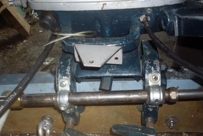

Я когда Нептун переделывал, то брал обычную 1/2 дюймовую трубу, и нарезал обычную метрическую резьбу. (обратите внимание на колпачек с обратной стороны, сантехнических)
Да, очень похоже.
В гараже нашел 1/2 дюмовую нержавеющуу трубку. Померял внутрянку - входит идеально!
Попробовал нарезать резьбу - не могу трубку зажать. Везде проворачивается, и в клупе, и в тиски из 2х уголков зажим делал и наждачку подкладывал - проворачивается и все.
Распсиховался, зашел домой - попъю пива, убъю врагов вWOT - завтра подумаю...
Дмитрий спасибо! Так и хотел сделать!

если вы присмотритесь к фото, то увидите, что я вгрызался в трубу газовым ключем , я держал, а брательник нарезал, очень тяжело, но.... Благо он у меня сантехник, есть хороший инструмент и плашка на 1/2 дюйма.
