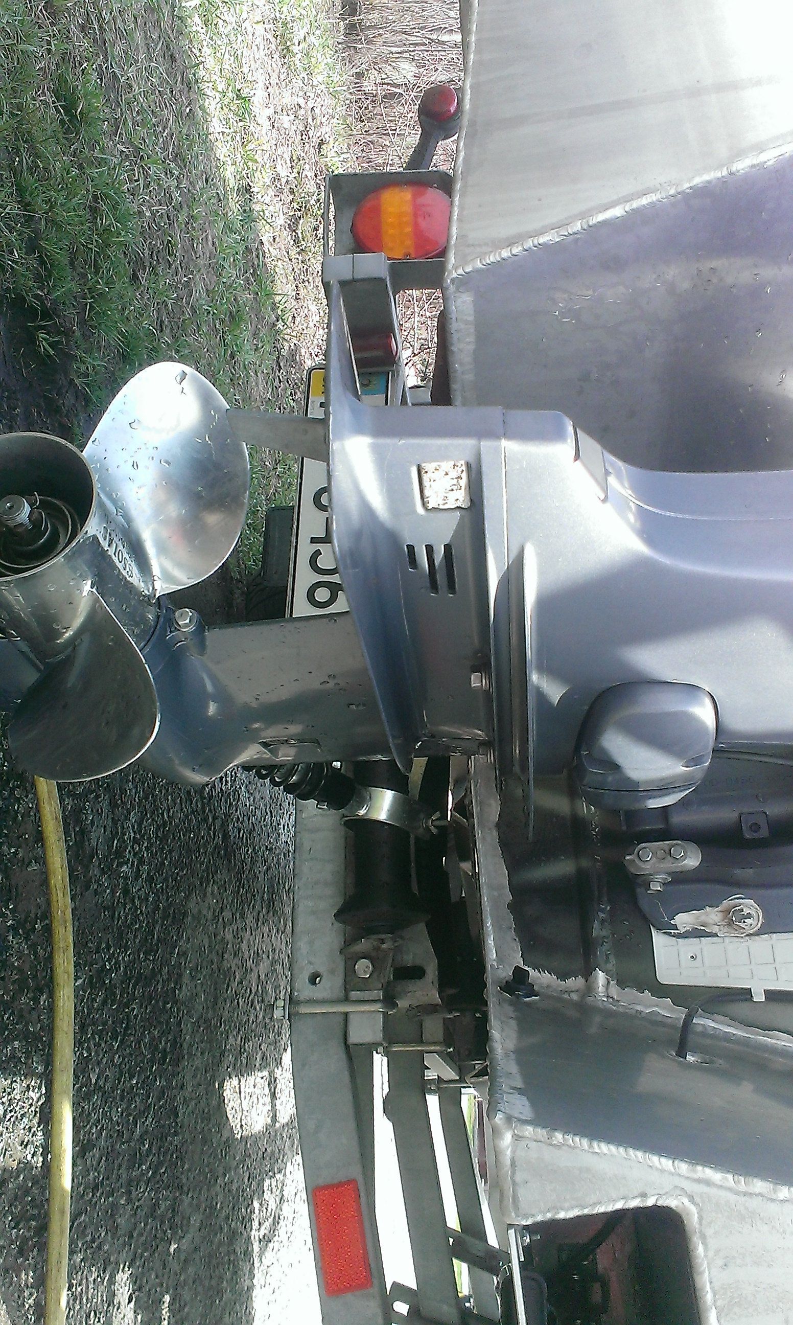

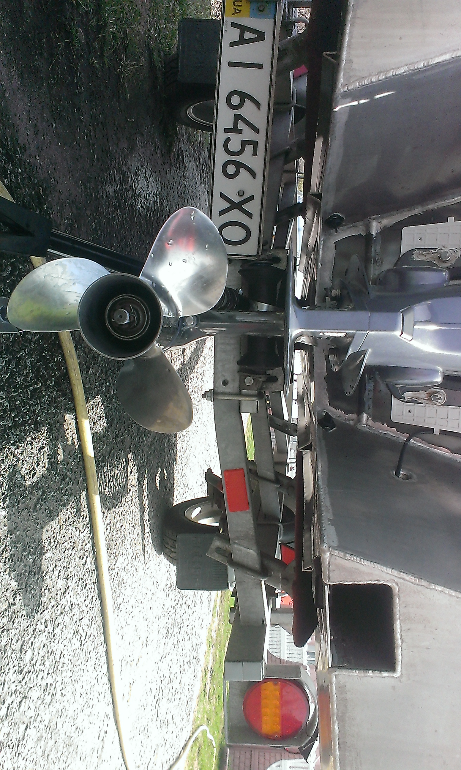

Сегодня в лодке убирал! Заметил вот такую штуку см. фото!!!!
Нужно ли мне подымать мотор? Мне кажется он слишком низко стоит!!! Лодка КРЫМ-М! Обороты двигателя максимум что крутит - 5200!!! Скорость - 54 км/ч! Даст ли поднятие мотора прирост в оборотах и скорости? Сам думаю что даст! Или нужно просто винт подобрать?

Максимум что даст 100 оборотов, это нормальная навеска для плоскодонного Крыма. А хочешь обороты поднять на 60 силах на Крыме Саша, снимай загрузку лодки. Ну и проверь, как трос газа ходит, открывает ли полностью заслонку.

Ну не только загрузку снимать нужно!!! Можно и винтами поиграться! Верно? Я за скоростью не гоняюсь! Но это не рабочая зона мотора! Минимум хотя бы 5600!!! Значит только винт!!! Ну и мотор подниму, наверное!!! Посмотрим что еще подскажут, может кто еще здесь!!

.................Я бы всё таки поигрался с высотой установки и углом. Мотор установлен немного ниже рекомендуемой высоты, а значит что не лишним будет поэкспериментировать, не факт конечно что результат будет слишком позитивным, но то что он будет, как предположил Гена, хотя бы на 100 об/мин - наверняка и как мне кажется, это уже хорошо (а зачем терять даже 100 об и при этом 100 грамм бензина ? ).

Поднимай вровень с днищем, и не слушай теоретиков....если судить по фото то на 2 отверстия поднимать нужно.

И получить навеску только для прямого хождения, а так крутнёшь рулём и получишь прохваты. Витя уже и забыл, что такое Крым, он у него был лет 10 назад. Но если такое не важно, то можно конечно поднимать.

Гена, на Крыме наклонов-кренов корпуса в поворотах не бывает. Если не сбросить газ, то можно уйти бортом под воду....проходили...

Насколько помню, ходя на Крыме Витя, он просто не поворачивает, идя себе прямо, но под воду, как Прог-2 не уходит. Но ты не забывай, как он у Саши загружен.

Я и не забываю, а как раз и пишу о том, что у него прохватов в поворотах не будет.Будет наоборот тормозить бортом.

У меня в поворот четко входит! У меня реданы есть!!!
Так подымать или нет? Вот в чем вопрос!
