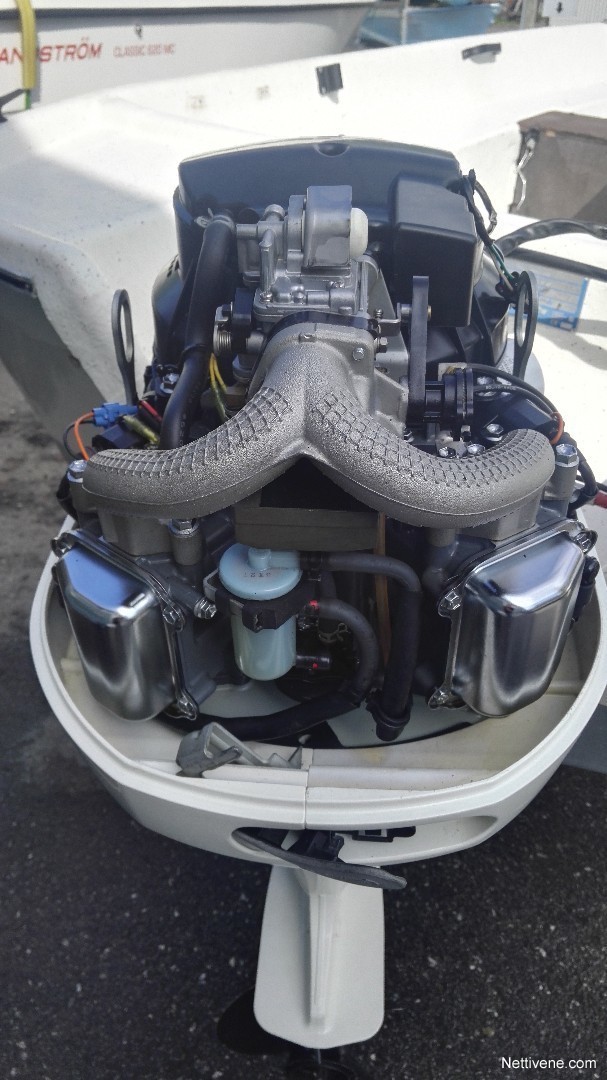

Это V-образный двухцилиндровый мотор. Там один карб стоит. А свечи мокреют.
У меня немного попроще модель, чем на фото. Без генератора и стартера.

на передачу стоит микрик который отсекает обороты это нормально,а вот резкой прогазовки у этой модели не будет. при резком старте будет провал из за длинного впускного коллектора.Когда попал в руки первый раз такой мотор тоже думал что что то не то с ним крутил вертел карбюратор,на 3 или 4ом моторе успокоился.они все так работают.Эта модель рабочая лошадь,часто ставят на понтоны,плав дачи и дубы.Цепляйте на лодку и вперёд вода всё покажет))
