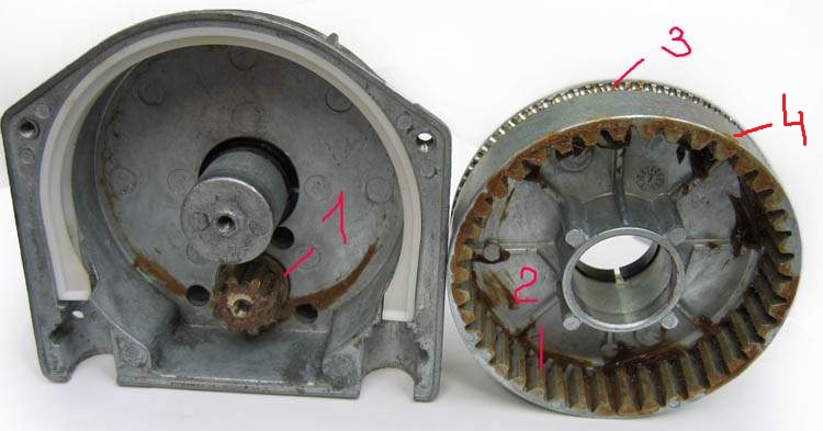

Возникла проблема с рулевым редуктором. Стал прокручиваться руль, когда крутишь против часовой стрелки. На малом газу работает лучше, на большом совсем никак.. Фото прилагаю (на фото не мой редуктор) Открутил заднюю крышку редуктора и при вращении руля стал смотреть. Шестерня 4 на фото не вращается, идут щелчки, такое впечатление что шестерня 1 прокручивается внутри. Сняв шестерню 4 не обнаружил слизаных зубов что на 1-й что на 4-й шестерни.... Вот такая байда, кто что скажет? Редуктору крышка?

А подшипники там есть?

Типово Re: Рулевой редуктор
Все что на фото, то и есть, ну разве что еще задняя крышка.

На шестерне №1? Может там есть подшипник и он умер?
Шестерня №1 по ходу намертво скреплена с валом.

Тогда как себя чувствует центральный вал?
Может между корпусами попала ржавчина и поэтому клинет?

Допис від Толяныч Переглянути допис
Так в том то и дело что не клинит, а прощелкивает при прокручивании.

Если шестерня 1 съемная, то там должна быть шпонка. Может ее срезало?
А почему тогда по часовой стрелке все гуд ?

Допис від @lexandr Переглянути допис
Может срезанной кромкой цепляет. Если сильнее надавить, то думаю провернется.
Пробовал, даже резко пробовал, все гуд.

А как щелкает. Может износились втулки осей шестерен и при поворотах руля шестерни отьежают друг от друга и проскакивают.
Как трещетка

Шестерня 1 самая напряженная. Думаю искать надо там. Или тогда соединение руль-редуктор

а я думаю смотреть надо №3 и трос....

приежай вечером пошаманим =)
Та да, а то на острове у меня руль снять не получилось. Так хорошо сел на вал что подручными средствами снять не удалось, а без этого редуктор не снимешь.
Леха, я залез за торпеду, открутил заднюю крышку редуктора и вращал руль, так трос вместе с №3 и №4 стоит на месте, а внутри прокрут, и ни одного зубца слизанного....

В руках оно конечно легче определить причину. Планетарка вроде надежная. Удачи вам
100% бо вживую увидеш все будет понятно... да и причин там немого..
