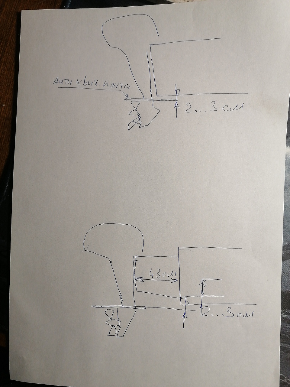

Казанка 5М установлен выносной транец, плита прим. на 3 см ниже днища, но это при стандартном транце, а как на выносном, мне тут сказали что должна быть выше, см. на 5
Это низко.
У нас как то было подобное в работе, я уже сейчас порядок цифр не помню, но мотор который висел по классике, ниже киля на пару сантиметров, мы по итогу подняли сантиметров на десять, от начальной точки установки . Именно на 5м на штатном выносном транце

Выше уровня киля без вариантов оптимальное положение увы только методом тыка найдете...

Понял, пасибо, тут почитал амеры пользуются таким правилом
3" удлиннения на 1"вверх
