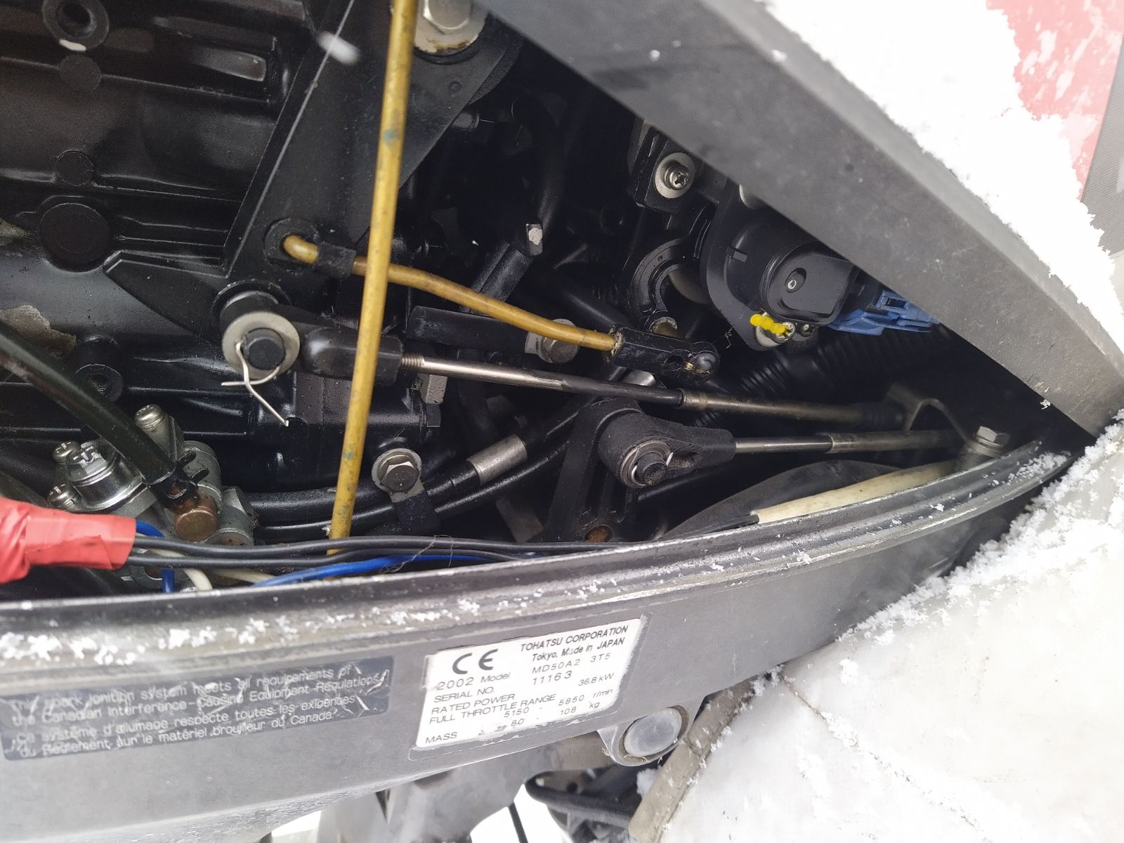

Всем привет. Последнее время, когда втыкаю заднюю передачу, она не всегда с первого раза встает. Слышен такой звук, типа, тттрррр, движок газует, но в холостую. С второго-треьтего раза, втыкает нормально. С движение м вперед проблем нет.
Понимаю, что надо где-то что-то регульнуть, но не совсем понимаю, что именно
Это проблема в тягах на движке? Там одна за передачи отвечает, вторая за обороты. Или проблема в командере?

Тягу на движке, расшплинтовать, снять и по резьбе, удлинить - отрегулировать. Я бы с этого начал
Я тоже хотел так сделать. Но, командером когда двигаешь, визуально все ок. Туда сюда передачу переставляет....

Для начала отключите тягу, и попробуйте в ручную как включается, тогда будет понятно, это командер или редуктор.
Просто тупо снять тягу под кожухом мотора? Но ведь тогда вообще никак не будет включаться.

Ключевое слово "ВРУЧНУЮ" !!!

У тебя "недовключение" передачи.
Снять тягу.
"Попереключать" вручную, посмотреть, насколько надо отрегулировать трос.
Отрегулировать трос.
Закрепить тягу на место.
Снять тягу.
Ааа, понял, вроде. То есть передвигает, но не до конца? Типа пару мм не хватает?
именно так!
