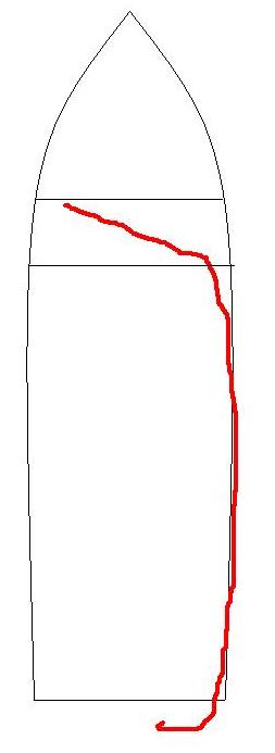

Типово Re: Рулевой трос
у меня перекинут, по деоганале между пойолами, загибов намного менше чем при подеме к редукору, можно пустить через несколко пайол.... а можно вобще по деоганале ....
у меня вот так примеоно

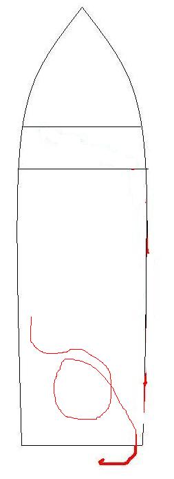

А у меня вот так
понятно.... я думал он у тя с левой стороны заведен
