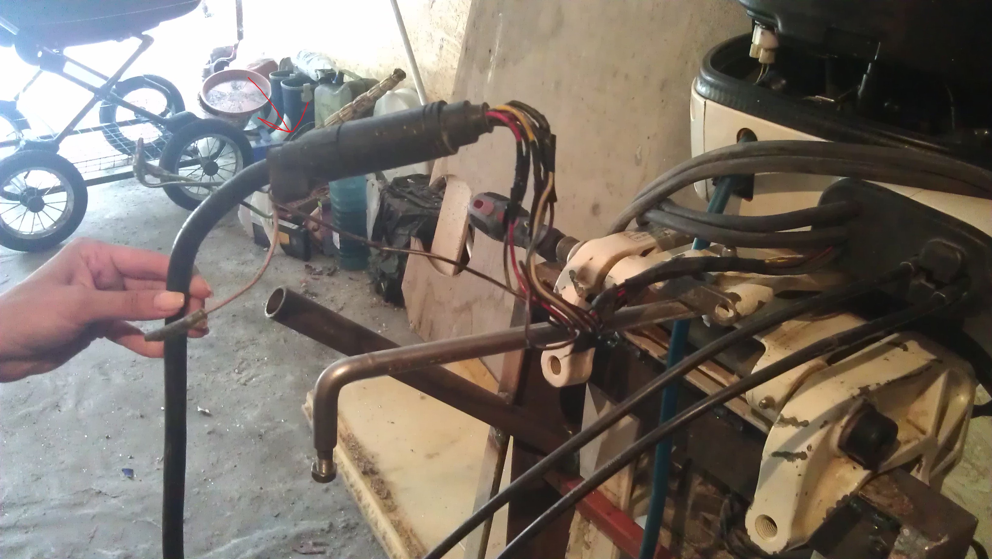

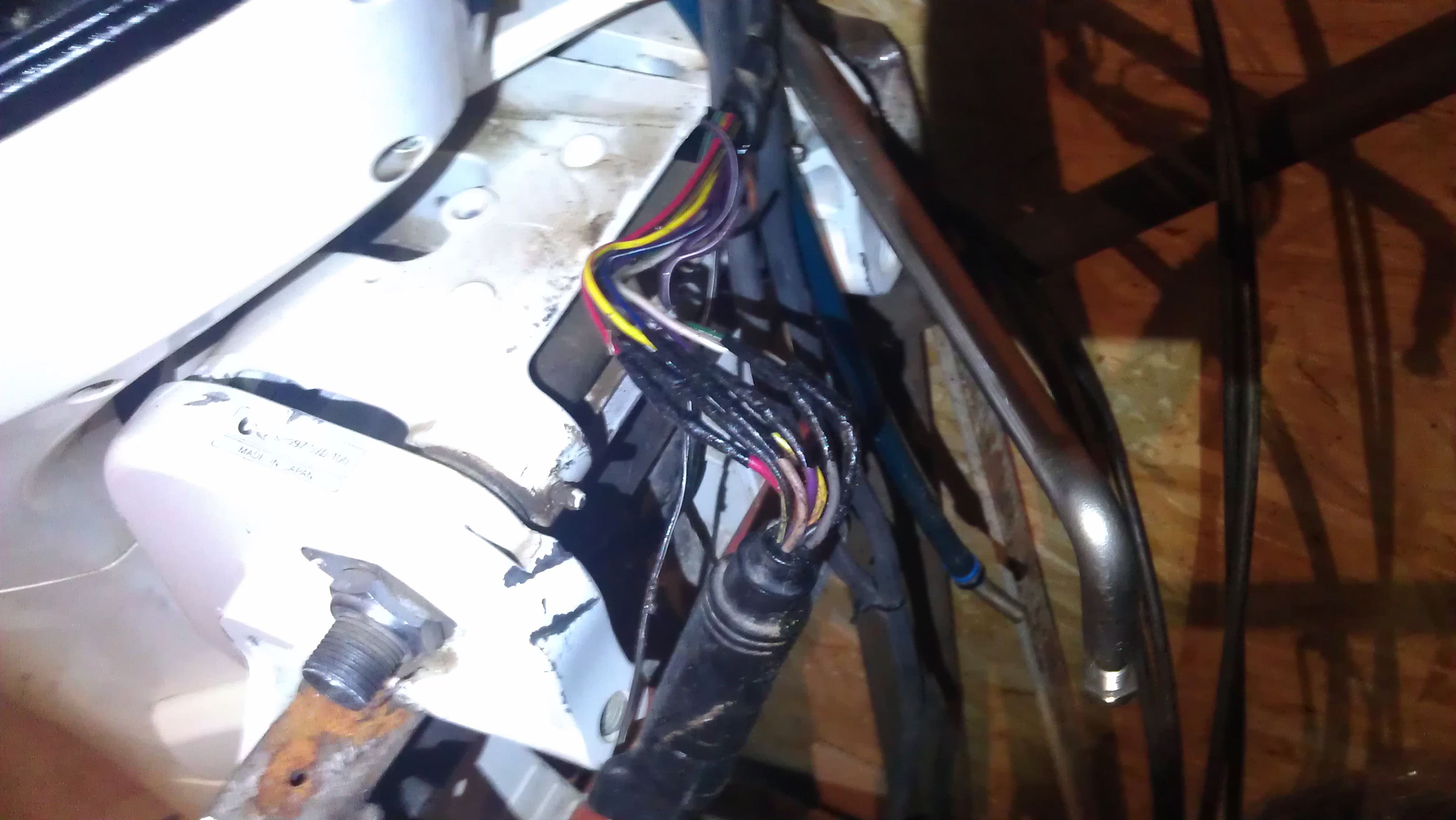

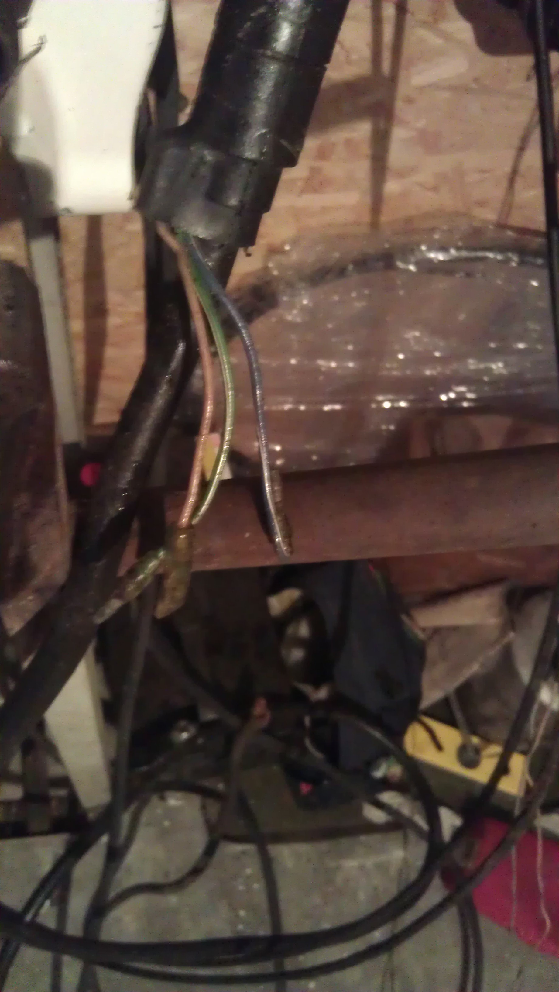

Добрый вечер.
Есть такой мотор. Джонсон(Сузуки)40 лс 4т.2005г
Проводка в таком состоянии, понимаю что все должно быть на фишках.
Растолкуйте что куда.
Спасибо.
Хотелось бы увидеть как должно выглядеть и доукомплектовать недостающими фишками,
Троса в этом комплекте С14 ?

Старий 13.06.2013, 00:35   #2 (permalink)
Типово Re: Проводка(кабель) мотора.
Ого,кто то поизвращался. А как хочется сделать - как было с завода или абы работало.Бо родных разьёмов я на фото не вижу, а к мотору идёт стандартная проводка - модуль-кабель ДжонсонЭвинруд. И насколько заметил,кто то фишку от Меркауже присобачил,абы мотор только заводился и глох. Но там в проводке ещё идут сигналы на мультитах с сигнальными лампочками.
Тросса да, С14.

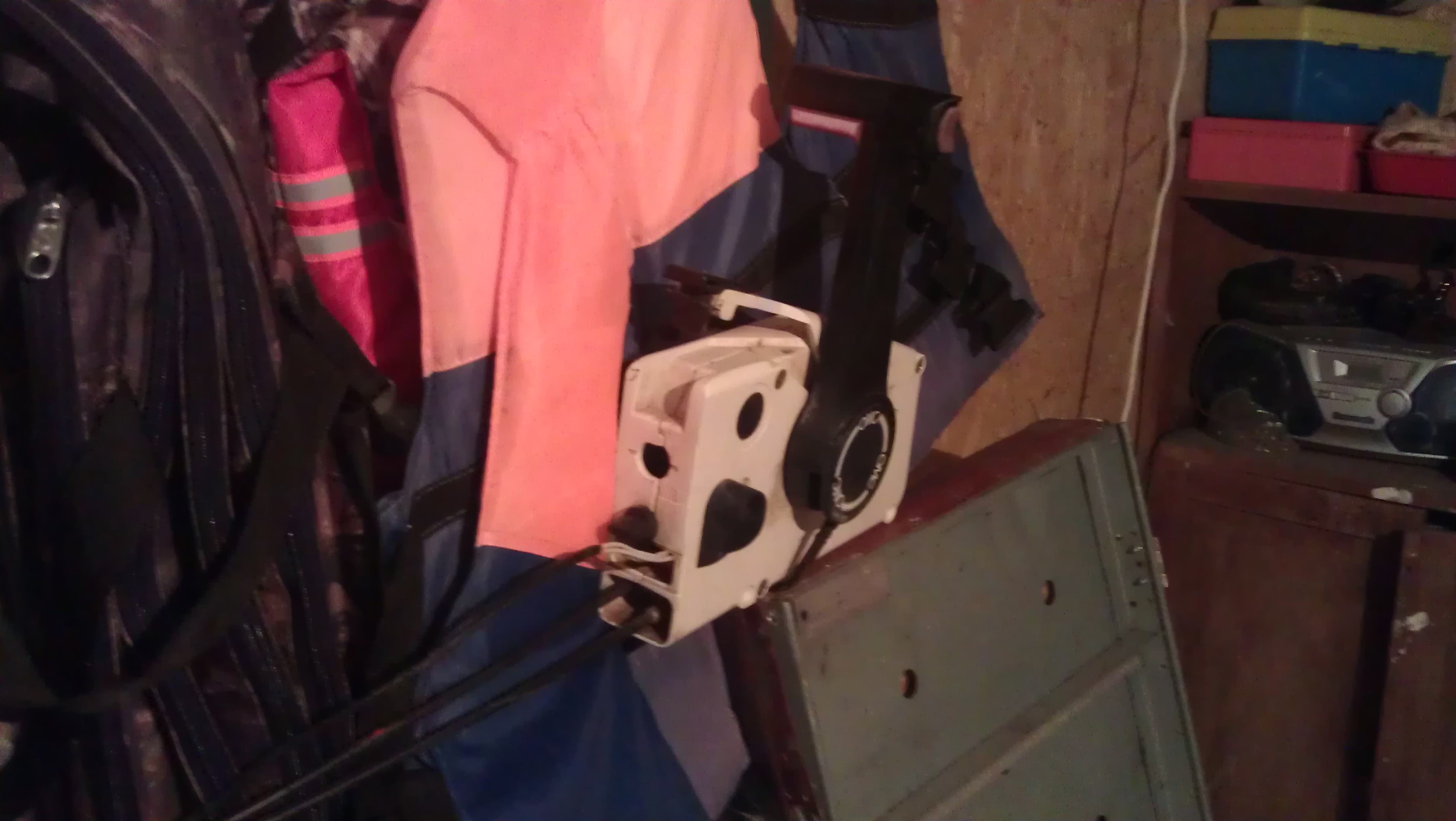

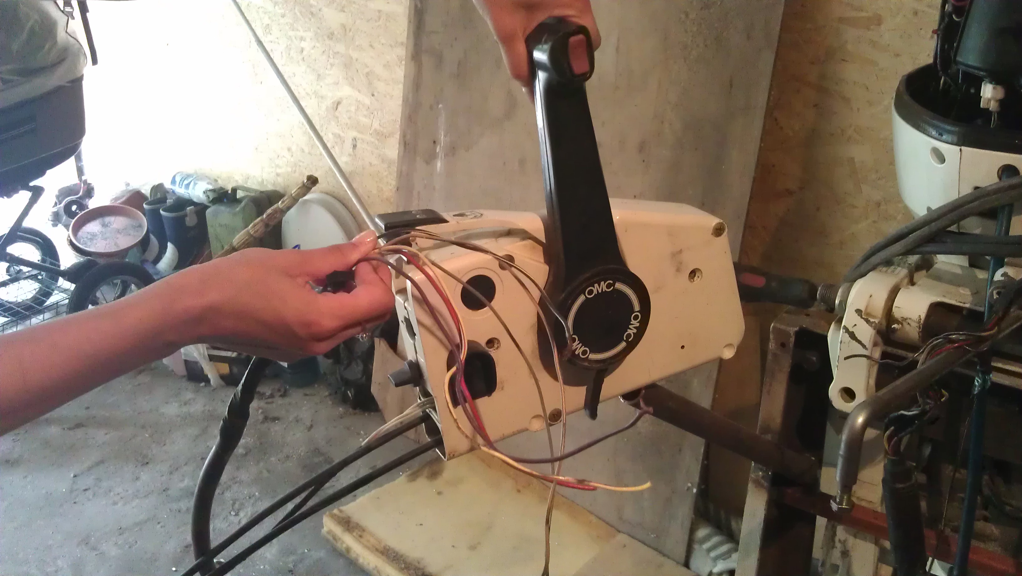

Заводить с ключа на командере,проводка (лучше конечно как с завода) -что бы можно было к ней подключить приборы. плюс командер доукомплектовать.
Гена.Б - командер двухсторонний?
Старий 13.06.2013, 11:14   #4 (permalink)
Да,двухсторонний.

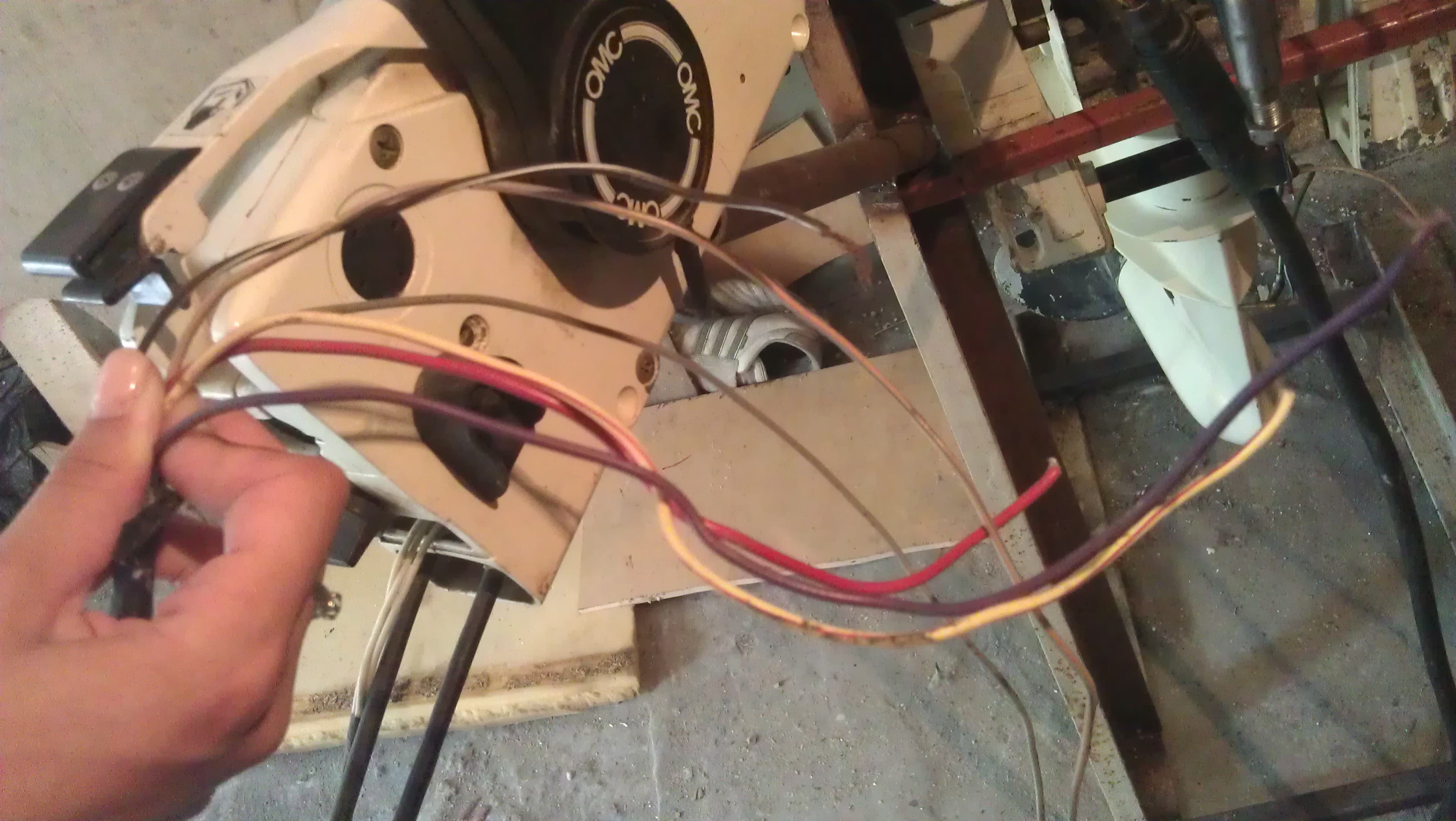

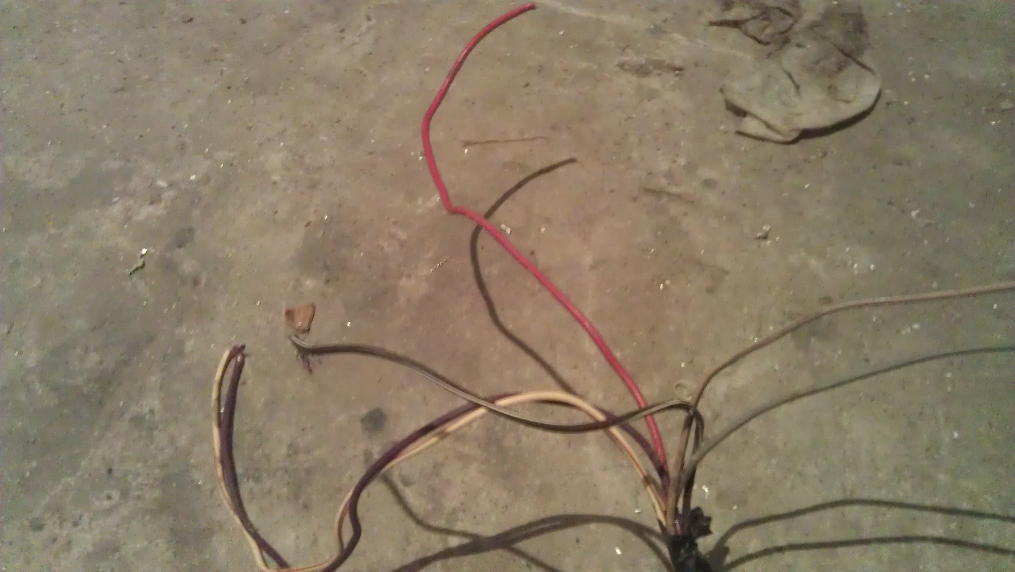

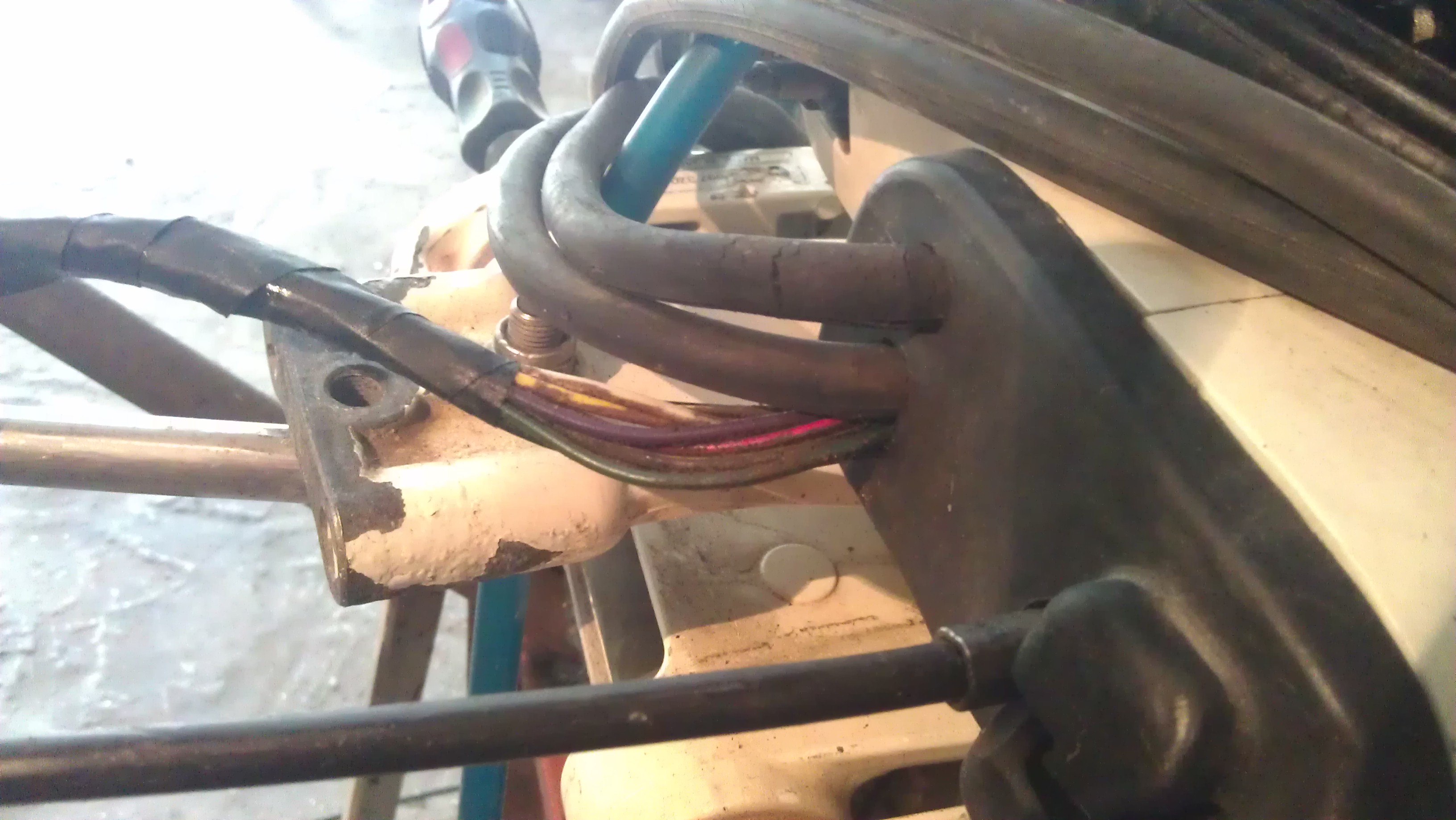

Гена.Б

Старий 13.06.2013, 23:58   #6 (permalink)
По последним фоткам понял, что вроде не всё так плохо, или по крайней мере не всё запущено. Но желательно глянуть вживую. Сделать можно, проблем не вижу, будет как с завода.

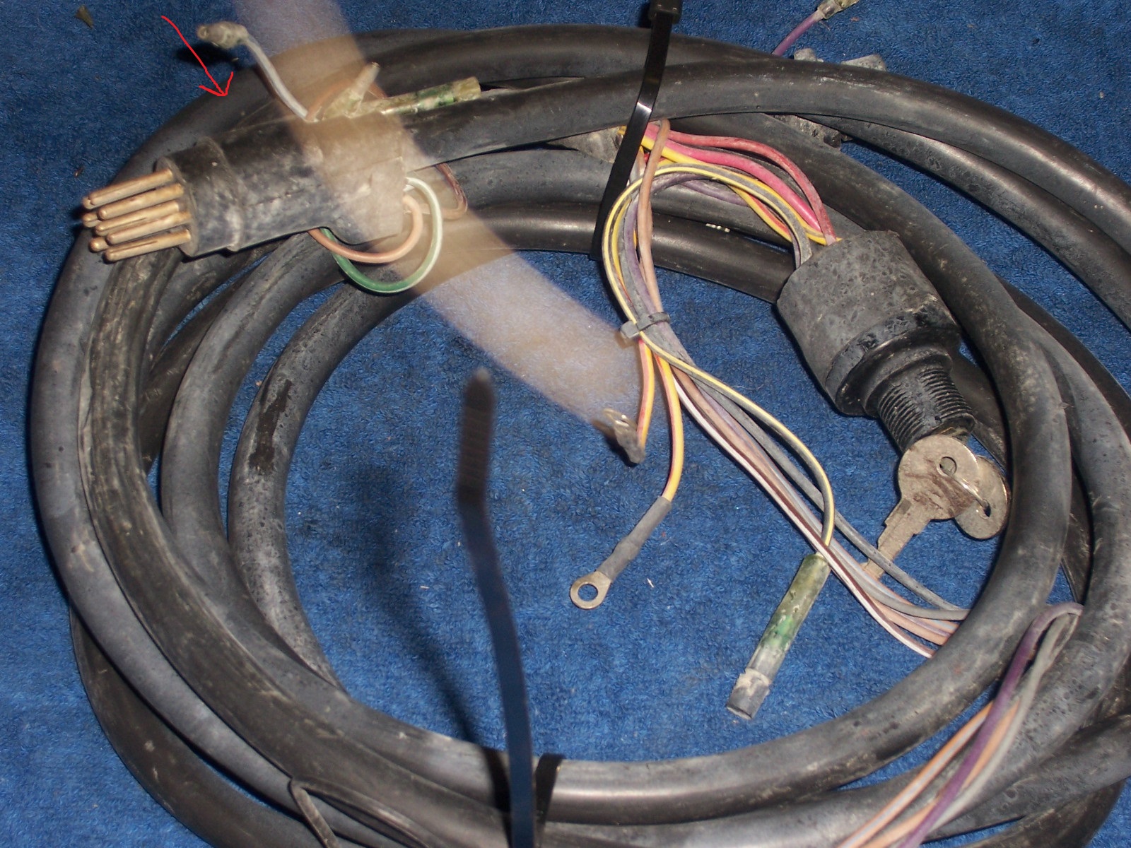

Старий 17.06.2013, 21:53   #7 (permalink)
Аватар для borabora
Псевдо: Борис
Звідки Ви: Киев.Русановка
Карапь: Прогресс 4
Дописи: 2.139
Сказал(а) спасибо: 1.138
1 фото мой
2 фото ebay

Старий 17.06.2013, 21:59   #8 (permalink)
Боря, ты случайноне видишь ту изоленту, которая намотана на кабель после разьёма перед мотором? Это самопал, кто то уже монстрил Мерковский кабельк твоему мотору, этот разьём крайне редкоидёт снаружи мотора, он почти всегда (за исключением древних Мерков и тех же Джоников) конектится внутри мотора.Проще позвони завтра,подьеду и гляну, мне кажется, что куски оригинальной проводки от коммандера ещё стоят внутри мотора. Мне это подсказывает фото, на котором виден такой себе треугольный серый разьём.

я чет подумал что было отрезано а потом снова скручено(цвета проводов совпадают.)

Старий 17.06.2013, 22:11   #10 (permalink)
Цвета проводов у Мерка и ДжонсонаЭвинруда совпадают,за исключеним одного, который на инжекторном моторе не актуален - это подсос. С фишки приходит жёлтый с чёрной полосой, а в мотор уходит (Если вообще уходит) фиолетовый с белой полосой.
Старий 19.06.2013, 00:39   #11 (permalink)
Ну так. Осмотр мотора подтвердил мои предположения - стандартная проводка Эвинруда Етэка с тремя разьёмами. Попытка завести мотор для проверки ( и как его Боря покупал без проверки?) выявили неработающий бензонасос. Оказалась глючной подсоединения питания с поломанным разьёмом. Выход - подпаиватся напрямую. Ну и коммандер делать, приводить в нормальный вид.
