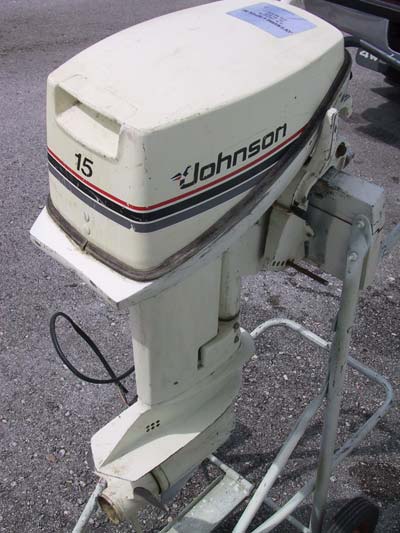

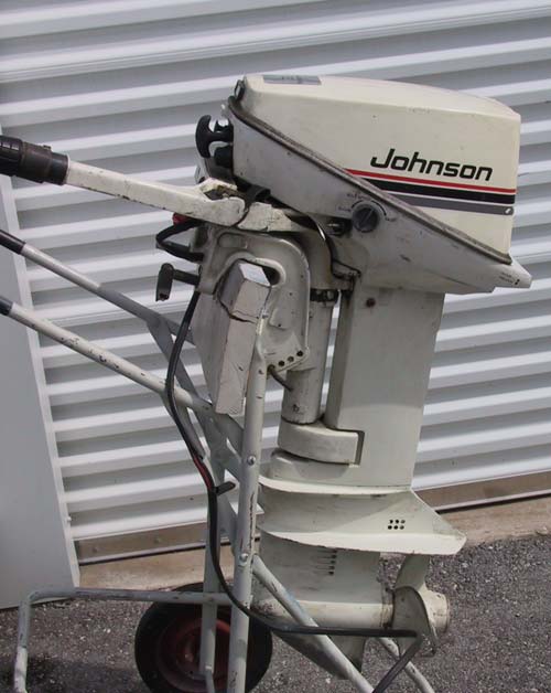

Пока, к сожалению, посмотреть точно не могу, так как мотор в Херсоне, а я в Симферополе. Так что пока придётся мне со свечами подождать. Мотор вот такой
На жаль по фотке и по году у Джоника и Эвика я не смогу найти нужный мотор, так что жду код мотора. Тогда поищем.
