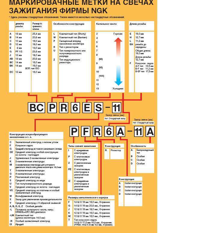

Доброго Утра-ВСЕМ...Вчера ,доставили свечи-именно-ОРИГИНАЛ-правда по-100гр,но-что не сделаешь для ЛЮБИМОГО-МОТОРА...Изначально(на моторе стояли свечи-без накручиваемых колпачков на резьбе свечи)последующие покупаемые новые свечи -были ВСЕ с накручиваемыми колпачками....Эти которые-доставили-и на упаковке стоит (ЖАПАН)и колпачки вварены в керамику.....как обьяснил поставщик-предыдущие-были подделкой(китаеза)....Подождем весны потом -увидим.....Опять-же свечей NGK-DR-7EB раньше-не было- только-7ЕА-а теперь именно-то-что нужно....Вот последняя буква-А-или-В-влияют на работу -ИНЖЕКТОРНОГО-мотора....
Старий 13.12.2014, 22:48   #75 (permalink)
Типово Re: Cвечи
Вот расшировка НГК
Назва:  NGK-расшифровка.jpg
Переглядів: 498
Розмір:  92,3 КБ
VLProds (18.12.2014), Боцик (14.12.2014), КТМОВ-- (14.12.2014)
