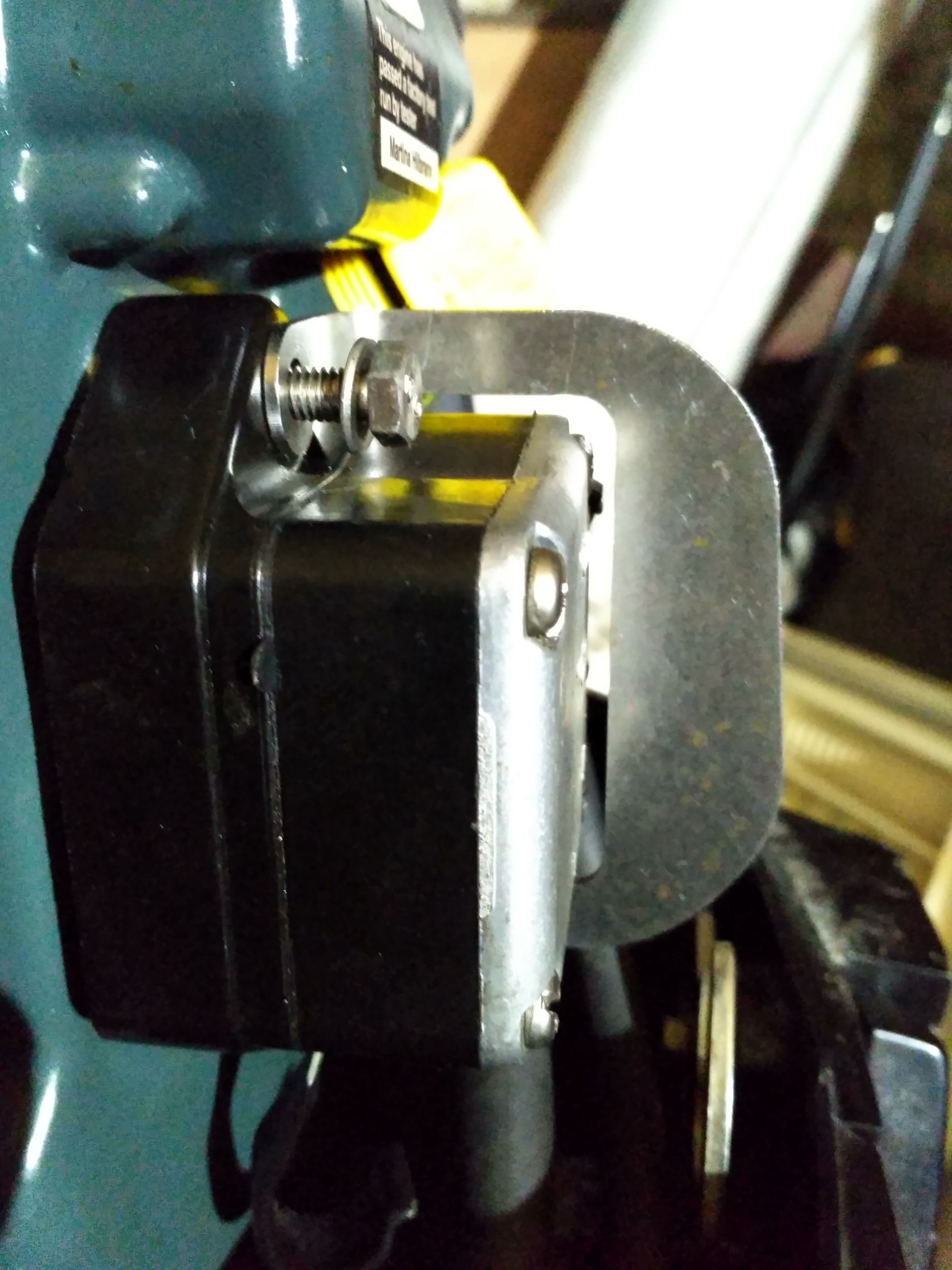

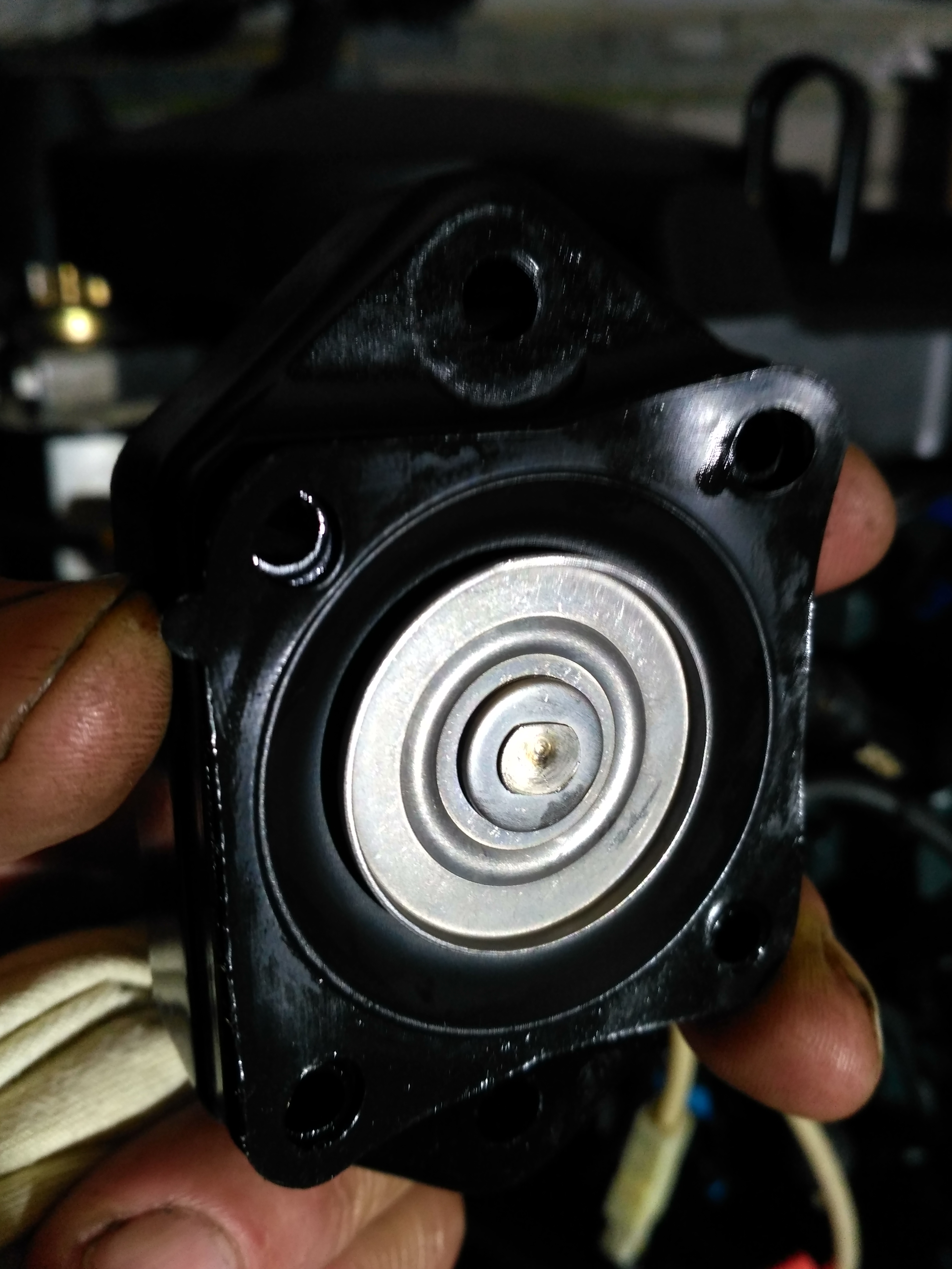

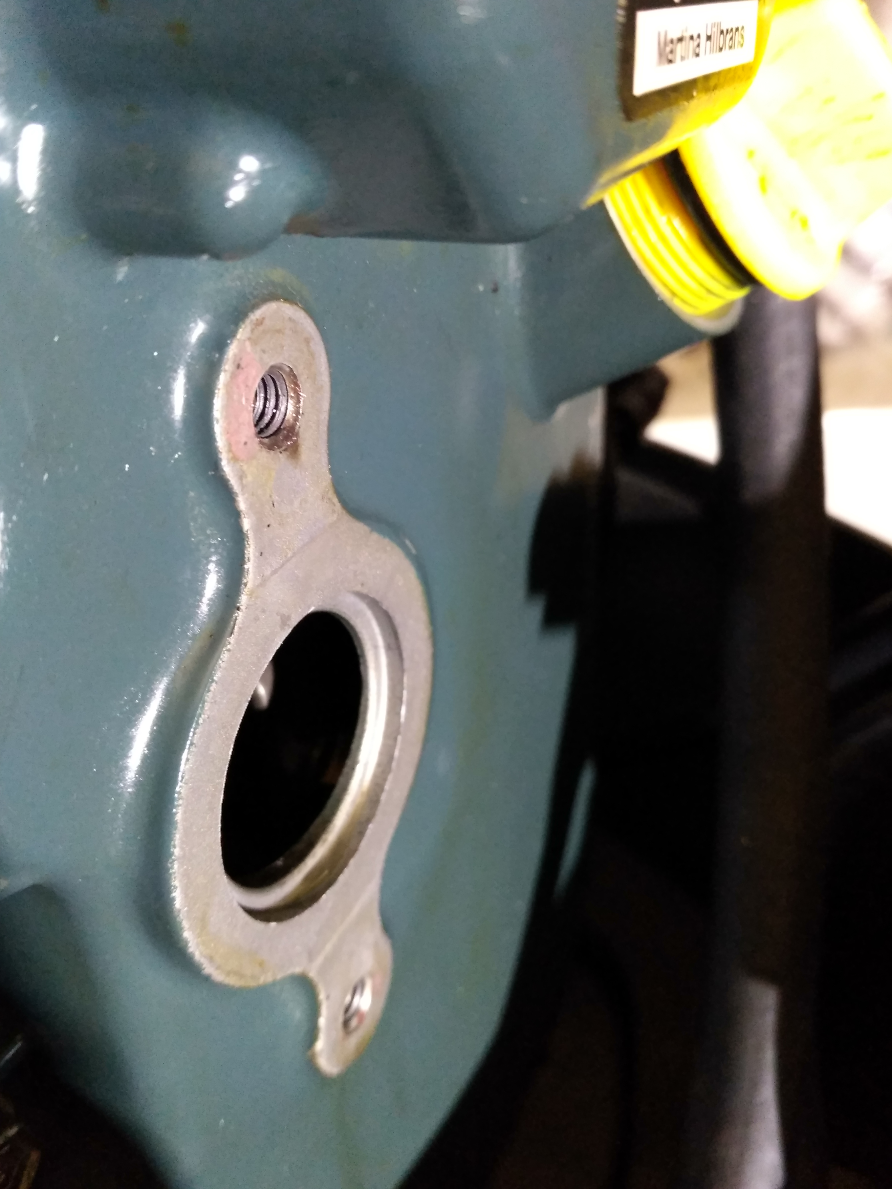

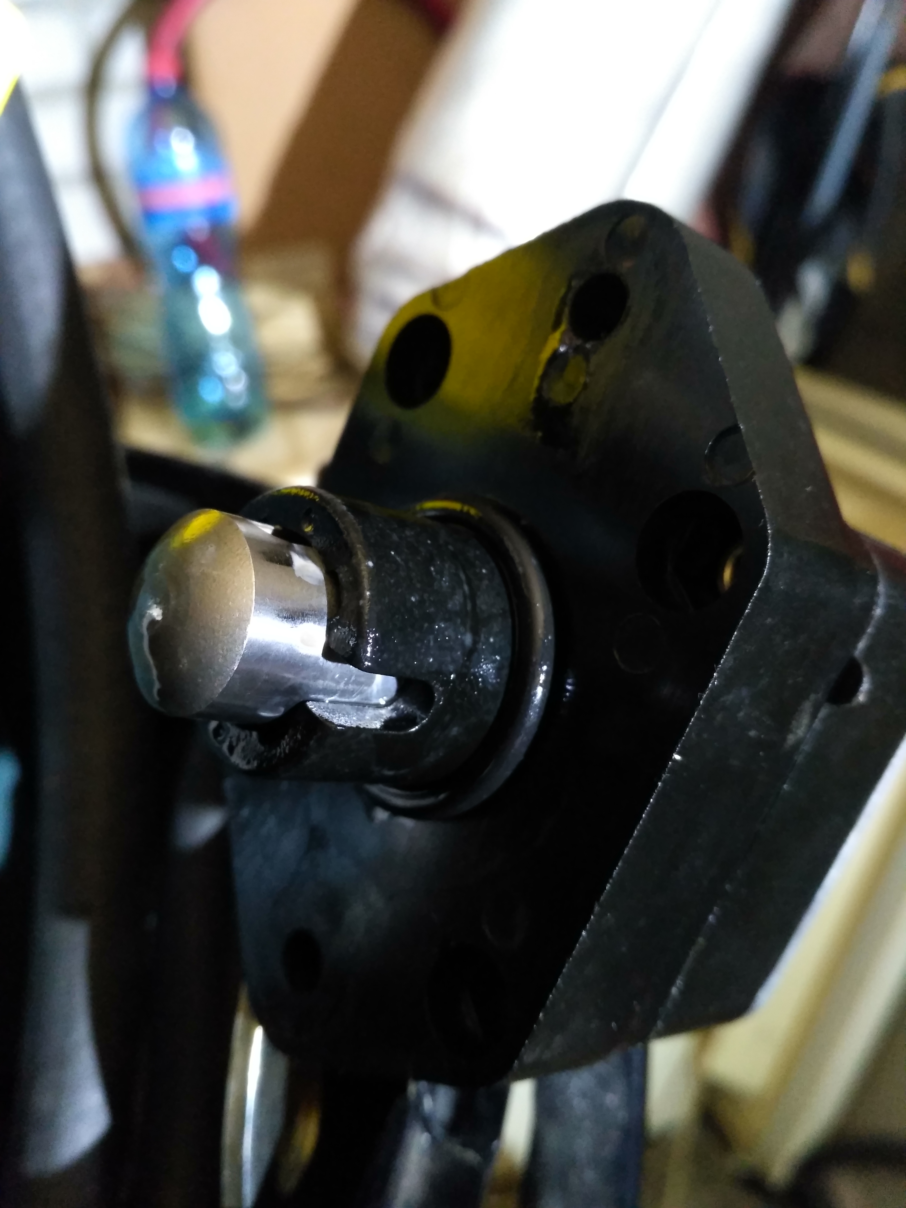

откинул выходной топливопровод.снял бензонасос прокачал вручную нажимая пальцем.-литр топлива.-оказалось-клапана не держат(похоже мусор) качает хорошо.из под толкателя мокреет -то ли бенз то ли масло. как разобрать еще не сообразил. похоже просачивается под прокладку топливо и попадает в картер.
комплект резинок не нашел.не доступен по каталогу.где искать-и куда смотреть подскажите.может подходит других брендов.?новый насос дорого.

Если поставить дополнительную прокладку подмембрану низкого давления? Или использовать силикон?.я так понимаю просачивается на болтах.

ничего там не просачивается если мембрана целая внутри, проверьте термостат
Добавлено через 7 минут
если прокладка не держит на болтах--бензин вытекает наружу даже при подкачке грушей. но не в картер.В картер попадает в основном при неисправном термостате и при плохом качестве бензина,ну и при глобальных проблемах кольца и тд

как проверить целостость мембраны? визуально повреждений не видно. правда не очень понимаю причем термостат. а шток слегка влажный.-может масло еще осталось на сальнике

подать в насос давление воздуха (НЕ большое) и погрузить его в жидкость , пошли пузыри значит сифонит если нет нечего то и лезть туда нечего.

недостаточный прогрев двигателя,бензин не сгорает полностью
Добавлено через 3 минуты
нет там никаких сальников,смазка штока происходит за счёт масла под клапанной крышкой,в бензонасосе с одной стороны мембраны бензин с другой масло
Добавлено через 2 минуты
термостат открутить легче чем бензонасос

На ямахе у меня уровень рос из-за не работающего термостата.
