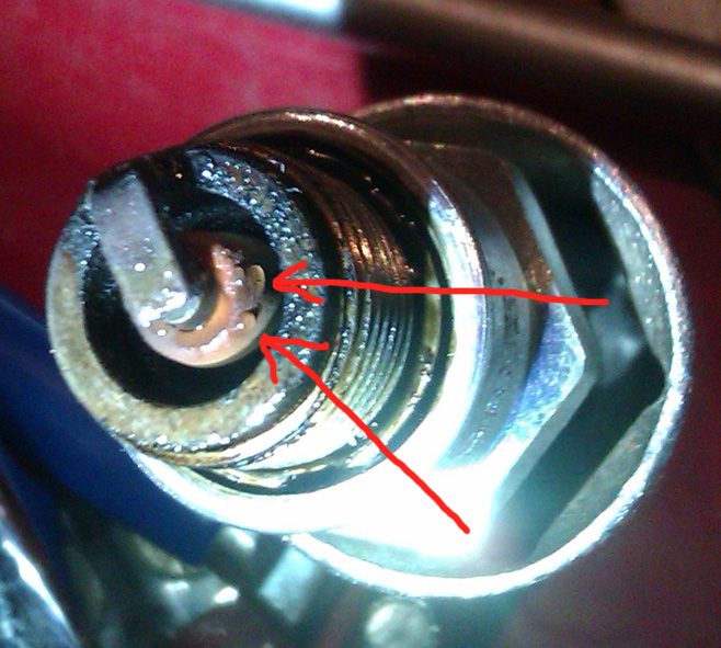

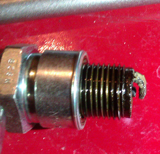

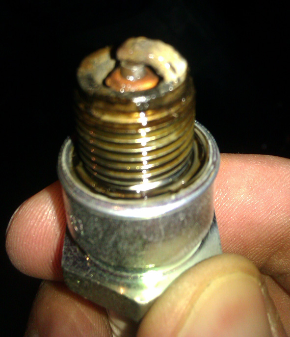

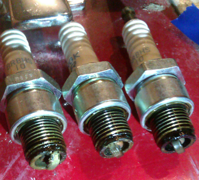

Несколько недель назад, когда еще была плюсовая температура делал консервацию мотора Тохатсу 50 2т. автомикс. И выкрутив свечи на одной из них обнаружились пару капель воды в районе электрода (см. фото). Что это может быть?
И второе - на одной свече немного белесоватой эмульсии (кажись на третьей нижней свече). Мотору один сезон, обкатка по феншую, все работало. Какая причина и что делать?

капли воды похожи на конденсат
Эмульсия - х.з.
А где и как хранился мотор (имеется введу был ли подвержен перепадам температур)
Когда регулировал клапана на своем мерке занес его с гаража в дом, так он был весь был в конденсате от препада температур. так это всего 1 изменение температуры, а представьте когда когда каждый день перепады.
На первой фотке это от вспышки бликует нагар? а то по фотке кажется как мелкие металлические частицы

Ну скорее всего это банальная роса возникшая именно в том цилиндре который по воле судьбы оказался с положением поршня когда он не перекрывает выхлопное окно(НМТ), что даёт возможность влаге из сапога конденсироваться на всяких холодных железяках.

Но белая эмульсия получается при смешивании воды и масла и температуры!!! Помню ещё по жигулям,когда пробивало прокладку!

Не переживайте, это совершенно нормальное явление, которое вполне доходчиво объяснил Руслан. Подобие эмульсии это тот же конденсат который смешался с маслом на "подлитой" свече. Процесса этого не избежать, не зависимо от условий и температур хранения и именно вреду этого процесса должна противостоять консервация двигателя.

Денис, это нагар. (не частицы металла). Мотор хранится в теплом гараже.

Только снять термостат и посмотреть (очистить). Но я бы в данном конкретном случае туда не лез, только из любопытства и общего понимания механики.
Мотор 2-ух тактный и при недогреве он будет богатиться, подливать и кончать свечи, а вот конденсат на свечах должен образовываться даже меньше из за меньшей разницы температур, это в теории, а на практике разницы не будет никакой.
