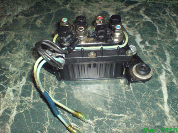

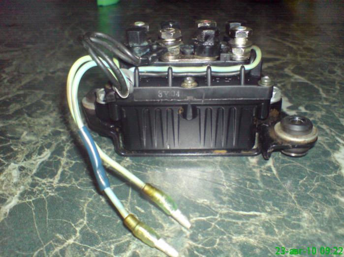

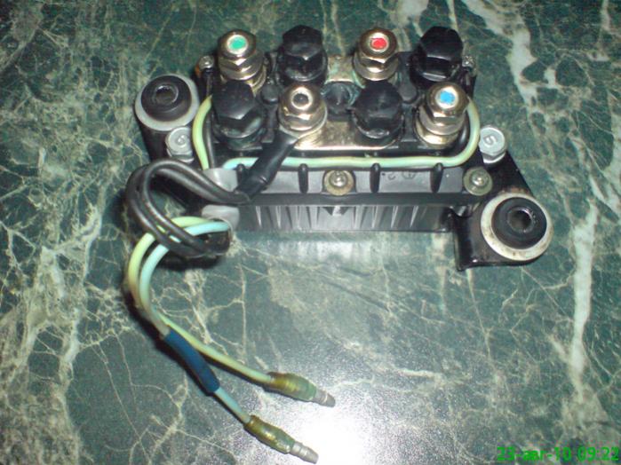

Как я уже говорил, думал что аккум сдох. Аккум зарядил (спасибо Поповичу ), поставил на место, пробую опускать мотор, фигушки! Опять что-то щёлкает в моторе и усё! Снимаю крышку, нахожу щёлкующюю релюху, проверяю контакты ( некоторые немного поджал), опять пробую трим, снова щелчки! Проверил все контакты, ещё пару щелчков и наступает тишина! Снимаю реле (оно разборное), вскрываю его, и вижу в нутри отпаянных два провода управления тримом! Но эти проводки ( очень тоненькие) находятся так, что к ним с паяльником не подберёшся, и те провода (к которым они должны быть припаяны) с наружи залиты хренью вроде смолы! Пока я колупался с релюхой, подошёл Попович, и мы придумали как припаять эти провода (будет не очень красиво, но практично! ИМХО). Потом с Андрюхой решили кинуть провода с привода трима на прямую, подали напругу, опять тишина! Начали плясать с бубном возле мотора, но ничего не помогло! Сделали вывод, что нет контакта (либо перебило провода, либо окислились) в самом приводе трима (а он в воде). Поэтому будем вытягивать Москву на лафет, и на суше разбирать привод. Кто нибудь делал такую процедуру? Есть ли подводные камни? Благодарю!
Для расширения кругозора, вот фотка этой релюхи

Добавлю от себя(тину), с ямамами не работал, подавали на трим плюс, там два провода, - не жужу, не вверх не в низ, может у кого есть схема? Не понятно еще на релюхе куча минусов где взялось... Короче такая каша в башке не знал даже к чему подойти. А если масса привода трима отвалилась? Другое в голову не лезет....

2Попович, Андрюха, до меня допёрло, для чего на релюхе столько минусов! Когда нажимаешь кнопку трима, то один из проводов (который идёт к мотору трима) становится плюсом, а второй так и остаётся минус. Они меняют полярность, как мы и думали (так и Гена Б говорил)!

2Попович, релюху завёз, ту сторону сделали, начали проверять, паянная сторона работает, а другая нет! Разобрали, а там провод отломался у самой катушки! Вчера сел, разобрал релюху, достал эту катушку, к оборванному концу не долезть! В субботу поеду на "птичку", может перемотают?
