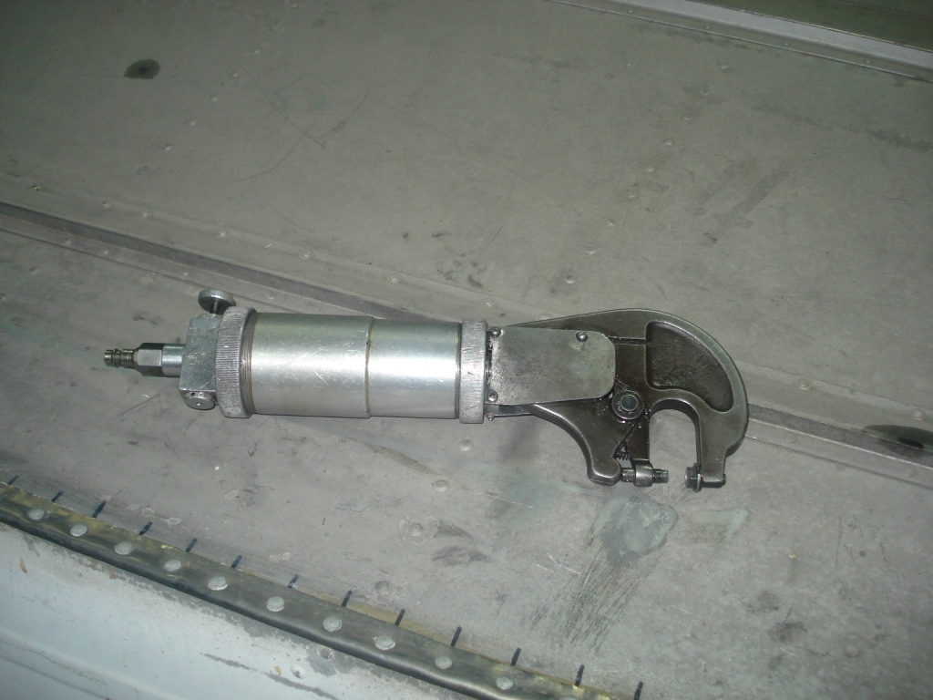

Скорее увидеть . Чудо-инструмент .

Пора прекращать этот приступ паранойи Если кто то чего либо не видел, не встречал, не знал или думает что такого не бывает... это совсем не значит что его действительно не бывает

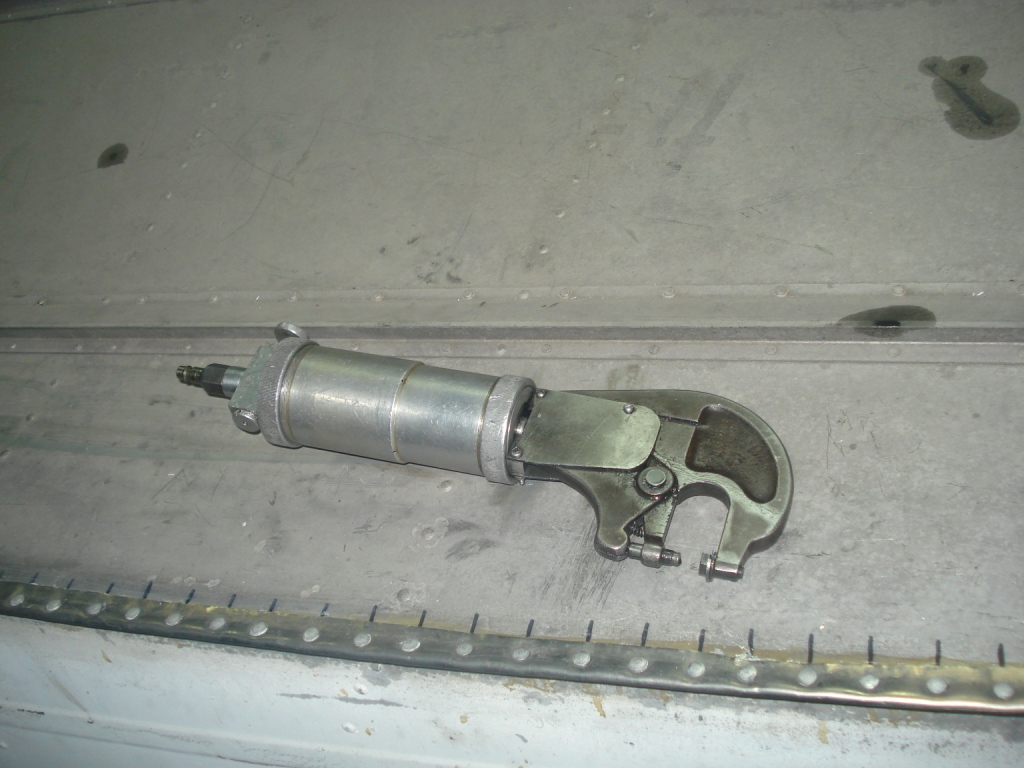

Ручной переносной пневматический пресс ПРП5-2 широко применяется при клепке деталей общей толщиной до 4 мм (особенно в труднодоступных местах). Он состоит из пневматического цилиндра 7, который при помощи клинового механизма обеспечивает рабочее перемещение обжимок 3 и 4, установленных в скобе 2.
Точно такой.http://dlja-mashinostroitelja.info/2...zaciya_klepki/

Да дело не в том кто и что рекламирует и как. Дело в том что форум создан для того чтобы можно было обсудить тему и поспорить, аргументировано без насмешек и охаивания. Принес новость покажи расскажи, если надо объясни, а так.... Уважаемый Shel, Вы видели сами за что ратуете?
Так точно - видел держал в руках и даже клепал заклепки.Работал ведущим технологом сборочно-клепального цеха от ОГТ на известном заводе.

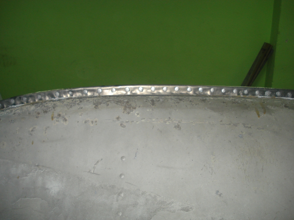

Сделаю фотки - скину..., рекламу не гоню, просто похвастался, нельзя?
Зато активно пообщались!!!
Много занят - всё тем же...

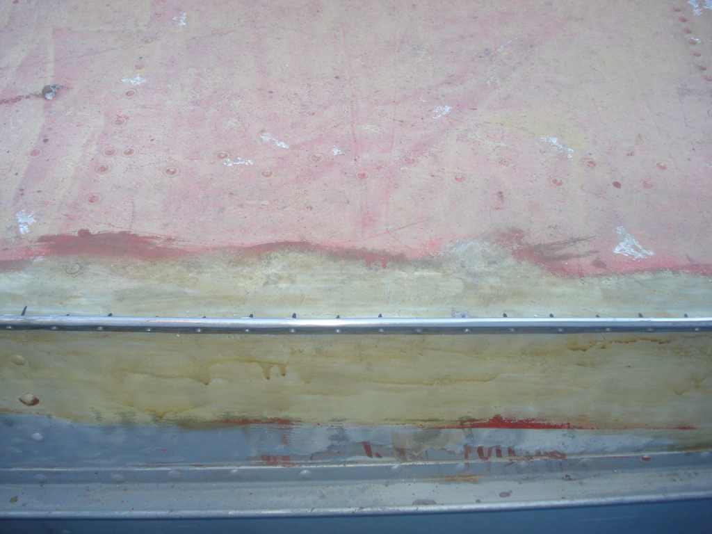

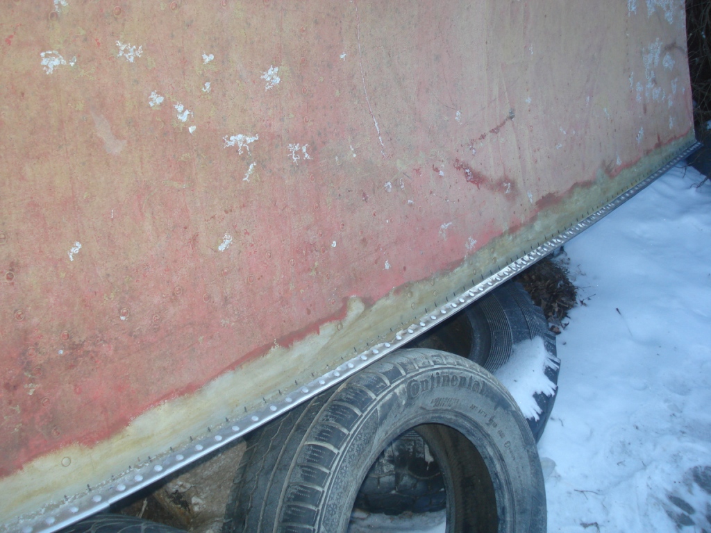

А результат работы - смотрите

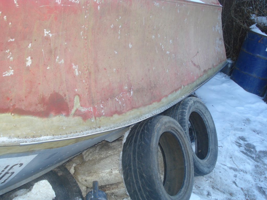

Фото в студию...на Форум

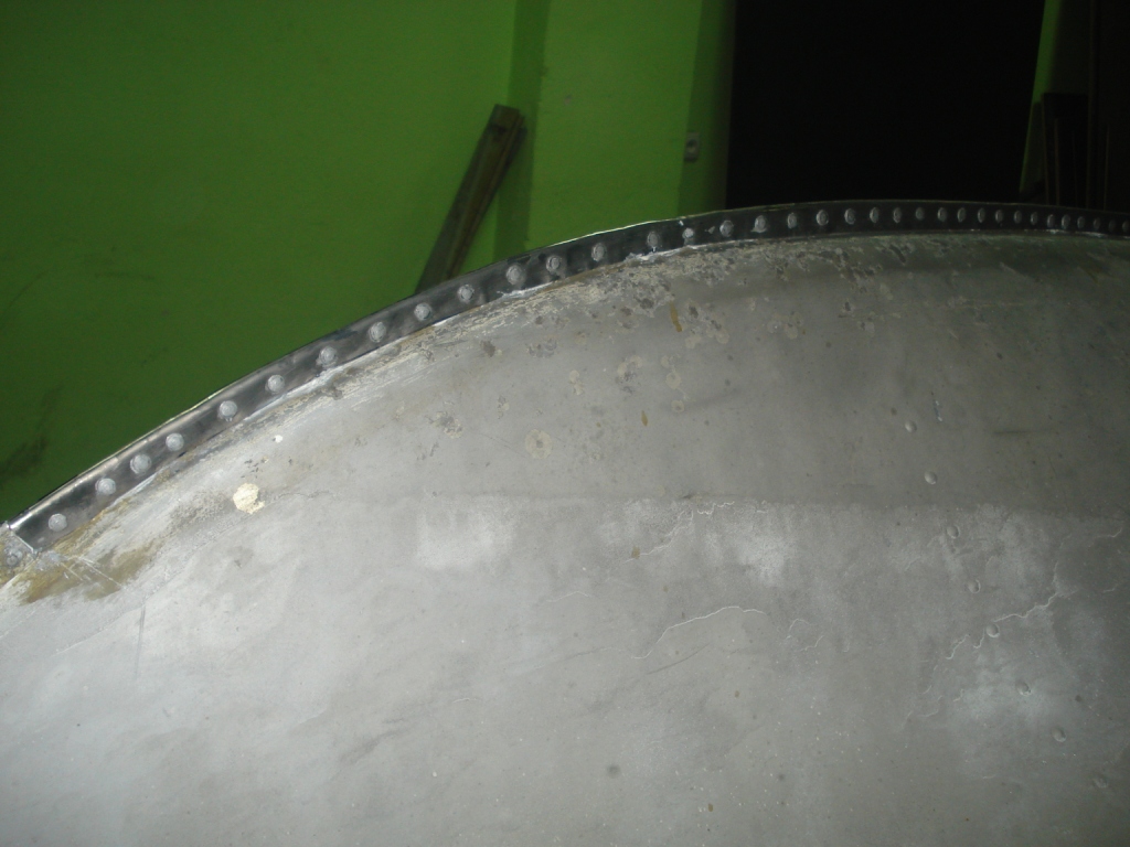

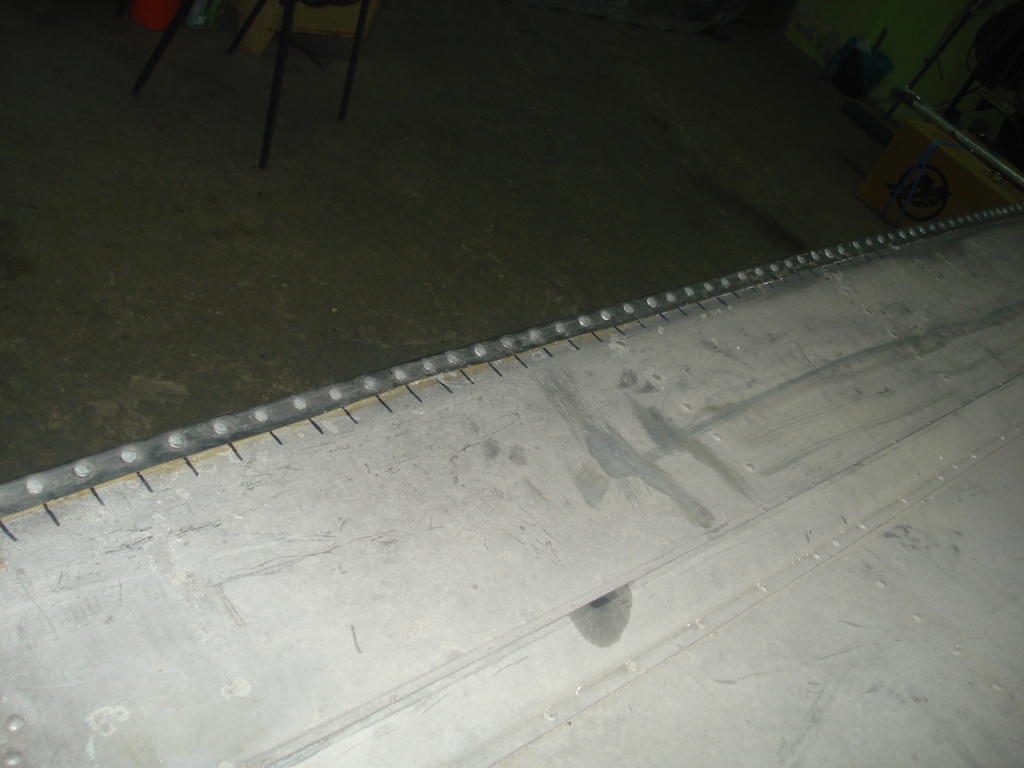

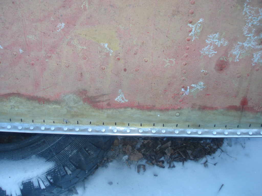

Смотрите - его работа и он сам ...

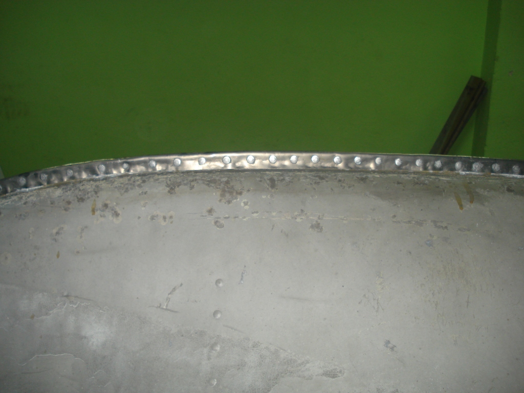

Какая то "пожеванная" скула получилась на первой фотке.
Старий 08.03.2011, 09:23   #75 (permalink)
Типово Re: Предлагаю!
Наверное надо использовать какие то проставки.....сильно гнёт полосу в месте клёпки.

А что за металл использовался на накладку?

Допис від Sabatyr Переглянути допис
Можно использовать алюминий, можно нержавейку, (с нержавейкой шли когда то прогрессы). Примятая не скула, это килёк у П 4, он же с изгибом, а нерж - 1 мм, это из за отблеска вспышки так кажется, на снимках он есть без бликов - то ничего вроде.,

Допис від Gendelf Переглянути допис
От нержи проги гниют в 3 раза быстрее.
Они с нерж. раньше выпускались...(70 - е годы),
до сих пор живые...
