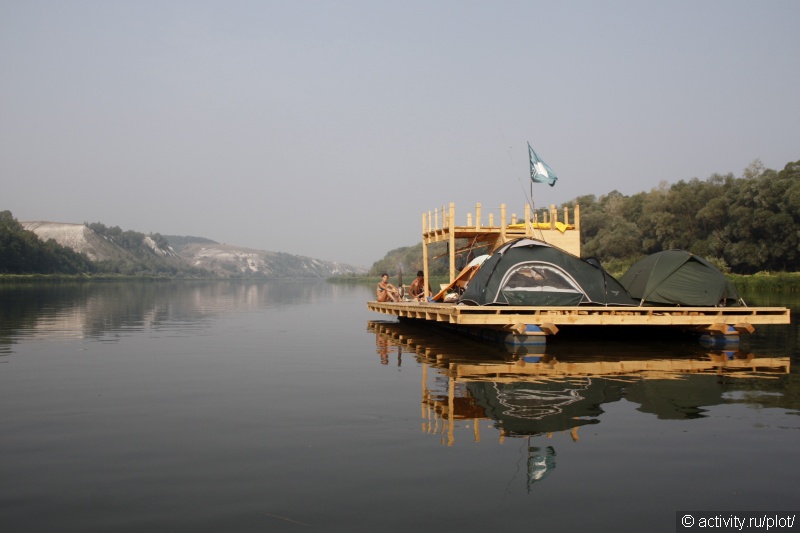

прикупил бочки пластиковые на 220 литров. может замутить что-то подобное как на третьей фотке. вспоминается анекдот где дедушка говорил - а давайте купим фанеру, построим большой дельтаплан и улетим от сюда... далеко. Только нельзя - ведь это НАША Украина.

Я вот тут подумал, зачем ломать голову когда производители уже скрестили лодку со стоянкой (как на третей фото) и выпустили SUN TRACKER и подобные аналоги. Ну, правда если есть свободные деньги время и ... Тогда да, а так???? Смысл мне как покупателю покупать такую фигню как на фото три и лодку к нему??? Если я хочу дом на воде я куплю яхту, если я хочу причал - покупаем причал. А так и не дом и не причал и не яхта. За стоянку плати деньги приличные на берег такую дуру самостоятельно не вытащишь..... В кризис такая фигня походу лишний дэвайс.
