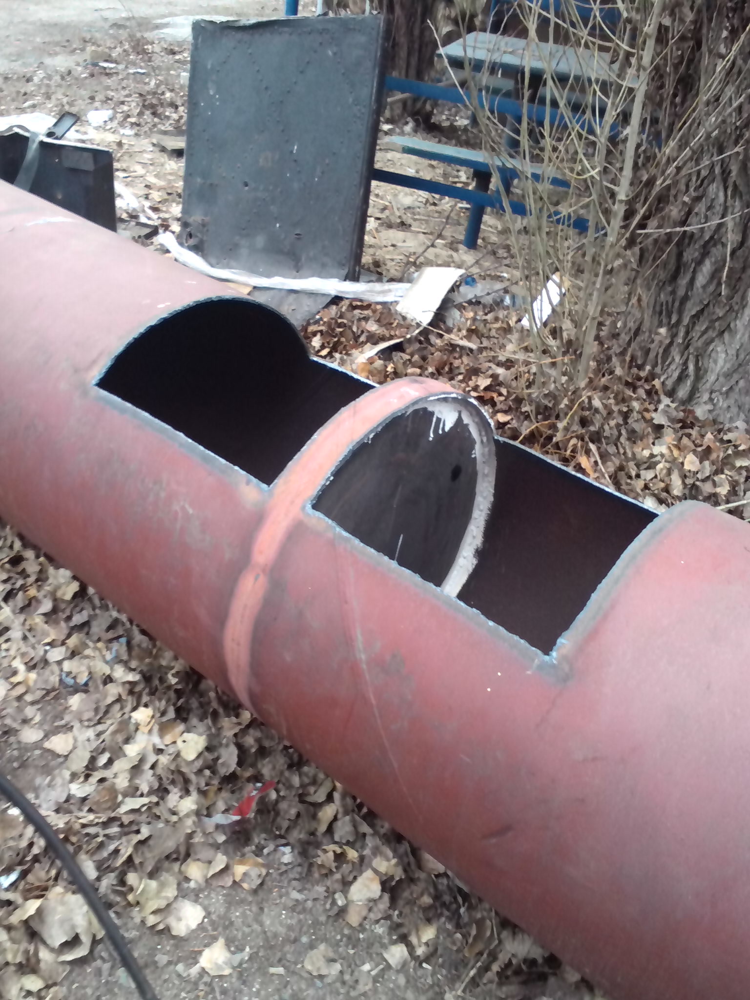

Добрый день, форумчане!
В наследство осталось 2 больших, длинных трубы. Думаю что из них можно построить. Хочу у Вас спросить, будет ли пользоваться спросом в Херсоне подобная конструкция из этих труб.
Половина этой конструкции - стоянка для катера, а вторая - зона семейного отдыха.

Толщина стенки 8мм, она "ледниковый" период переживет.

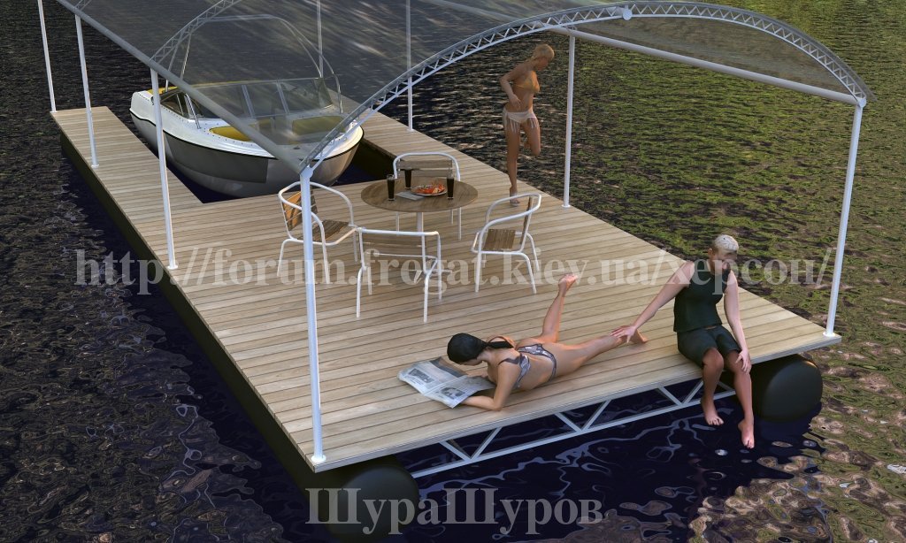

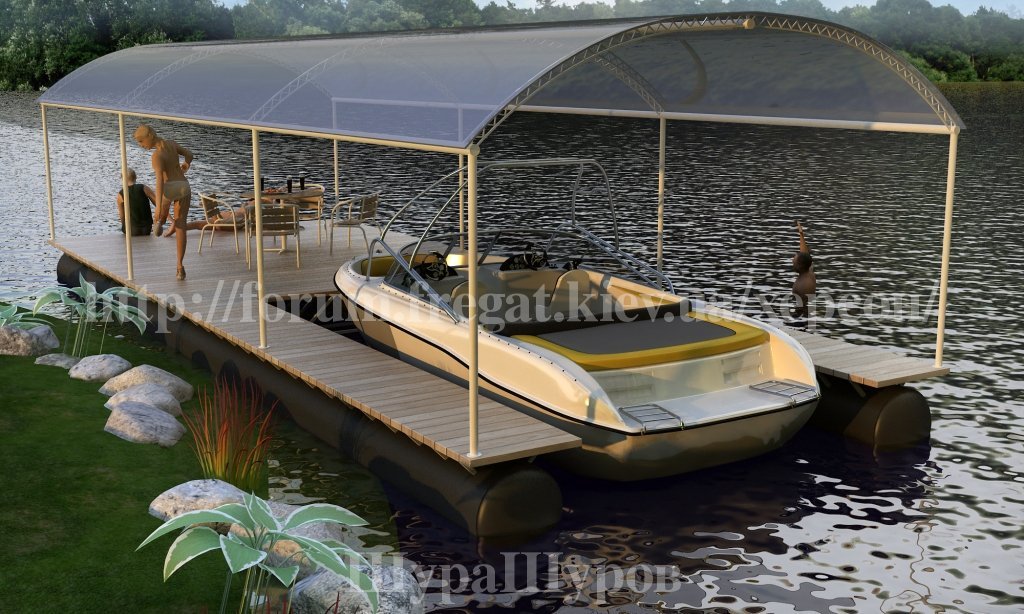

Конструкция должна получиться не маленькая, и так просто ее не "сопрешь". Вот приблизительный макет готового изделия. Задумался - может есть смысл делать второй этаж, перекрытие которого будет служить навесом для катера...

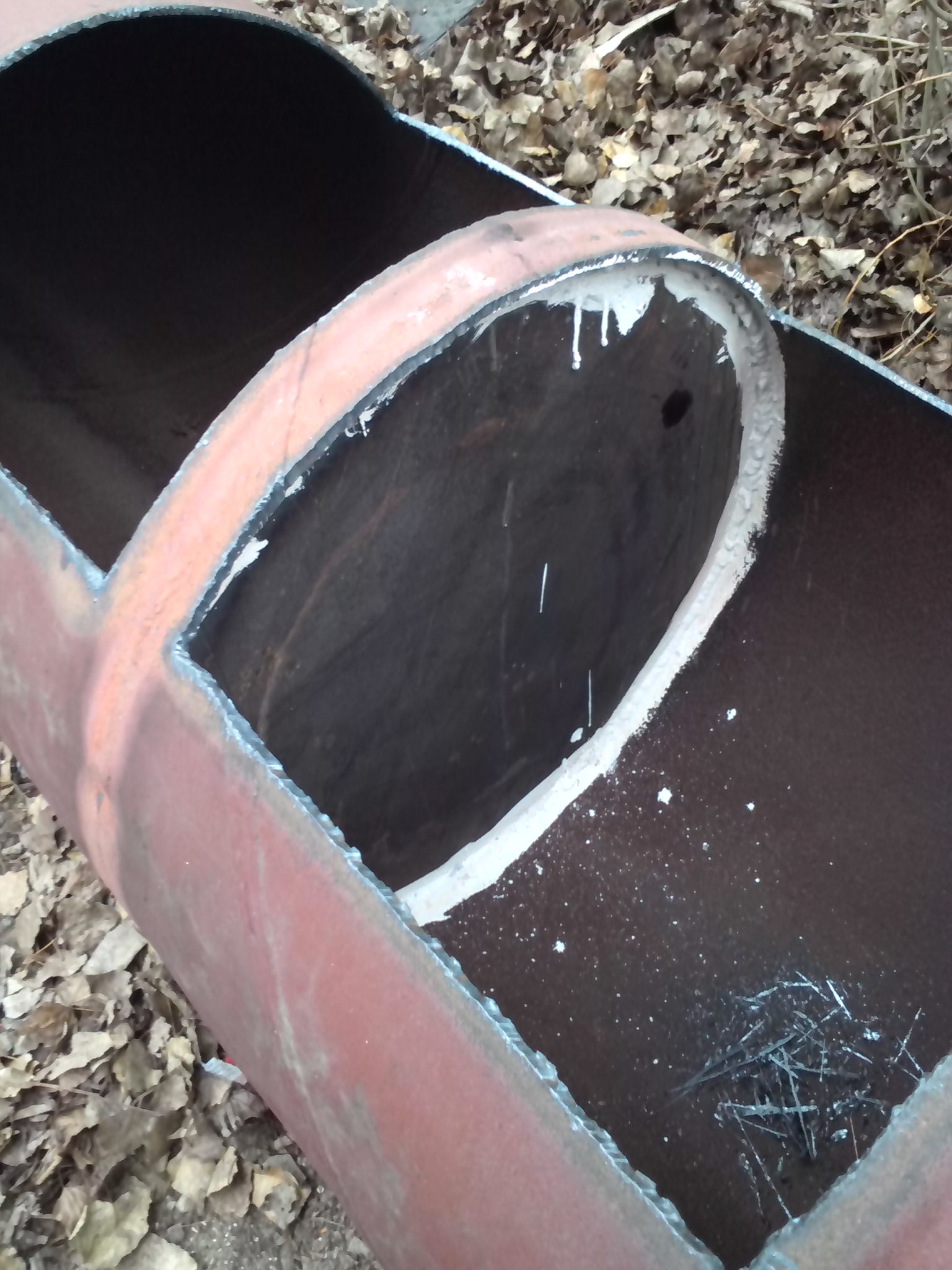

поплавки конечно же поделил на герметичные отсеки. каждый на три отсека. проверял мел-керосин - все супер. для меня безопасность людей, семьи и друзей на первом месте!!!! пенопласт втыкнуть не получилось - так как температура при сварке все съела бы
