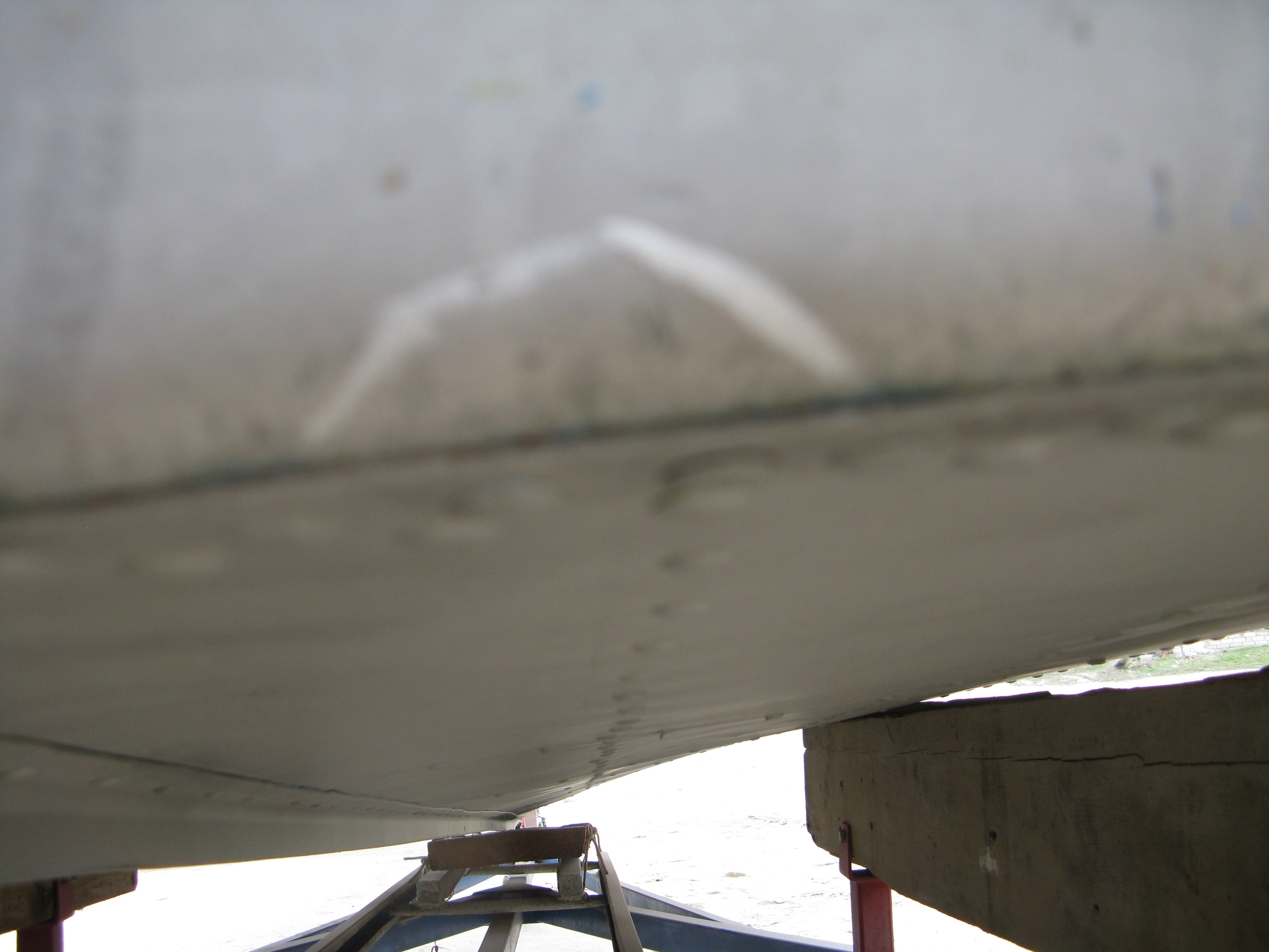

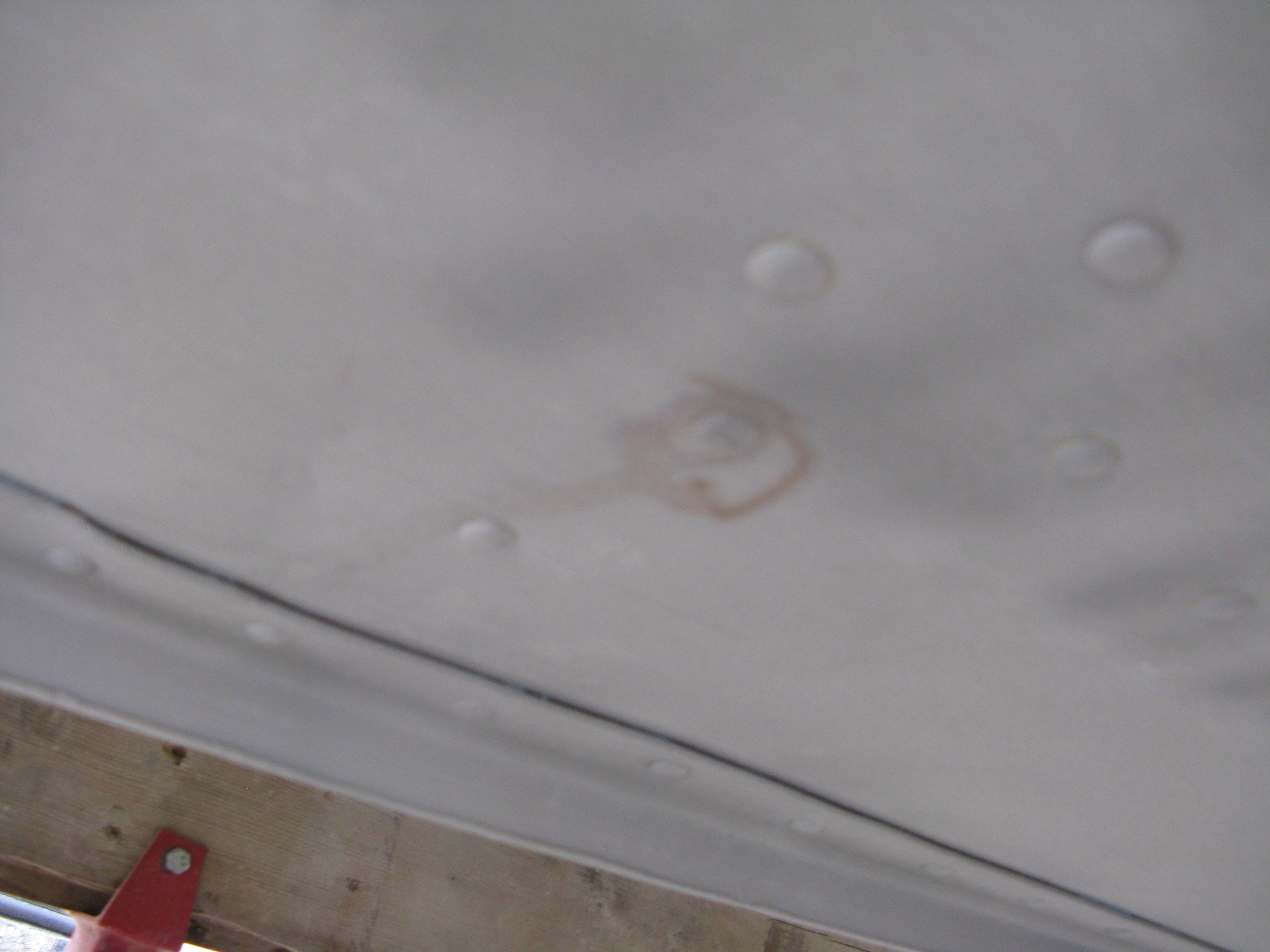

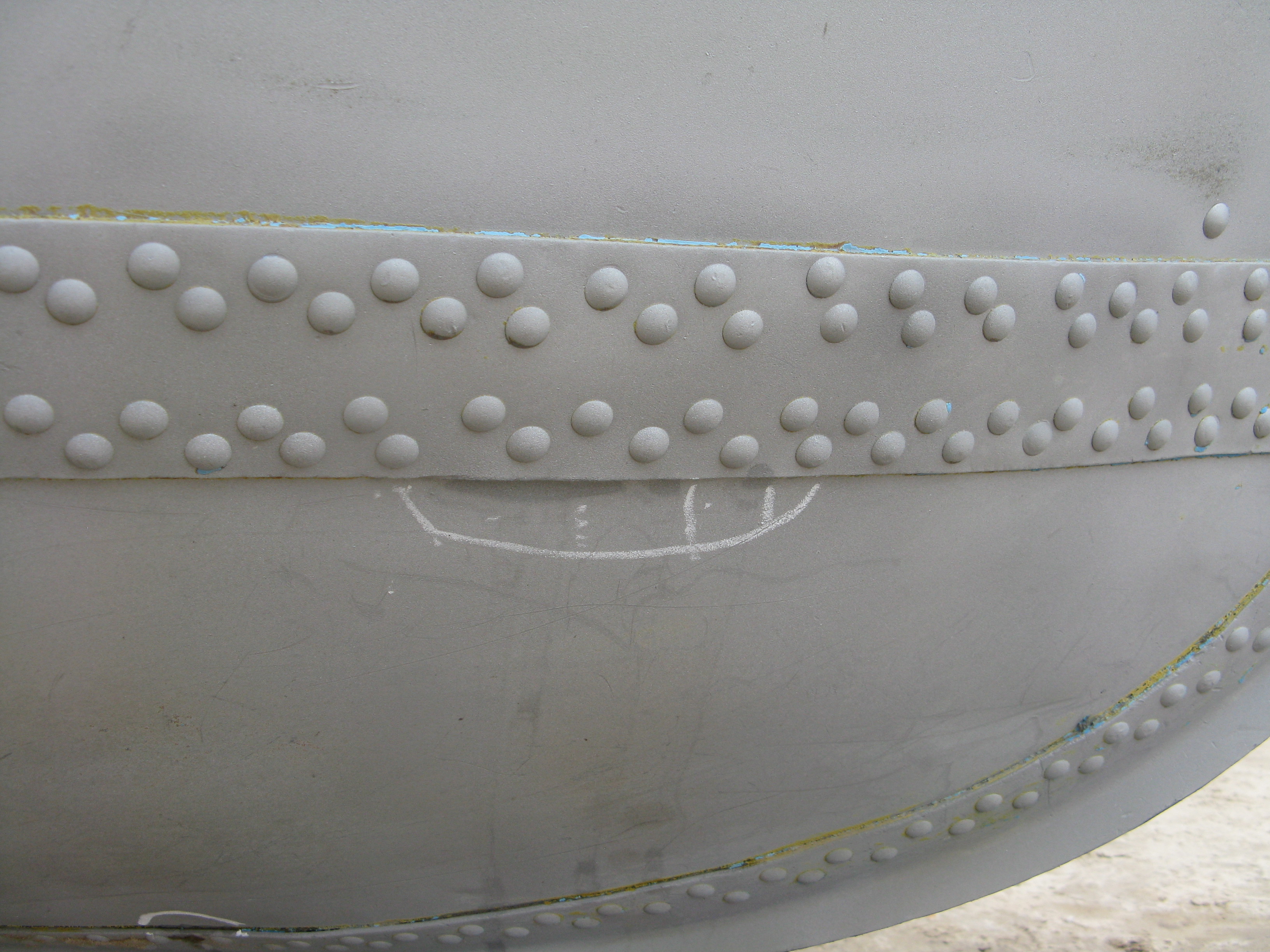

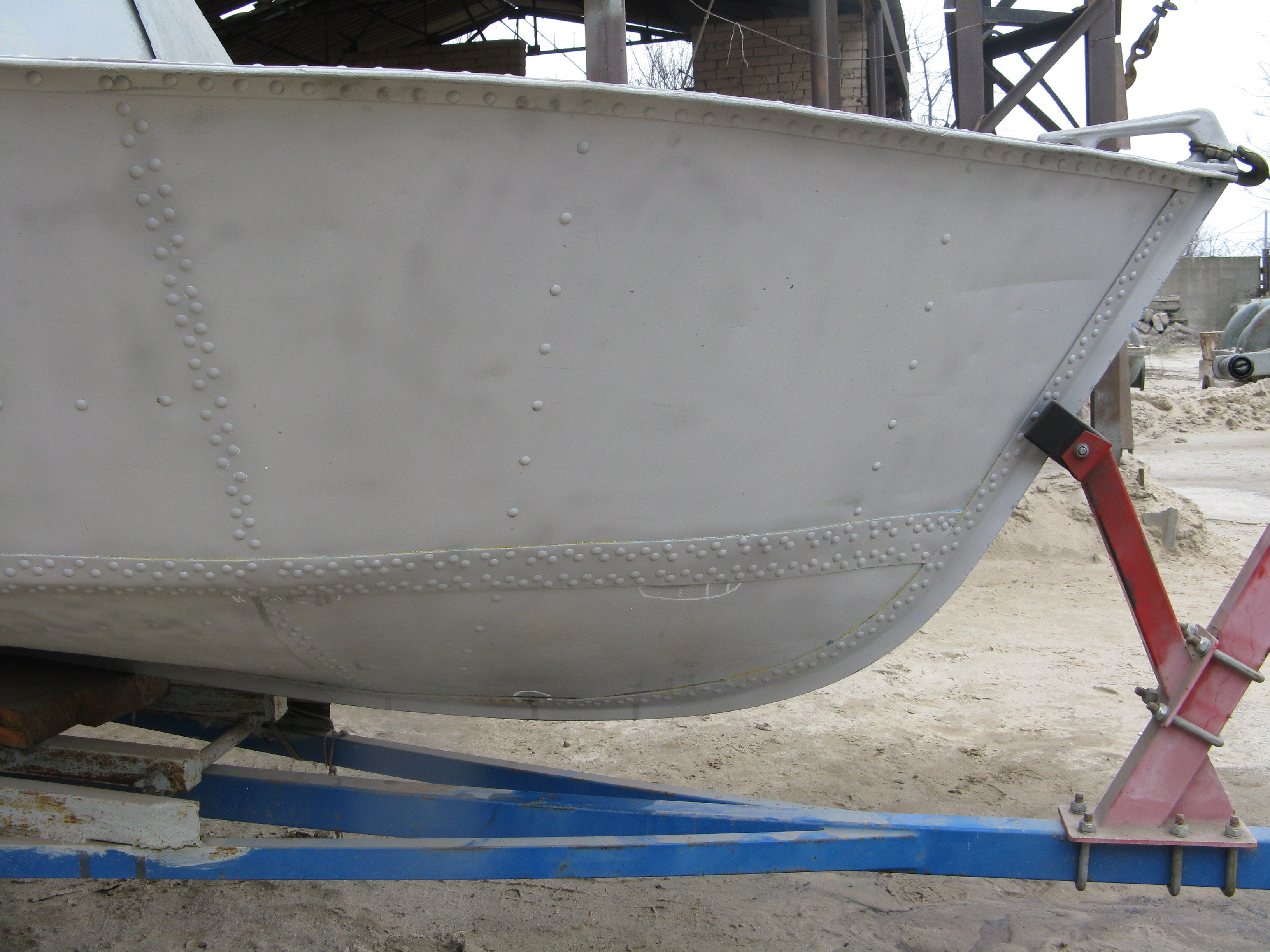

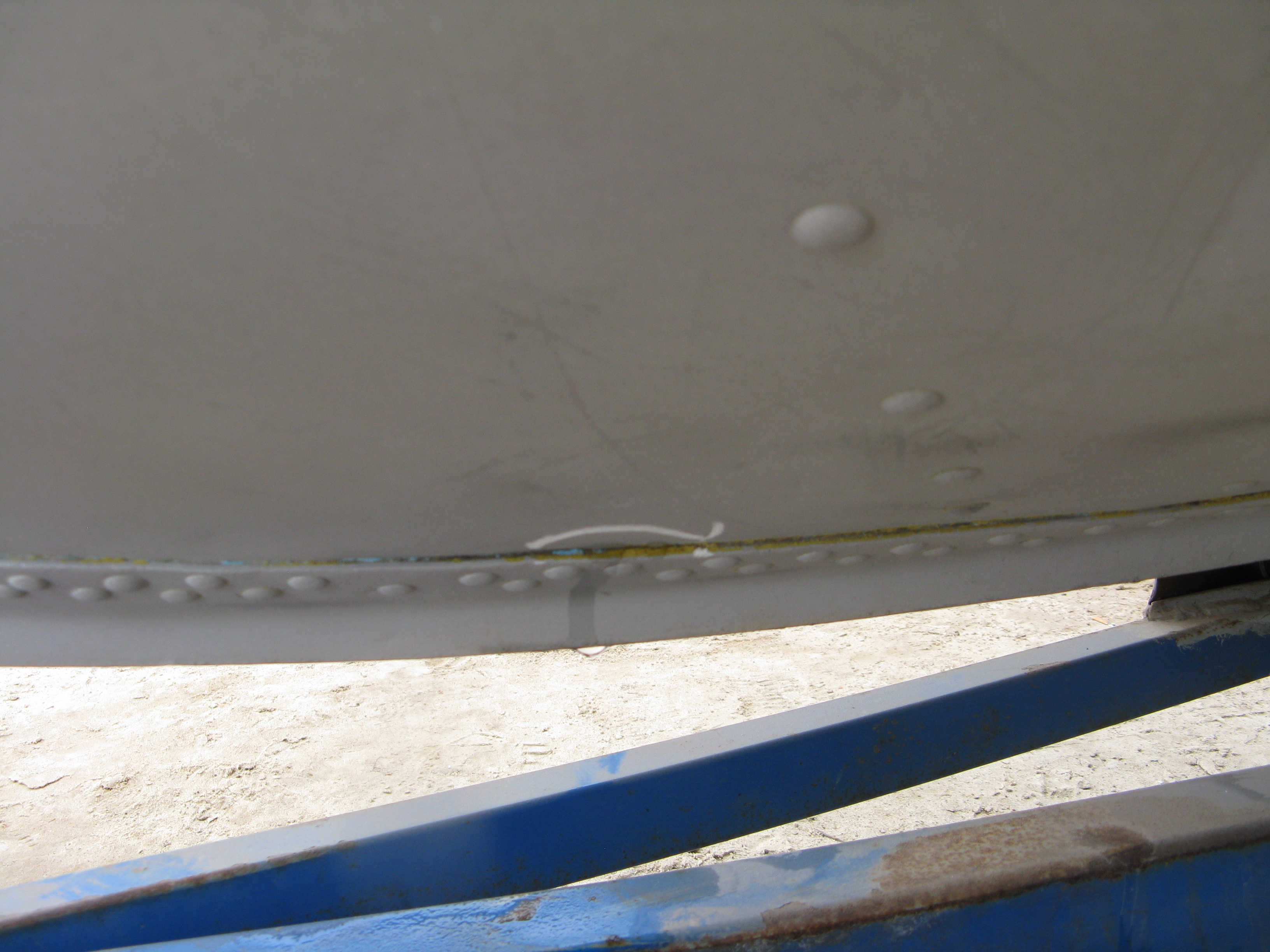

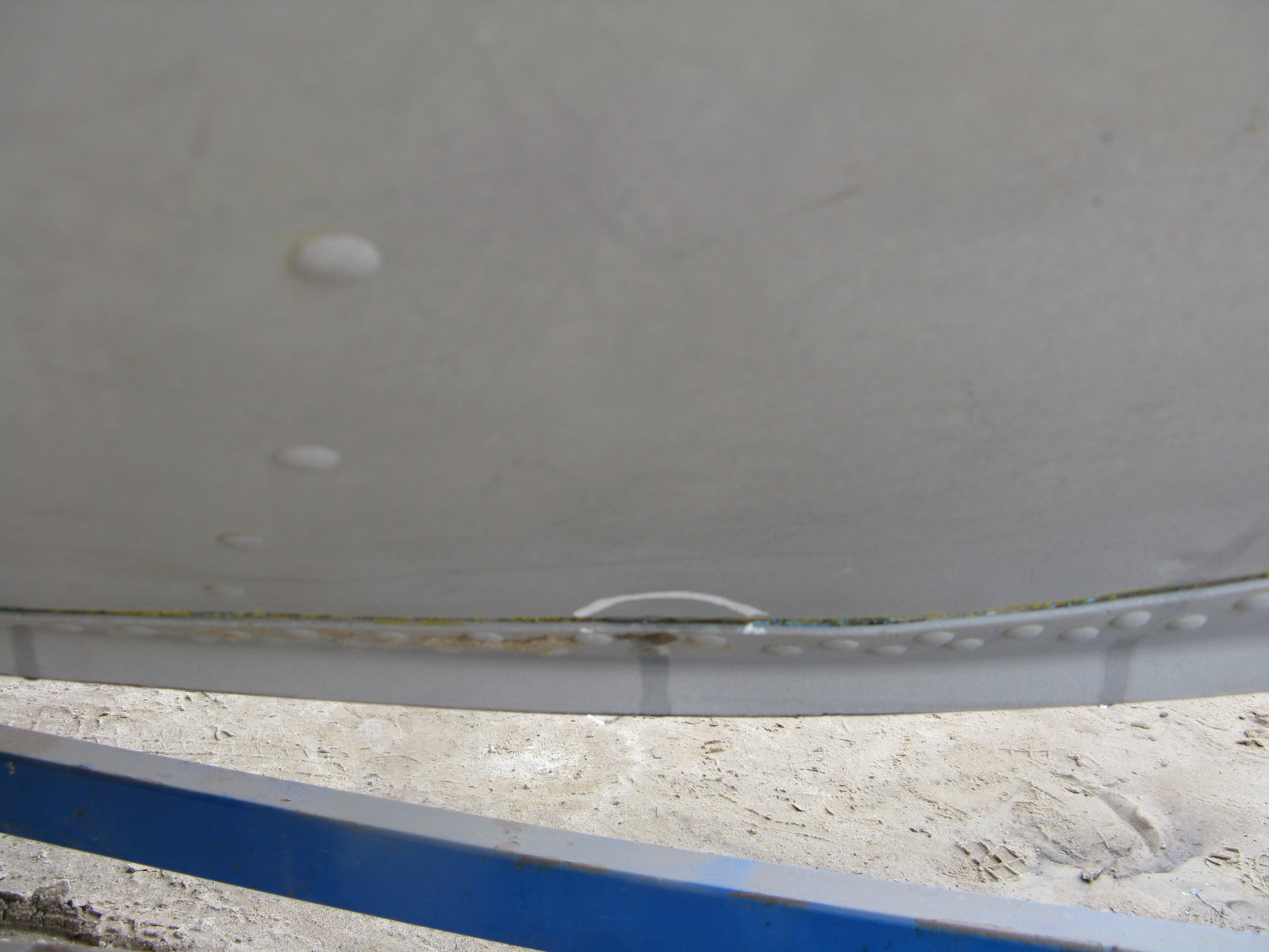

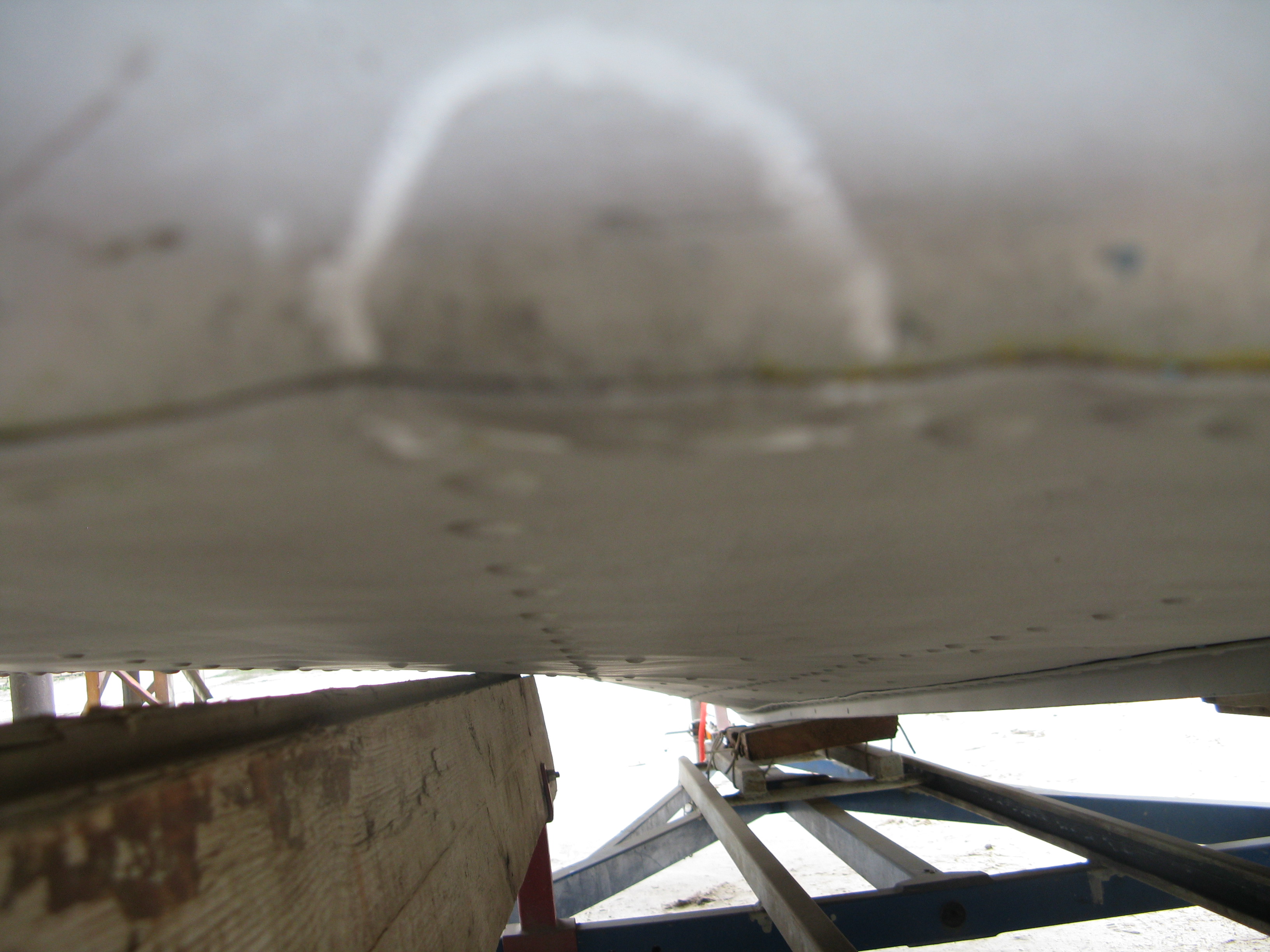

Необходима помощь как лучше устранить течи на швах (место течи отмечено мелом)

Просто подтяни заклепки , наставка с вемкой под заклепку, молоток, с другой стороны чегото тяжолое, по 3-4 удара в каждую.
Потом обязательно мел и керосин по ВСЕМ заклекам, он тебе еще 10 покажет которые требуют подтяжки
Никогда не занимался подтяжкой но понял по принципу как по ссылке.
http://vl.motolodka.ru/personal/arki...per/rivets.htm

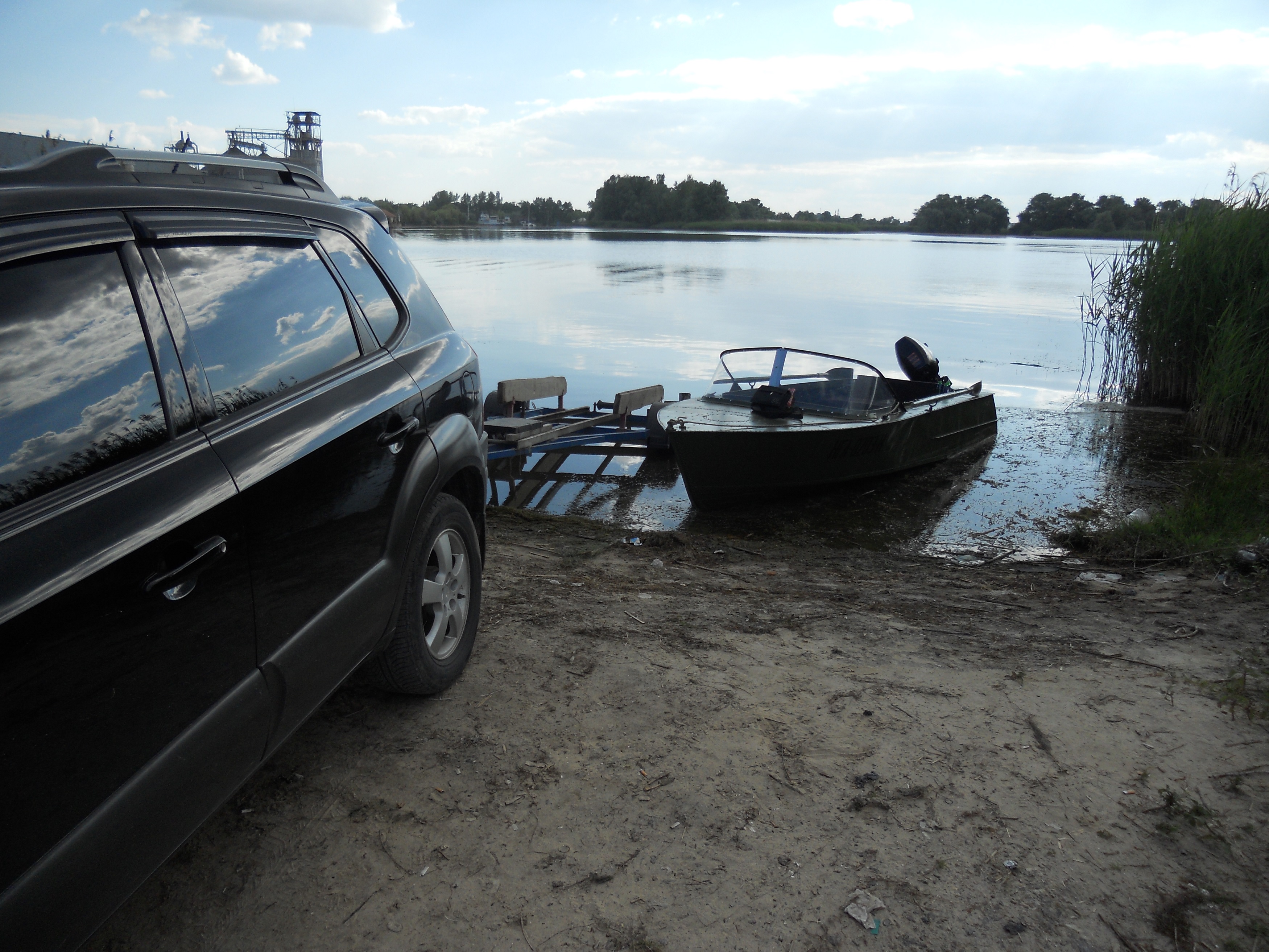

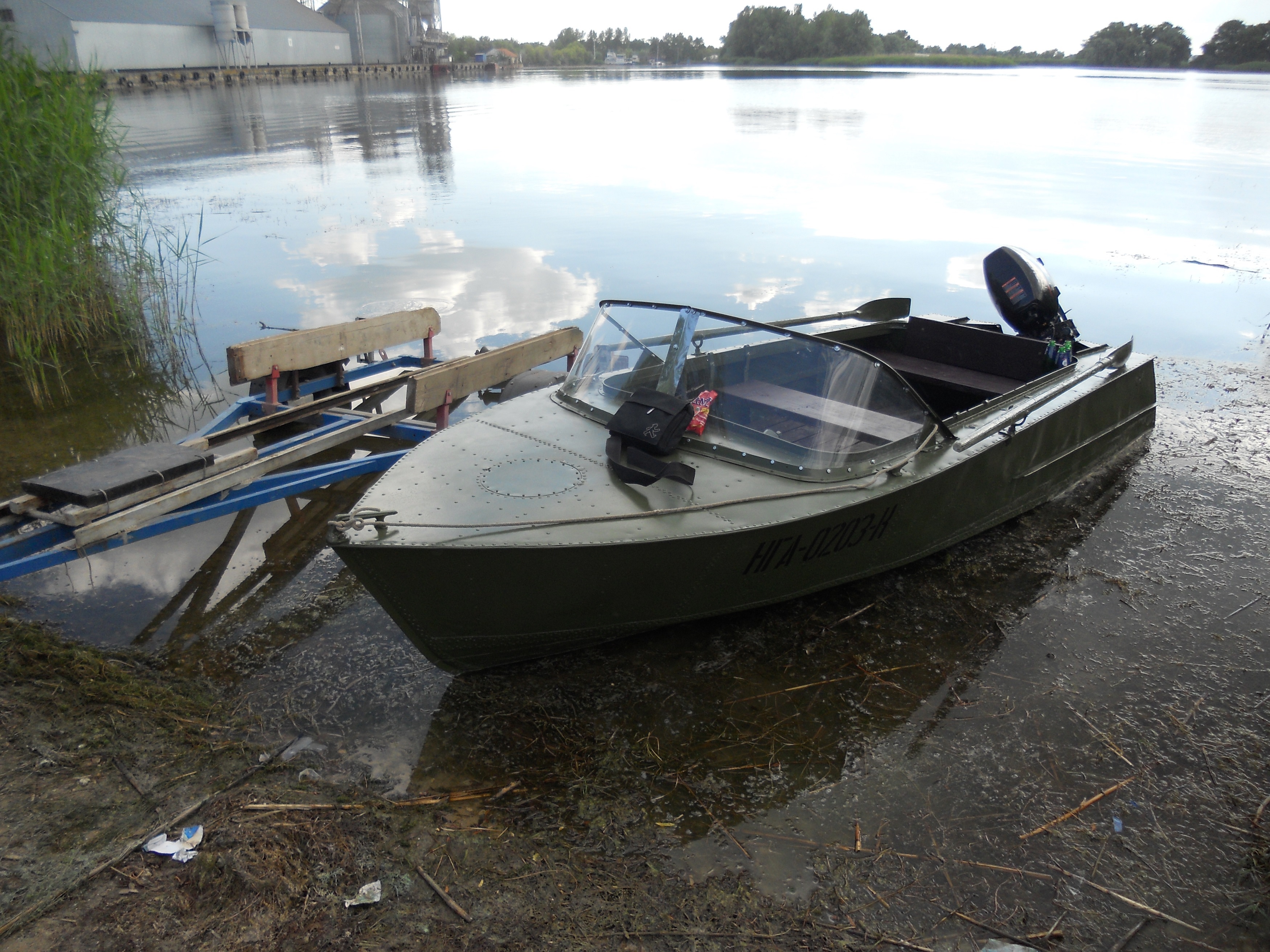

Много времени не писал.
Была опробована лодка на воде результатом доволен

Так какие результаты ?
Старий 12.06.2016, 19:54   #29 (permalink)
Типово Re: Принимайте новичка.
Не тонет.....
