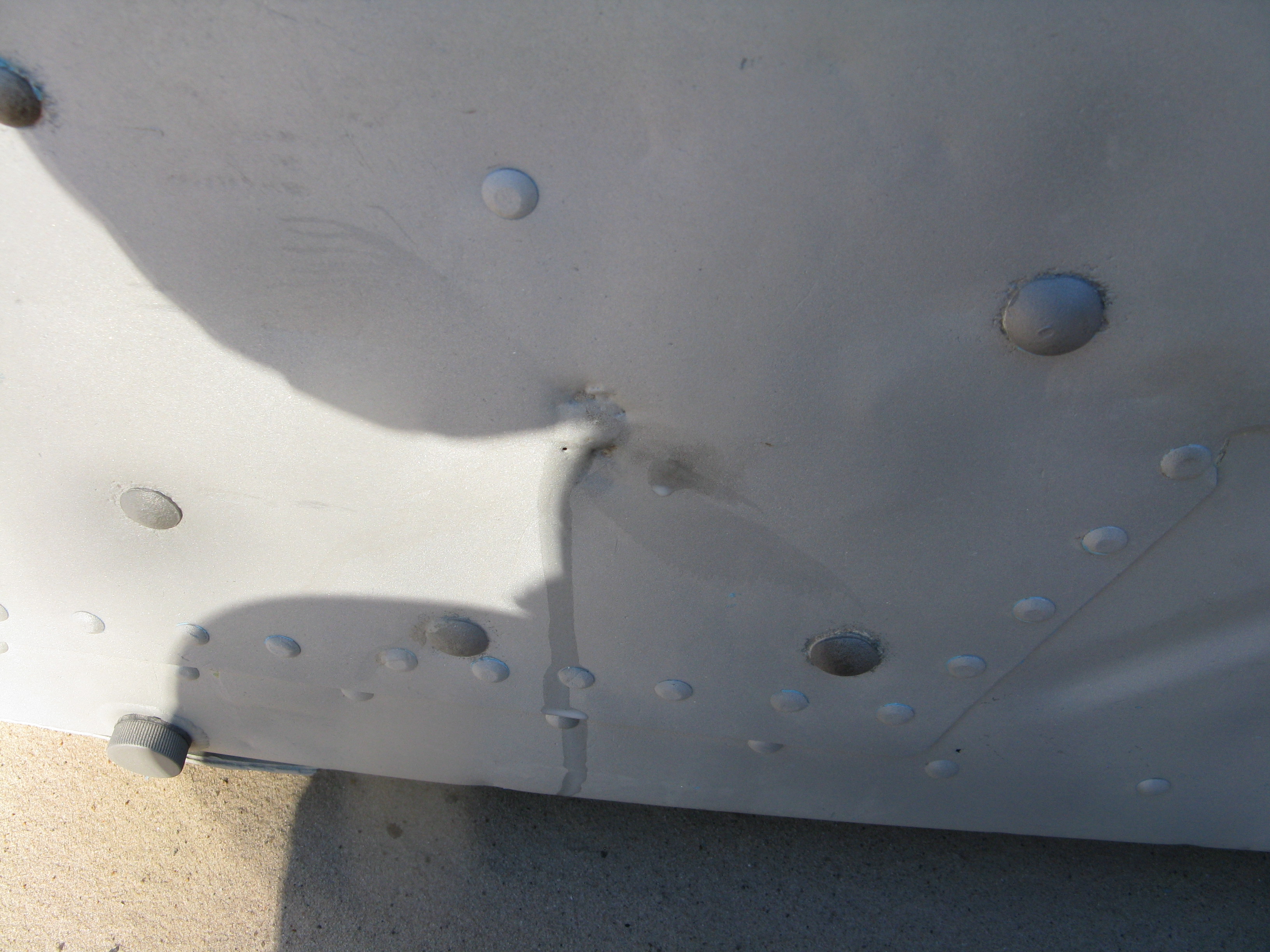

В том-то и дело. что на 7 фото вырублено отверстие в носовой части.
Ну так заклепайте "эту вентиляцию", латочку с герметиком и на вытяжные заклепки, желательно герметичные. Это чтобы не вскрывать лючек на носовой палубе. Многие отказываются от блоков плавучести и ставят на нос люк от "прогресса" и делают отсек для бака или акума, лахи разные..

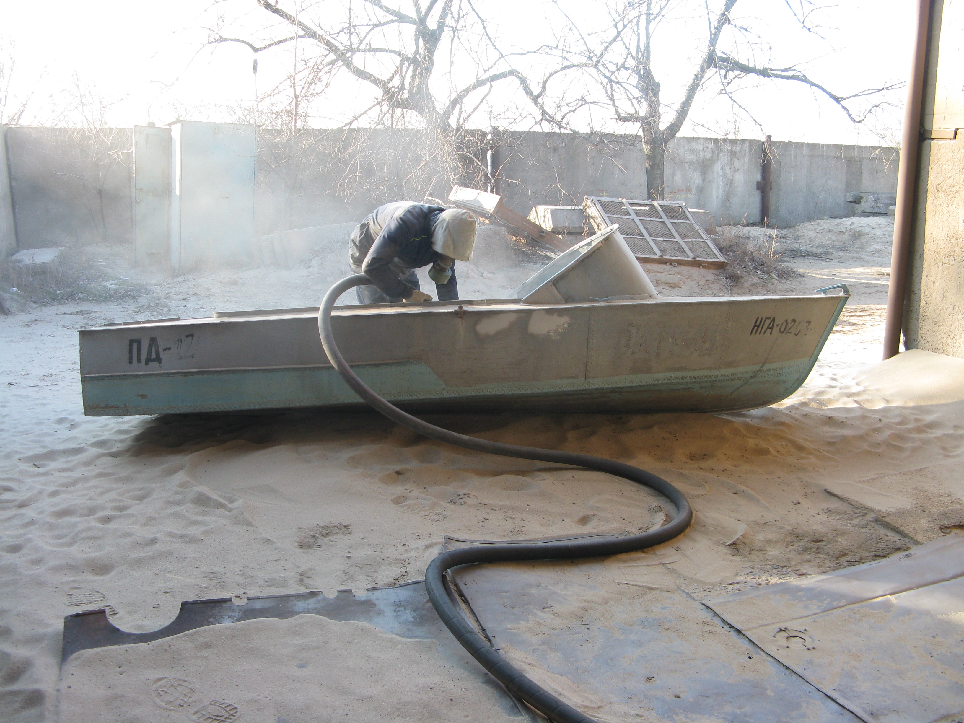

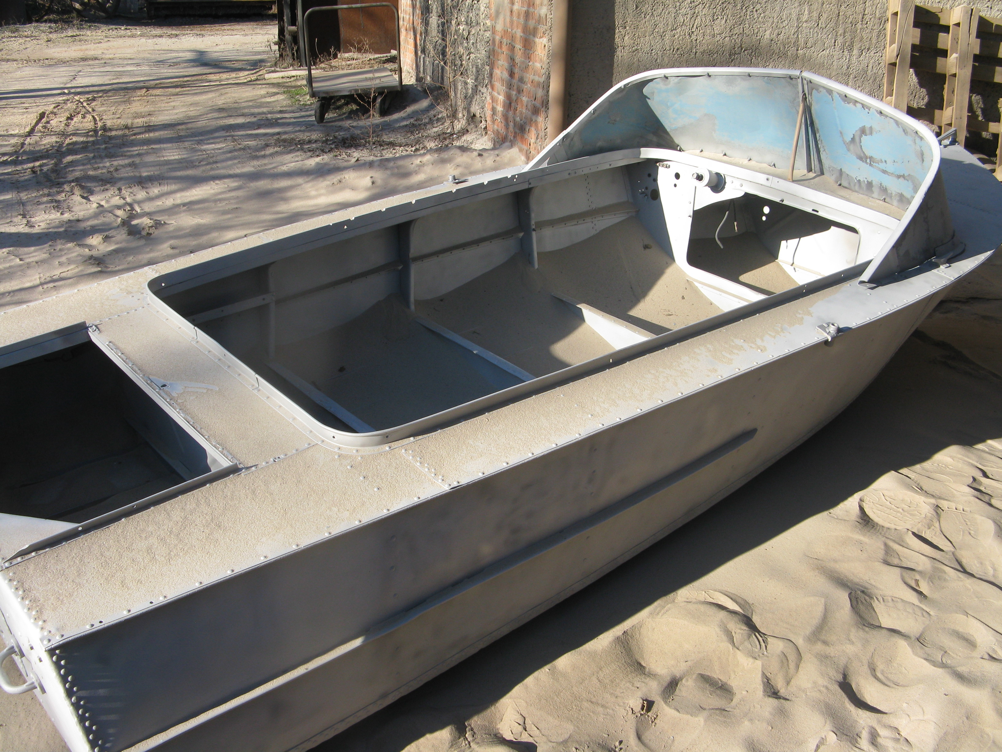

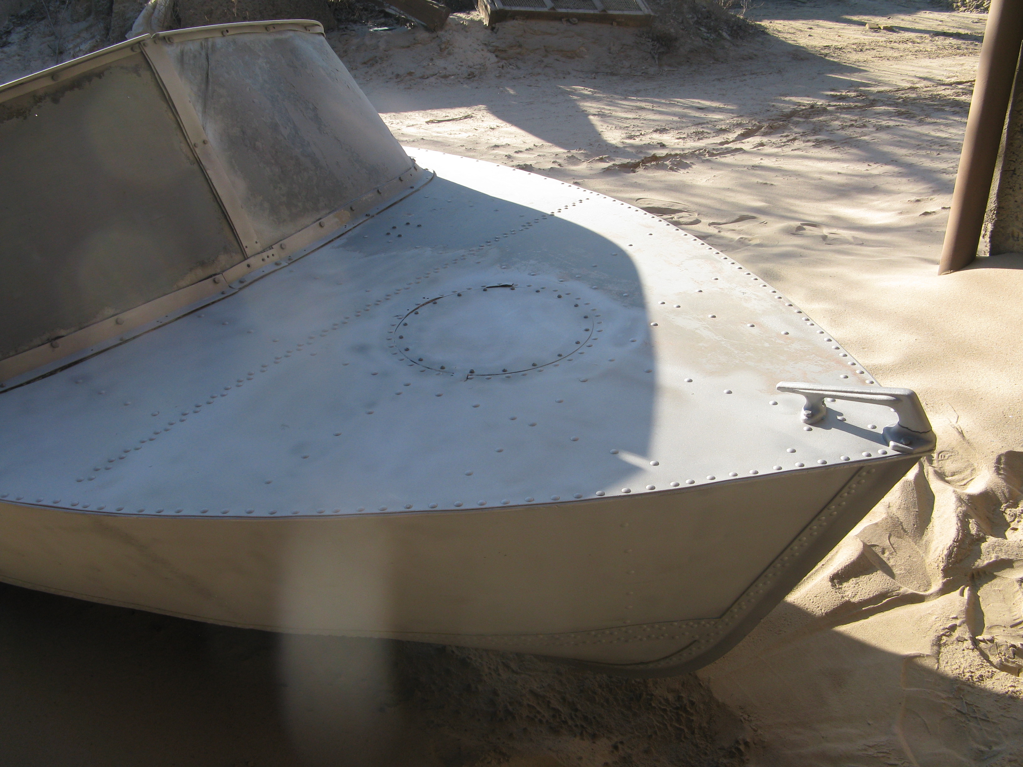

Начали пескоструить корабль , нашли еще отверстие первое фото.
