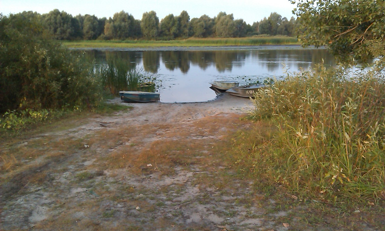

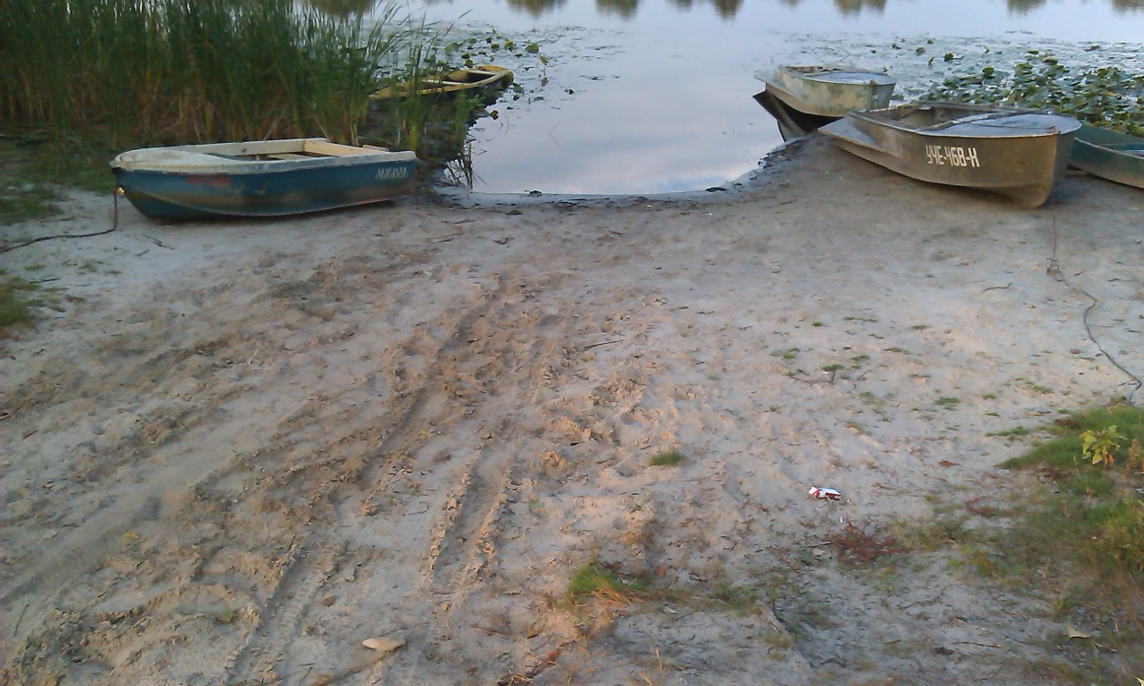

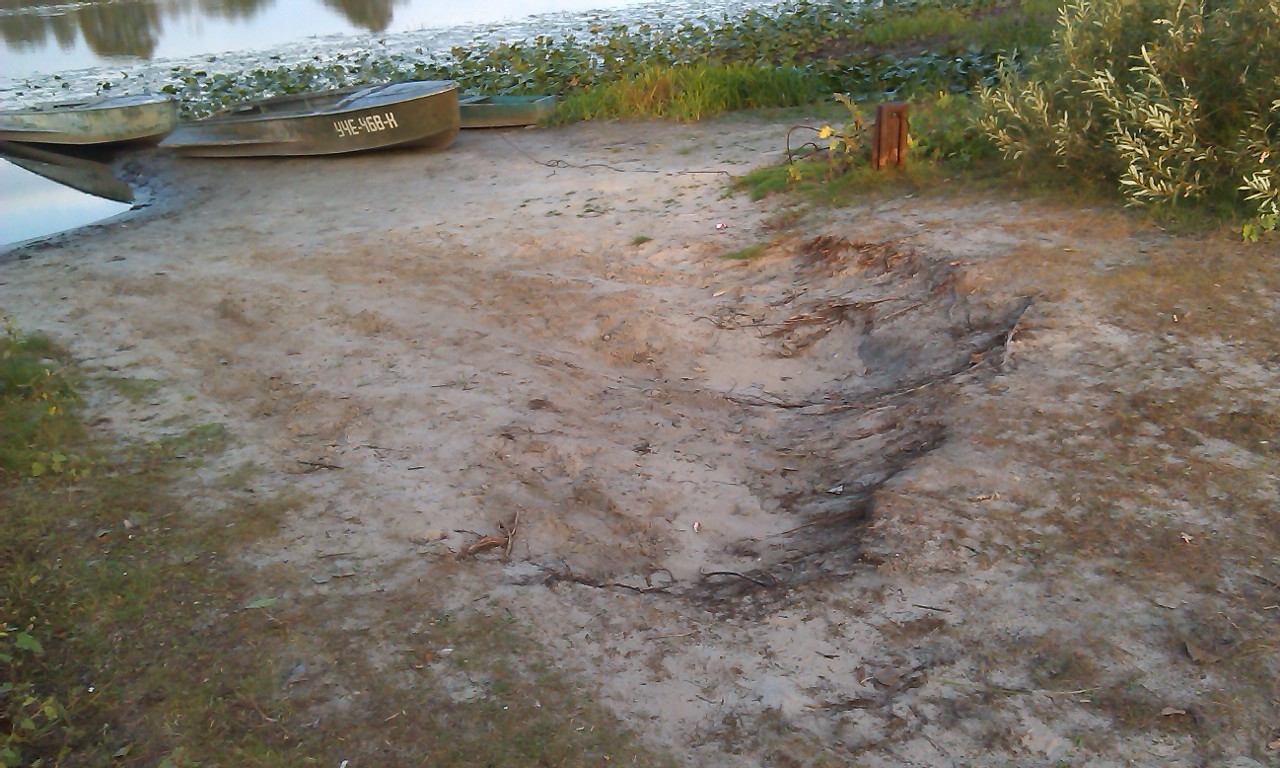

Вот, фотки того где планируется сделать спуск.
В процессе обсуждения возник один вопрос.
Сейчас воды мало , но и мелко.
Поэтому на следующей недели будет экскаватор для углубления дна. Заодно попрошу подсыпать песок в ямы.
После работы экскаватора пойдем дальше.
Размеры такие. От кромки воды до ямки возле металлического столбика , там где корни 12 метров.
Между столбиками 5 метров. Второй к сожалению не видно, но он есть.

Вчера звонил знакомы, сказал , что за год замоет все нафиг. Пока не сделаеш вынос выше уровня песка\берега. или берег не выложишь камнем или засадить кустарником. Сижу, думаю...
иначе всё коту под хвост.
Углублять однозначно надо.
