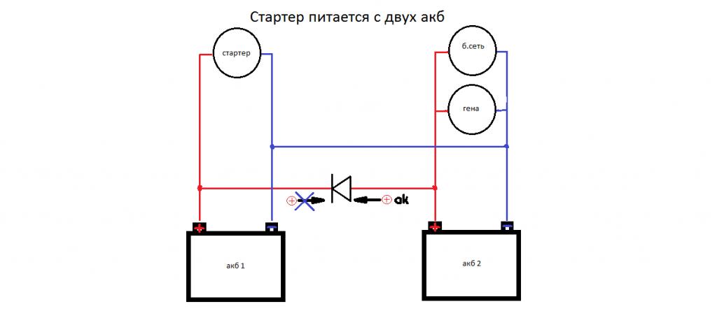

Типово Re: 2 акумулятора или 1?
Я перерыл довольно много по этому поводу, лично для себя сделал вывод - два АКБ, один для стартера, второй для доп.оборудования. Реализуется это через мощный диод, лучше сварочный. Получим в момент работы мотора зарядку двух АКБ, на простое питание борт.сети от первого, а на стартер от второго.
