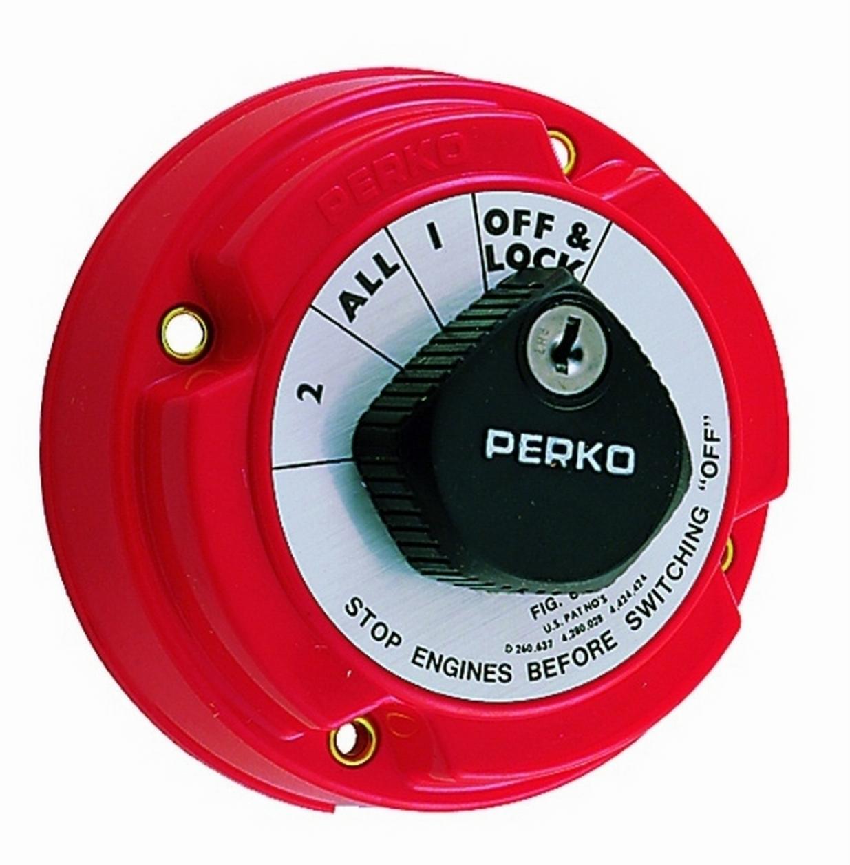

После того как у меня сдох большой на 100...с чем-то А\ч АКБ, я переделал всю разводку и установил два 72-ых АКБ, подключил через такую штуку:
http://www.marineclub.ua/product/701s_349.html
Дополнительно установил стационарное ЗУ.
