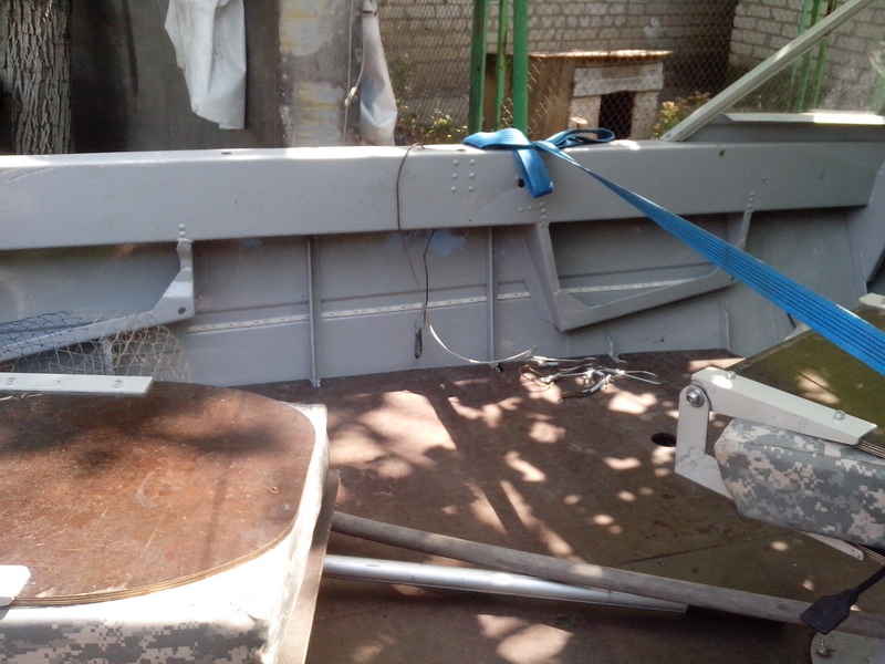

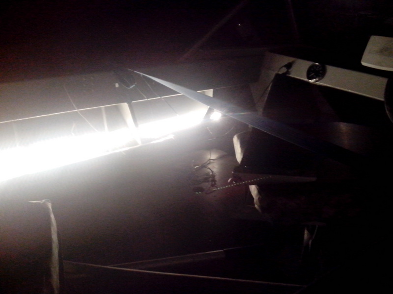

Переделал освещение со светодиодами в этом году. Хочу предложить некоторые моменты в переделке, которые могут быть полезны. Бортовые огни лучше сразу делать из светодиодов красного и зеленого цвета. Для того чтобы они работали нормально от 12 в брал три в последовательном соединении и добавлял сопротивление. Приблизительно подойдет по 100 Ом. При покупке у продавцов поинтересуйтесь более подробнее может быть разброс в зависимости от марки светодиода от 75 до 150 Ом. После того как сделал,на авторынке увидел готовые автолампочки переделанные под светодиоды (30 грн.), тогда и заменил топовый. Фото старой лампочки и коробка от новой в приложении. При подсоединении соблюдайте полярность. Для внутренней подсветки можно использовать китайские светодиодные полоски, дешево и сердито, но ставьте их так, чтобы были закрыты от глаз (в темноте раздражают). Фару, прожектор, оставил с галогенкой, светодиодные лампы (дешевые) светят ярко, но недалеко. Если будете ставить светодиодный прожектор, то придется раскошелиться. Да, при установке получается много открытых контактов, поэтому воспользовался новыми технологиями и покрывал акриловым диэлектрическим пластиком. К тому же светодиоды не лампочки и можно брызгать на них сколько душа пожелает. Вид банки пластика в приложении. Брал все материалы на радиорынке возле метро "Харьковская". Пластик 70 грн., светодиоды в районе 1,5 грн. Для полного счастья собрал еще стабилизатор к двигателю (напряжение все-таки плавало от 12 до 18 вольт, что для светодиодов не хорошо, погорят быстро), стоимость деталей обошлась в районе 25-30 грн.

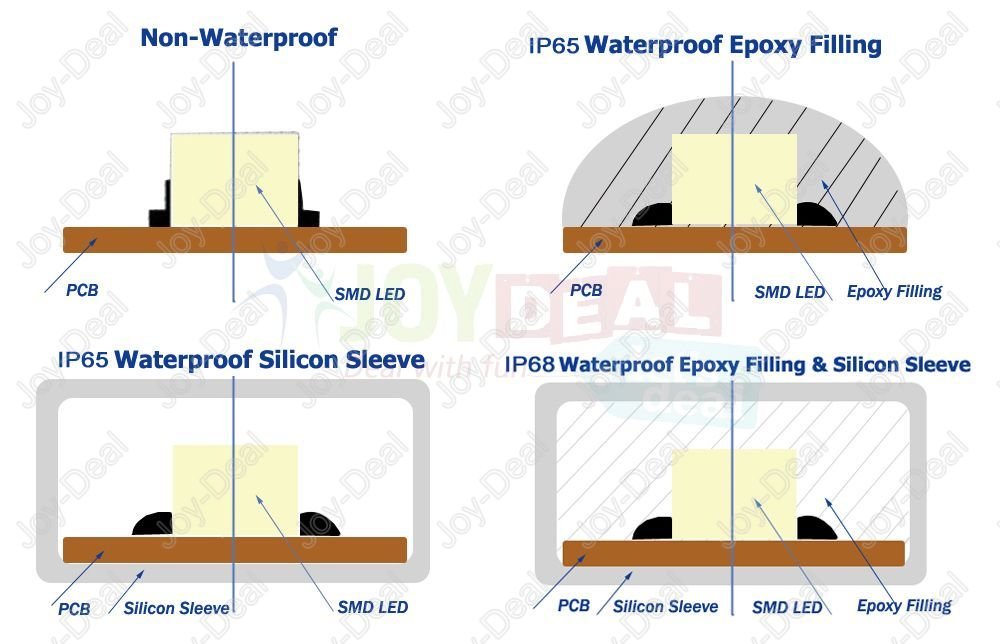

а по какой формуле считать сколько "сожрет" эл. энергии в АКБ.
На Аукро глянь, там цены приемлимые и ждать долго не нужно.
Старий 03.02.2013, 09:38   #11 (permalink)
Дописи: 1.509
Сказал(а) спасибо: 310
Типово Re: Светодиоды для освещения
Смотрите на тип светодиодов. 5050 будут самые яркие

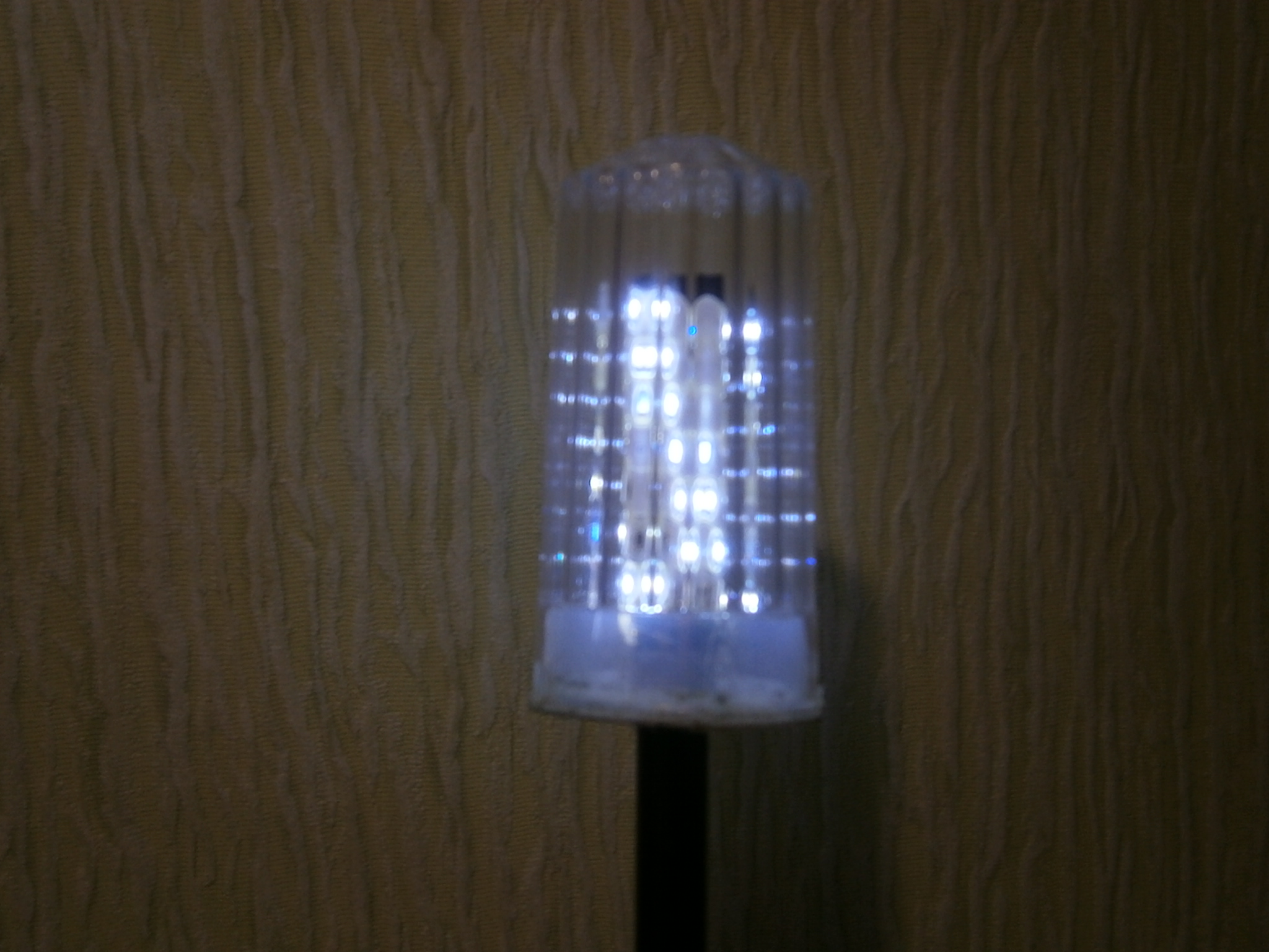

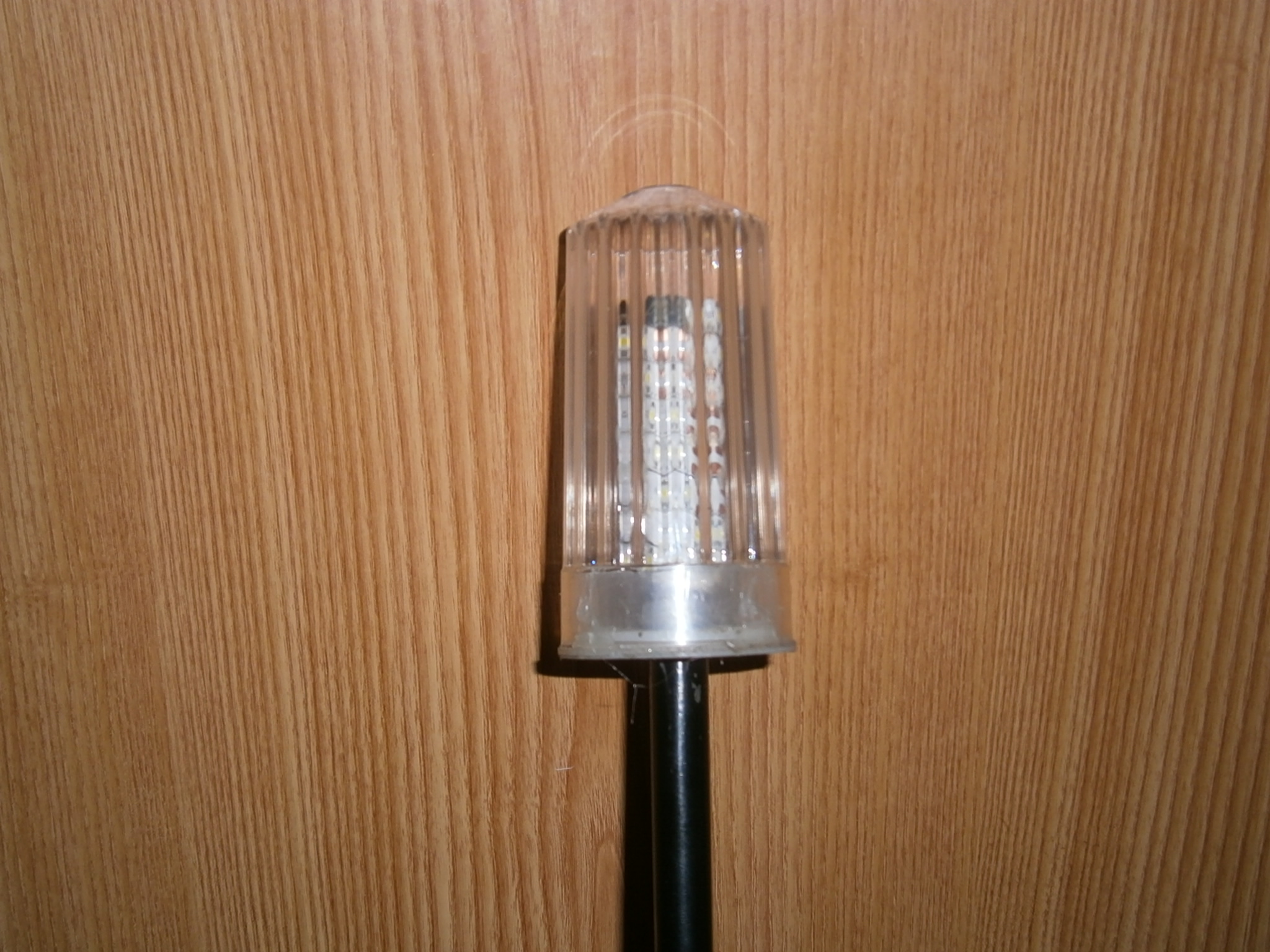

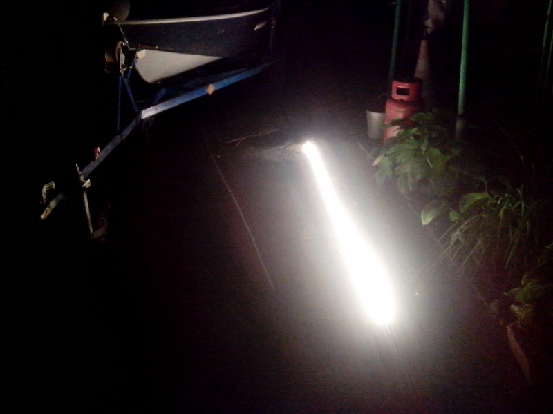

Решил сделать топовый на светодиодной ленте , лента герметизирована и самоклейка,намотал на трубку от старой углепластиковой удочки,слегка зафиксировал концы термоклеем , провода пустил по трубке, завтра выложу весь фонарь,вот так светит от кроны 9в.
Назва:  Изображение 010.jpg
Переглядів: 618
Розмір:  659,8 КБ
ID:	36928   Щоб збільшити малюнок, клацніть по ньому
Назва:  Изображение 008.jpg
Переглядів: 588
Розмір:  701,1 КБ
dberegovoy (11.07.2014), практикант (13.02.2013), Чиз (12.02.2013)

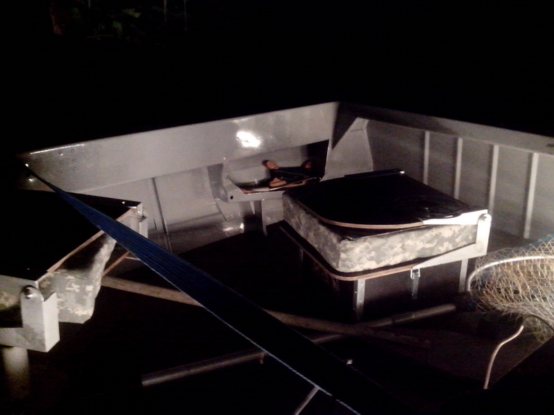

Вот такой получился огонёк, бюджет 50-60грн.(Продолжение поста 75)
Назва:  Изображение 011.jpg
Переглядів: 606
Розмір:  771,9 КБ
ID:	37015   Щоб збільшити малюнок, клацніть по ньому
Назва:  Изображение 013.jpg
Переглядів: 614
Розмір:  811,1 КБ
Востаннє редагував vlpelyh: 12.02.2013 о 19:23.
vital-777 (13.02.2013), практикант (13.02.2013)
