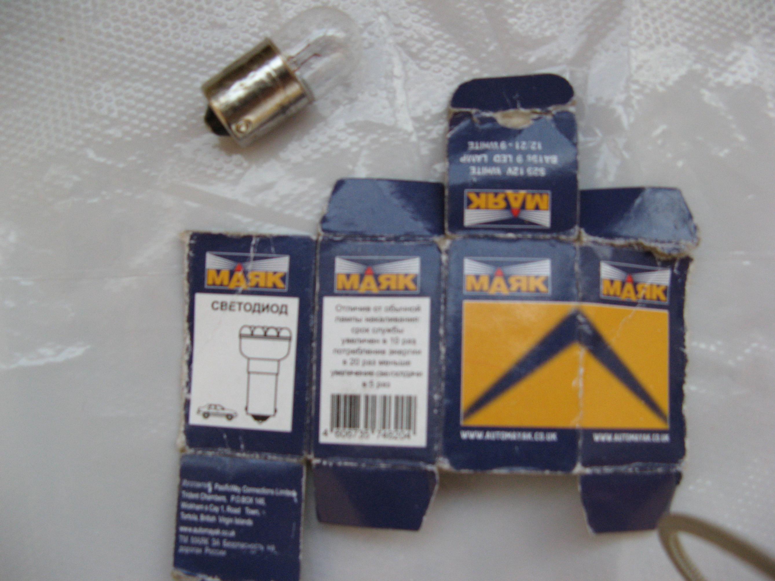

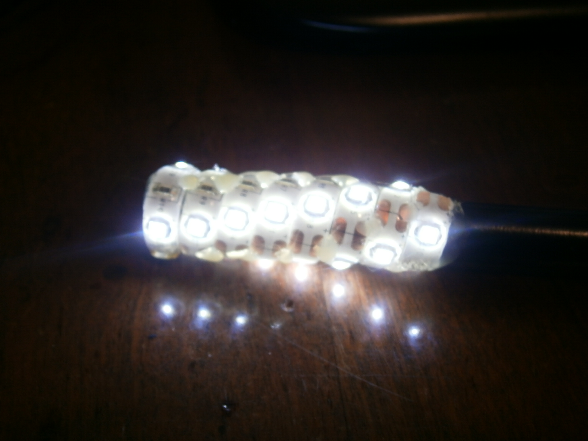

Переделал освещение со светодиодами в этом году. Хочу предложить некоторые моменты в переделке, которые могут быть полезны. Бортовые огни лучше сразу делать из светодиодов красного и зеленого цвета. Для того чтобы они работали нормально от 12 в брал три в последовательном соединении и добавлял сопротивление. Приблизительно подойдет по 100 Ом. При покупке у продавцов поинтересуйтесь более подробнее может быть разброс в зависимости от марки светодиода от 75 до 150 Ом. После того как сделал,на авторынке увидел готовые автолампочки переделанные под светодиоды (30 грн.), тогда и заменил топовый. Фото старой лампочки и коробка от новой в приложении. При подсоединении соблюдайте полярность. Для внутренней подсветки можно использовать китайские светодиодные полоски, дешево и сердито, но ставьте их так, чтобы были закрыты от глаз (в темноте раздражают). Фару, прожектор, оставил с галогенкой, светодиодные лампы (дешевые) светят ярко, но недалеко. Если будете ставить светодиодный прожектор, то придется раскошелиться. Да, при установке получается много открытых контактов, поэтому воспользовался новыми технологиями и покрывал акриловым диэлектрическим пластиком. К тому же светодиоды не лампочки и можно брызгать на них сколько душа пожелает. Вид банки пластика в приложении. Брал все материалы на радиорынке возле метро "Харьковская". Пластик 70 грн., светодиоды в районе 1,5 грн. Для полного счастья собрал еще стабилизатор к двигателю (напряжение все-таки плавало от 12 до 18 вольт, что для светодиодов не хорошо, погорят быстро), стоимость деталей обошлась в районе 25-30 грн.
Назва:  ппппппп 001.jpg
Переглядів: 1047
Розмір:  395,6 КБ
ID:	4437   Щоб збільшити малюнок, клацніть по ньому
Назва:  ппппппп 002.jpg
Переглядів: 878
Розмір:  395,1 КБ
