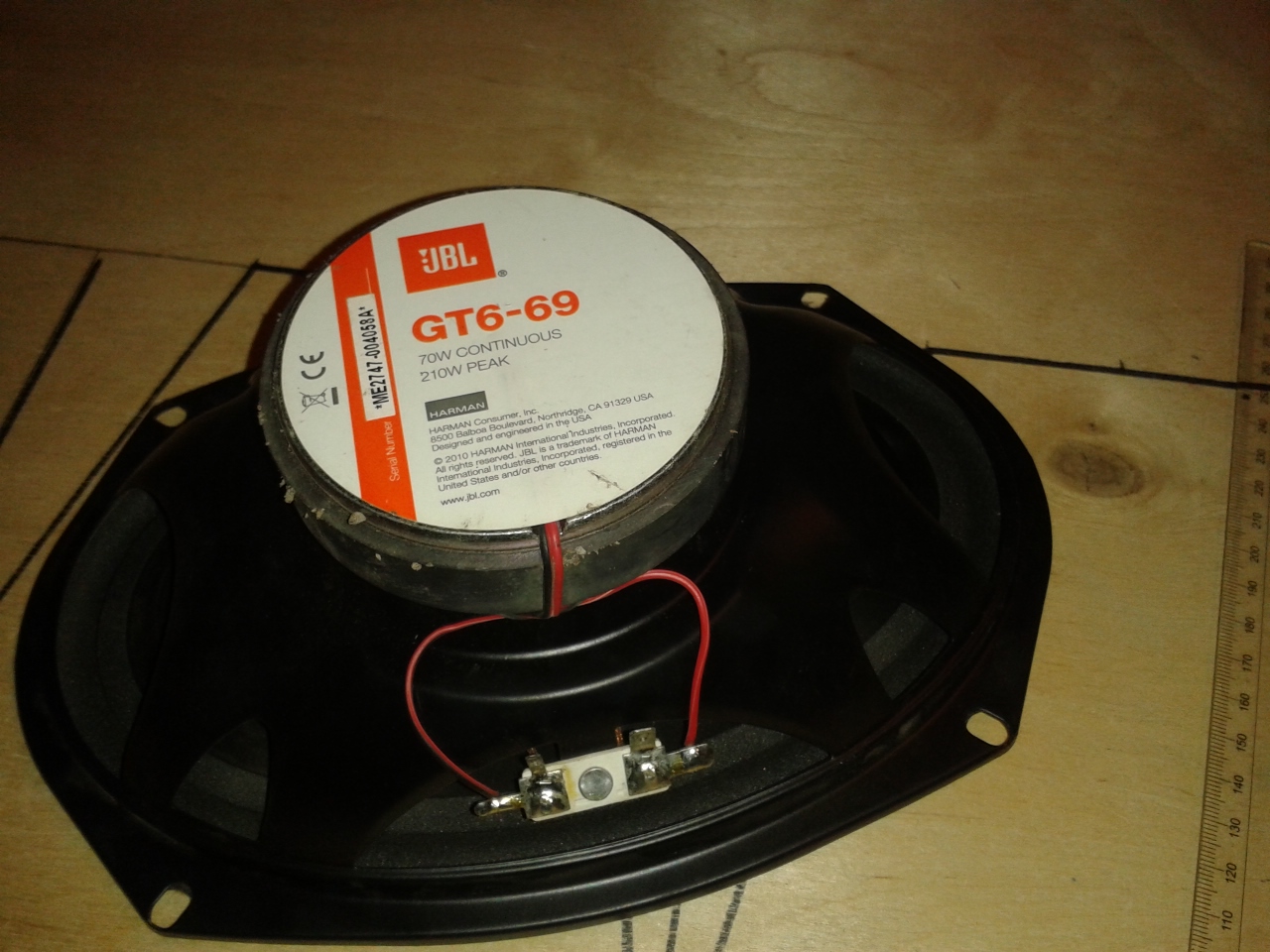

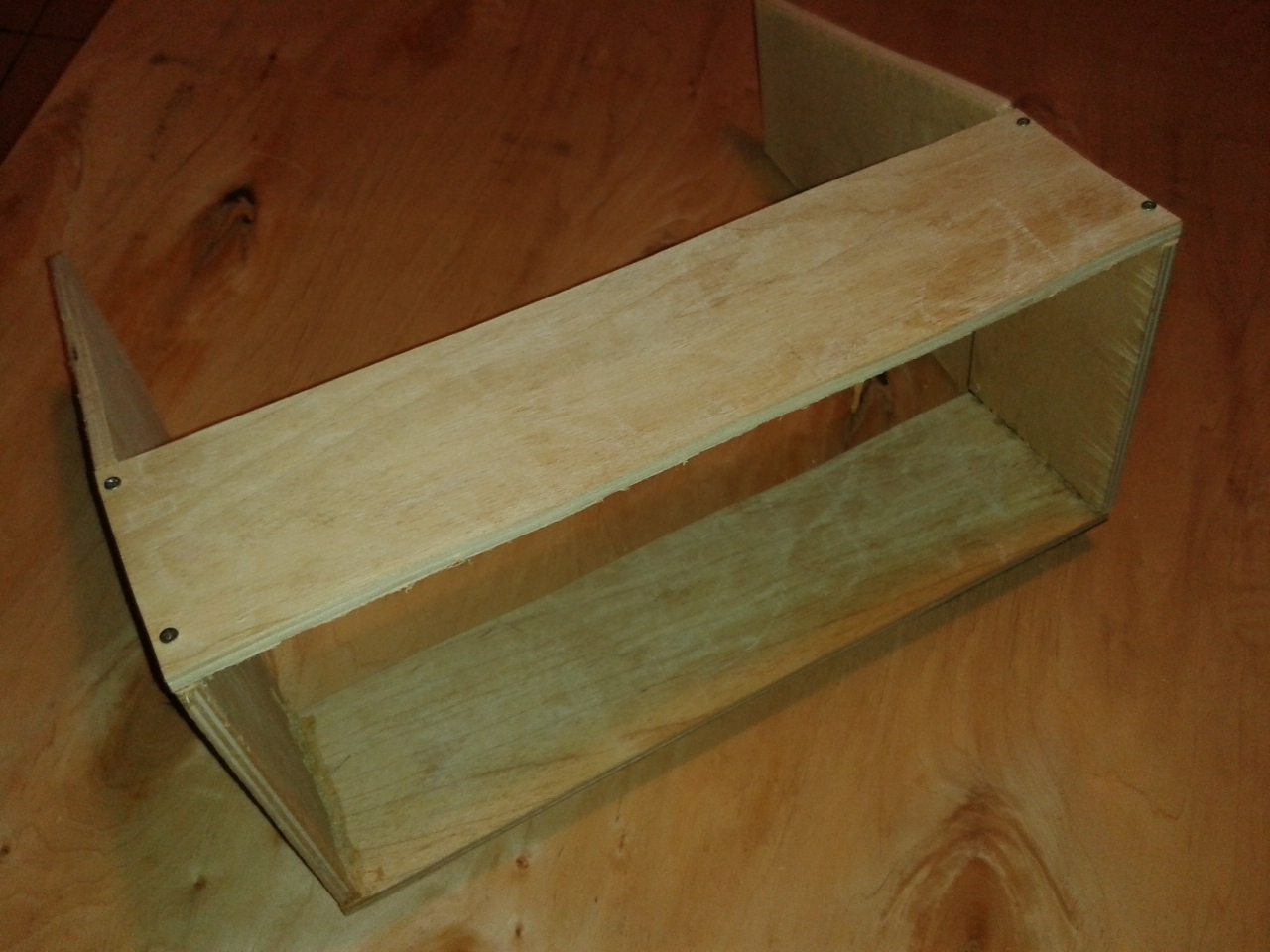

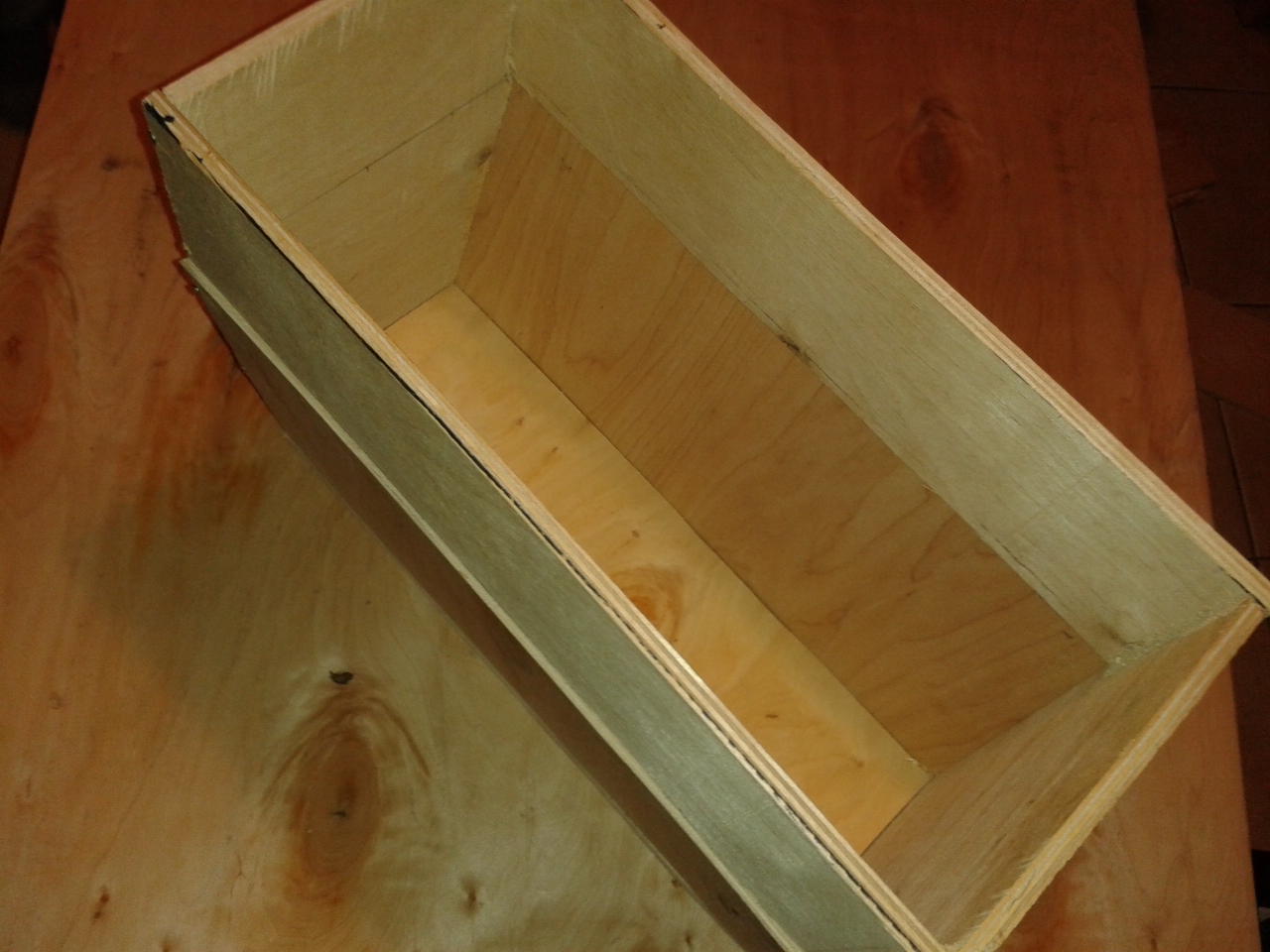

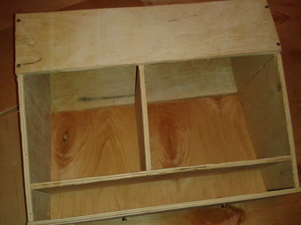

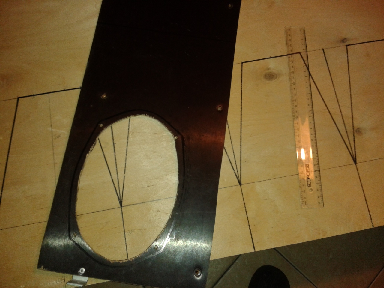

Люблю хороший звук... Дома имеется ресивер Яма и 5.1 Monitor audio, в машине Кларик и акустика DLS. Вот и подумал,чеж я на ласточке своей экономлю? Изначально у меня стояла голова Пионер и два овала Кенвуд,врезаные в карты под ноги задних пассажиров... Ну не играет на воде этот комплект! Ладно на рыбалке,радио тихонько,но бывает и плюху потягать, да и просто компанию веселую покатать,-а как тут без хорошей музыки?!
Решил я сделать в лодку музыку повеселей, купил овалы Jbl, лист фанеры,эпоксидку,клей88 и лобзик мне в руки...

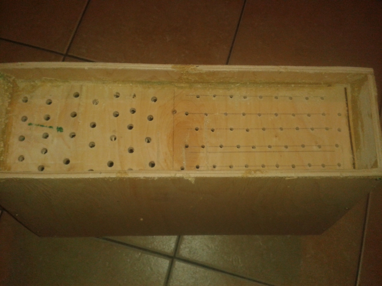

Строго не ругайте,но т.к. овалы любят фри эир, а места в лодке мало, решил сделать фазоинвертор.Полистав интернет, выбрал подходящий вариант! Сегодня закончил(почти) первый короб. Устанавливать планирую опять-же в ноги задних пассажиров...Интересны Ваши мнения КОМРАДЫ! Процесс буду дальше фотоотчитывать!

У меня стояли под задней сидухой в Каз5м2-если спишь в лодке ногами сбиваются декоративные насадки -переставил по бокам -на заднй сидухе и два под торпедой-на переборке-с передним отсеком.Под сидухой получился конкретный бардачек-а у товарища -пищеблок с откидным столиком в салон.

О, одна из первых попыток реализации грамотного лодкозвкука.
Идея конечно класс, но нужно не забывать про влажность в салоне лодки.
Для примера у меня обычных динамиков хватило ровно на сезон. Дальше они начали ощутимо хрипеть, а один даже порвался.
По этой же причине отказался от усилка в лодку, а ставить морскую серию - жаба давит. Поэтому поставил только "морские" колонки (овалы) и всё. Уже года 4-5, пока играют, хоть качество звука конечно тоже, ощутимо упало. Но хоть мембраны целые.

Дима! высокодобротные динамики, те что у тебя на фото не предназначены для работы в фазоинверторных корпусах, к тому же фазик надо рассчитывать специальной программой, при этом знать хотя бы три основных параметра динамика (добротность (Qts), эквивалентный обьём (Vas) и резонансную частоту (fs) ), удел динамиков которые у тебя на фото быть установленными в заднюю полку седана, ну или в твоем случае в некий обьём (по примеру задней полки автомобиля, когда магниты торчат в багажник), который исключит акустическое короткое замыкание (это когда ты слышишь фазу - само излучение и противофазу - излучение тыльной стороны диффузора динамика). извини за много букв и не переводи время и фанеру, результата НЕ БУДЕТ!

Реально толково описано,но я готов отстоять свое детище тем что, формулу для подсчета я взял с сайта того самого JBL и делал на примере А.И.Шихатова... Общий диаметр отверстий равен 250 см.,причем отверстия разные, т.к. с обратной стороны короб разделен перемычкой(для верхов и низов).Бросить уже не брошу,раз начал, а как звучать будет

Можно просто совет?
По окончании работ, до финишной отделки колонок, попробуйте закрыть насверленные отверстия куском фанеры (только жестко на саморезы) и послушайте разницу звука, а именно плотность баса до и после.

Прошел я конструирование корпусов, тема есть про звук в селедке.
Пока не прикрутил сабвуфер, от овалов толку не было и нет, только часть средних и толково высокие работают.

Привет! Так это больше похоже на оформление ПАС (панель акустического сопротивления), отличительным же признаком фазоинвертора, о котором ты говорил является порт со своей длиной и сечением

Допис від shahter Переглянути допис
Можно просто совет?
Саша, эти динамики оптимизированы, для конкретного оформления, разумеется, ПАС баса не добавит, не знаю смысла задуманного ТС, но твое предложение позакрывать уже высверленные отверстия, может привести к горбу на АЧХ (динамик тупо зажмется, забубнит в каком-то диапазоне), принято считать, что допустимо "фришные" дины устанавливать в обьем, как минимум в 2.5-3 раза, больше их собственной эквивалентной, (это конечно безусловно не доказано, но имеет право на существование ИМХО, и не только мое), соответственно если в один обьём устанавливается больше одного динамика условия меняються, в сторону увеличения, от полтора (как минимум) раза и больше для данного типа динамиков. Оформление ПАС призвано уменьшить допустимый обьём оформления, занимаемого места и т.д. что, как ты уже понял ничего хорошего звуку не сулит.
ПС: эквивалентная (Vas) данных динамиков 27.3л, по заявке АЗ, в реалии может отличаться

это камера генгольца-может ошибся! завтра узнаю точно
и это работает только настройка отверстий не так проста
знаю кто делал и удачно

Да понятно все, непонятно накой в пятом казане все эти телодвижения, ведь ни громче, ни как бы там ни было лучше не будет, шесть на девять все равно останутся автоблинами, я прав?

Все может быть и спорить не буду, мое предложение было исключительно для того чтобы уменьшить разочарование ТС от полученного результата в сравнении с хотелкой.
Потому как очень часто сделанный по книжке корпус не играет хоть ты тресни, а кусок фанерки и минус фазоинвертор дает некое удовлетворение - "О так на много лучше!"
И уж точно вложенные средства и силы гораздо дороже стоят нежели попытка сделать "глухую" стенку, в случае неудачи и отказа от борьбы за улучшение звука

Ню ню! О какой трате денег вы говорите!!!200 гривен! Смешно, а затраты времени,-это те два вечера,которые я не пускал слюни возле телека...Да, понимаю ,Казанка не лудшая лодка в мире, но попытки её усовершенствовать, думаю приветствуются многими её владельцами... Да и речь-то не про Казанку!

Дмитрий, поверьте я только буду рад когда у вас все получится так как вы задумали. И в моих словах нет ни нотки сарказма или какого бы то ни было негатива по отношению к вам и вашему творчеству.
А по поводу материальных затрат процитирую одного моего знакомого - "Для кого-то это рубль пятьдесят, а для меня полторы тысячи"

Привет Энтузиастам Лодкозвука! Я вот отходив ровно сезон на пятой казанке, сделал вывод, что для моих целей и потребностей (возможностей в т.ч.), альтернативы Казану для себя не вижу, естественно пытался фантазировать над звуком в лодке, но то что было приемлемо по качеству, никак не срасталось с возможностью установки по весу, размеру и главное по питанию. Возможно будет вот такой себе, "Нигерский" вариант

Ну, про фазик была попытка, а велосипед давно придумали, так, что я не в теме, если я все правильно понял
ПС: не адаптированные динамики долго не живут в непривычных условиях, в т.ч и для фазоинвертора
