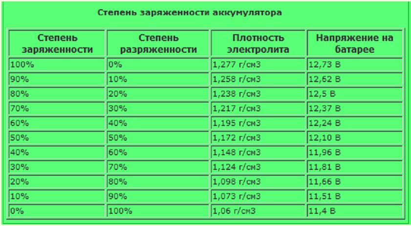

Типово Re: Дозарядка нового аккума?
Вот всё наглядно и доступно.
На 100% коробке должно быть 12,7-12,8V
Назва:  Степень заряжонности аккумулятора.jpg
Переглядів: 595
Розмір:  132,5 КБ

Мерять электролит вероятно можно, но там все заклеено, написано гарантия три года, и лучше наверно не разрывать эти наклейки. Как его правильно дозарядить? Нужно ли отсоединять от мотора? Как узнать что он зарядился на 100 процентов? Сегодня ездил, заряд 12. 5 после поездки, а при сто процентной должно быть сколько?
Добавлено через 2 минуты
Спасибо за таблицу!!!

Купи ареометр и меряй плотность. В таблице правильно - заряженный 1,27.
Не измеряв плотность нельзя судить об заряженности. Напряжение - вторичный показатель, просто для контроля. При подзарядке и при работе двигателя контролируй напряжение - чтобы не было больше 14,1...14,4 Вольта. Если напряжение больше указанного аккумулятору долго не жить. Не все двигатели оснащены регуляторами напряжения.
