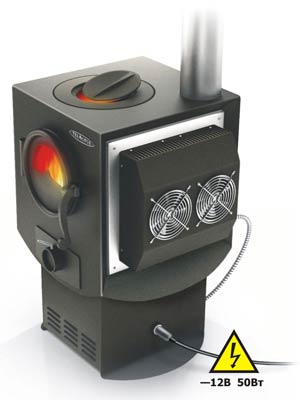

А вот еще,что увидел в сети,Энергопечь, с так сказать -энергогенератором \правда небольшой мощности\почти не" переносная"и почти не генератор,но всеже,как альтернатива,источник питания,без ГСМ,на дровах-и тепло дает и кушать на огне можно приготовить-короче маленький твикс..

2 Винбот - Игорь а где про эту чудо - печку можно прочитать ?

2 Shel65 тыц

Спасибо прчитал.
