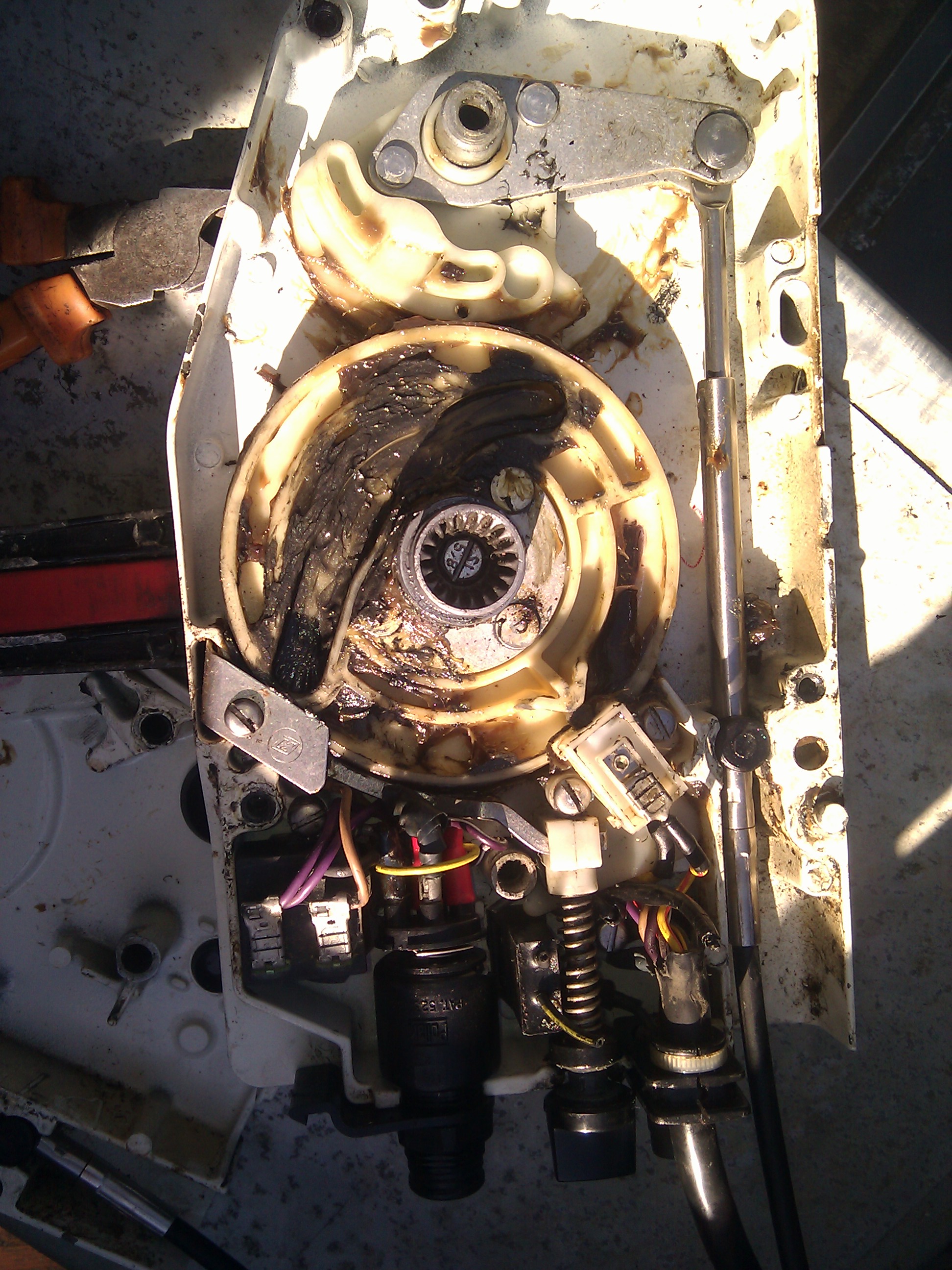

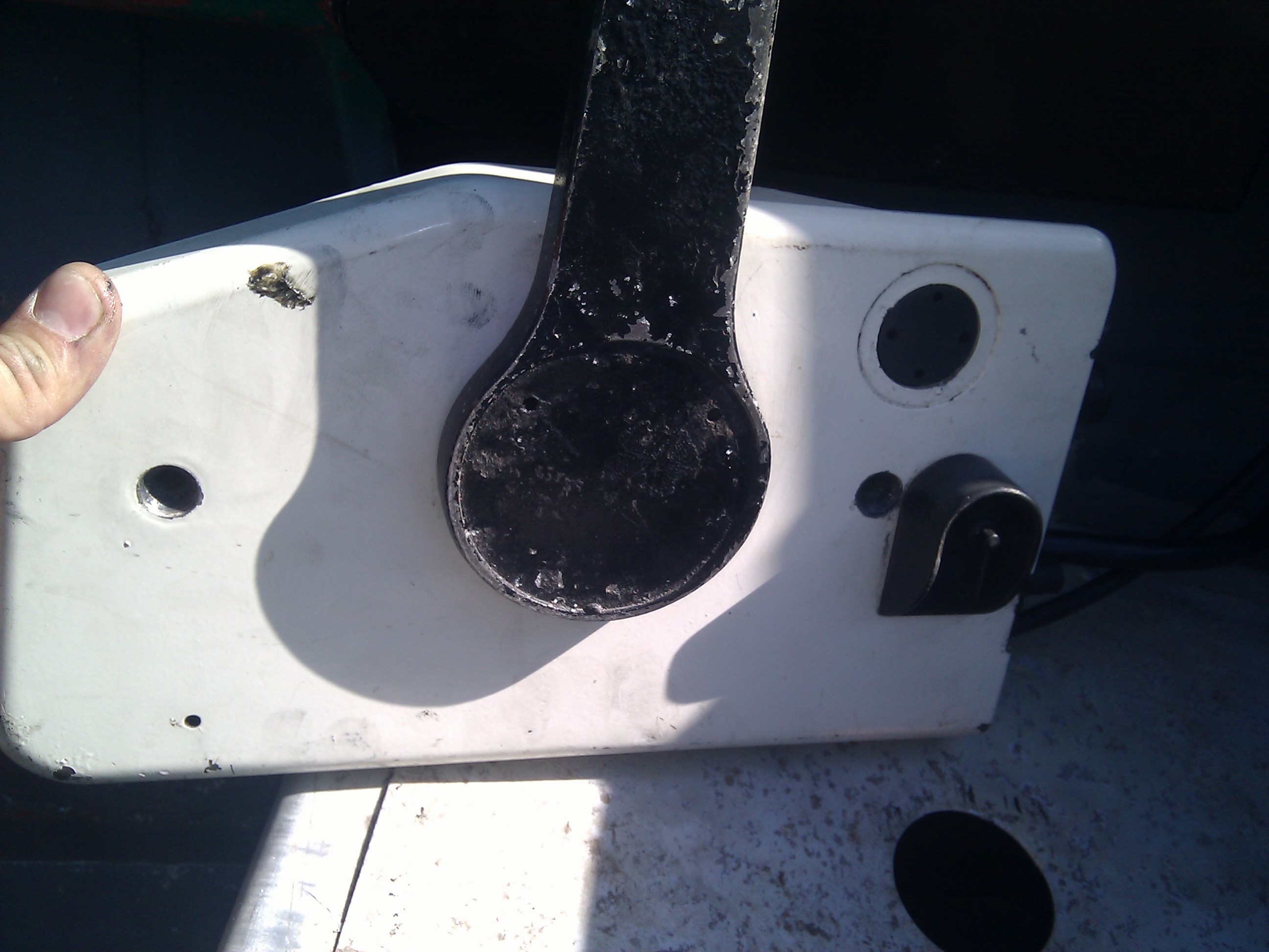

Седня подключили провода (черный, черно-желтый, красный, оранжево-кр, фиолетовый, фиолетово-бе, и еще и светло-коричневый (по своей инициативе))
Нажимаю и поворачиваю ключ - заводится, потом чуть вынимаю на себя (иначе пищит что-то в коммандере и шестреня стартера крутится хоть и уже в опущенном положении). Поворачиваю ключ назад - глушится, только подзвякивает стартер в этот момент. Пластик на замке слека отломан,
местные говорят что это в нем причина. Он продается отдельно или токо с коммандером ?
На кнопке-глушилке провода обрезаны. Местные на стоянке говорят что их подключать не надо, потому что не будет заводиться. Мол нету чеки в нему.
Обороты холостого хода мне кажется завышены. Красный флажек на боченке должен указывать вниз если подсос выключен ?
Так оно более менее работает, выезжал на пару часов даже.
Бензус хавает хорошо по сравнению с 15-м :)
Подключил фото, провода - с коммандера.
