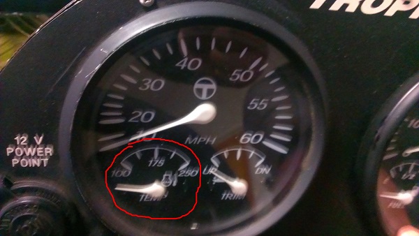

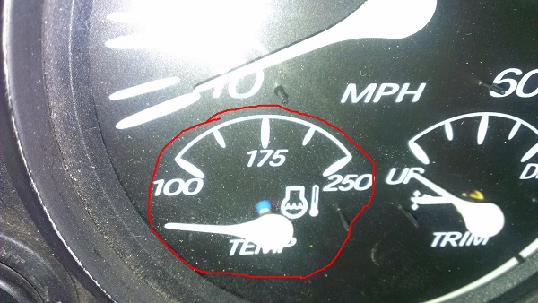

Гуру по приборам обращаюсь к Вам за помощью.
На данном девайсе есть контроль температуры,на фото выделен красным.
Подтвердите или опровергните мои домыслы:
1. Контролирует температуру ожлаждения воды (в "рубашке двигателя").

Допис від Fisherman-ua Переглянути допис
2. Показания в форингейтах.
Именно так.
ЗЫ: Странно слышать такой вопрос от профи.
Fisherman-ua (28.02.2017), student (01.03.2017)

Типово Re: Контроль температуры?
Шкалаот 38 до 125 град.по Цельсию

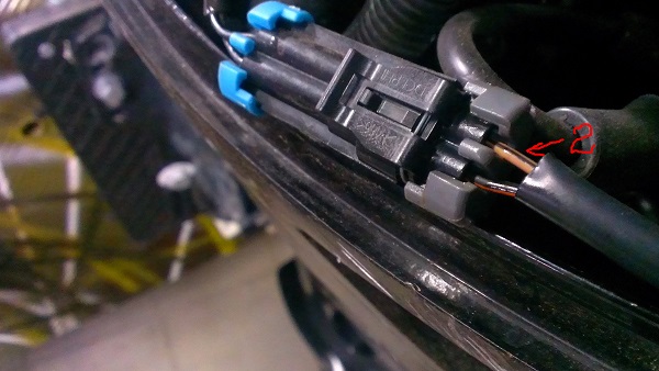

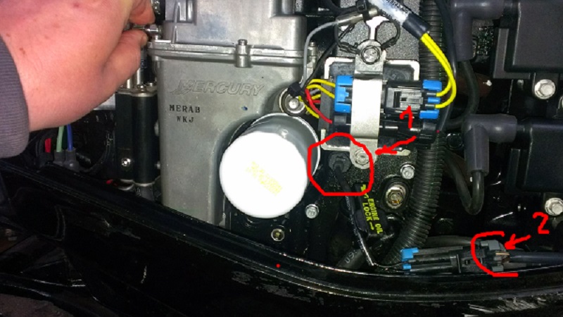

Нужно подключит этот указатель к Меrcury 60 EFI.
Сам датчик 1 c разьемом .Как я понимаю с него провод 2 его цвет TAN/BLACK .Этот провод и нужно подключать к указателю температуры?
Не подключится, на шнурке для более мощных Мерков есть выход на этот указатель, на мелких почему то не получалось.
Возле термостата есть заглушка выкручивай и ставь отдельный датчик(я так делаю мотор такой же)Высокая чувствительность 2 Дюймов DC12V Автомобиля Указатель Температуры Воды Датчик Температуры 40 120 Цельсия измерения автомобиля купить на AliExpress
По идее, Прибор должен "плясать" по американски. Т.е. Малый ток - "0", большой ток - 100+. Соответственно сенсор должен быть с параметрами,примерно как этот Сенсор температуры 40-120°С, 300-23 ohm NPT 1/8 купить по доступной цене Проверить не сложно. Ч\з подстроечник подать +питания и смотреть на отклонение стрелки в зависимости от положения подстроечника. Бегунок дальше от контакта прибора - стрелка вниз. Бегунок ближе - "температура растёт" Значит всё правильно.
