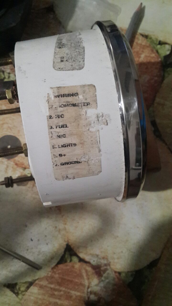

Всем Добрый день!
Необходим совет специалистов.
Суть вопроса: Есть резиновая лодка с рубкой, мотор Меркурии 25efi, коммандер с проводкой к мотору, АКБ с проводкой на двигатель. АКБ стоит в рубке.
В этом году захотел поставить в рубку минимальный набор электрики (прикуриватель, магнитофон, прожектор, подсветка и т.д). И тут с проводкой все понятно – «+» и «-« берем прямо на АКБ и запитываем все потребители, но я захотел поставить еще и тахометр (так получилось, что это мультиприбор с вольтметром и датчиком топлива в одном корпусе). Фото распиновки прибора прилагаю.
Теперь вопросы:
1. «+» и «-» на прибор нужно брать с проводов от коммандера или можно взять сразу от АКБ? Комплект после зимы еще не собрал, но подозреваю, что «+» на коммандере (возле колодки смарт крафт) есть только при включенном замке зажигания, а «- » наверное постоянный….
Если это так, то можно ли с коммандера взять «+» и сигнал на тахометр, а минус взять в рубке прям с АКБ?
2. Подскажите по подключению мультиприбора (в частности датчика топлива) .
Клемма 1 – тахометр, 5 – подсветка прибора, 6 – «плюс», 7 – «минус».
Что подключается на клеммы 2 – М/С, 3 – Топливо, 4 – N/C (на фото не видно, но клемма 2 в приборе отсутствует. Просто стоит цифра 2, но клемма в этом месте не выходит)?
3. Как по прибору можно определить, какой нужен датчик топлива для этой модели?

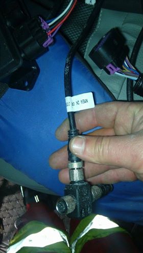

Напишу тут . Ну в общем вопрос такой . Купил мекрмонитор с Nmea 2000 c проводкой , подключил к мотору , все работает . А вот на эхолот не идет ничего через NMEA 2000 . Настройки все делал чтоб передача была ,но толку нет. В проводке к меркмонитору есть 2 провода external power . Надо ли подключать эти провода к питанию? Может кто сталкивался?

А сеть Nmea работает? Т.е есть уже подключенные устройства? Питание на Nmea идет? Стоят "заглушки"?

Для передачи по протоколу NMEA2000 создаётся сеть, там не один провод, а целый набор компонентов со своим питанием.

Сеть Nmea заработает когда в сеть, включите помимо приборов, питание 12В, два (хотя бы один) терминатор. Образно говоря сеть представляет собой цепочку устройств соединенных последовательно, на концах цепочки должны быть "заглушки" и обязательно должно подходить питание

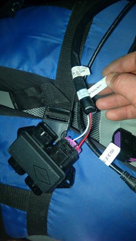

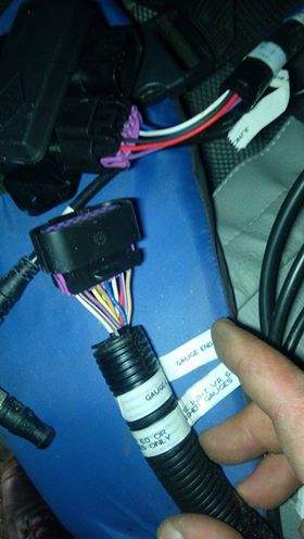

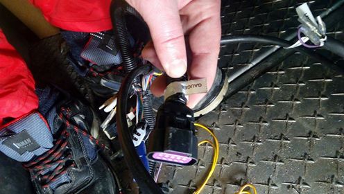

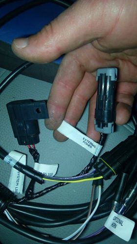

Ну вот добрался до компа. В общем-то вот что имеем .

Старий 19.03.2018, 21:03   #12 (permalink)

Типово Re: Помогите с подключением мультиприбора
Допис від Mykola234 Переглянути допис
Из сети NMEA2000 у вас только один Т-коннектор. Она выглядит вот так:https://hi-techboat.pro/_NMEA_2000_Starter_Kit.php
Mykola234 (19.03.2018)
Допис від serk 12 Переглянути допис
То есть нужно то что на ссылке?
Думал что у меня всего хватает
Старий 19.03.2018, 21:56   #14 (permalink)
Звідки Ви: hi-techboat.pro
Карапь: Finval 555
Дописи: 3.763
Сказал(а) спасибо: 1.594
Да надо то что по ссылке.
Старий 19.03.2018, 22:26   #15 (permalink)
Николай а как же вы к эху подключились? Завтра гляну инструкцию расскажу для чего екстернал повер.
Старий 20.03.2018, 07:12   #16 (permalink)
Аватар для Mykola234
Псевдо: Коля
Звідки Ви: Одесская обл
Дописи: 1.206
Сказал(а) спасибо: 479
Гена, вот в, этом и загвоздка. Там я, там понял что это внешнее питание надо просто подключить и все заработает.
Старий 20.03.2018, 07:31   #17 (permalink)
Так я ж по телефону говорил, что для нмеа сети нужно внешнее питание, оно его ни с каких устройств сети не берёт. Если это окажется питанием сети, то тогда не надо будет покупать стартовый пакет сети, можно будет так насобирать комплектующие.
можно и не собирать комплектующие а подключить 12в в свободный разьем и между дата-сигналами влепить сопротивление 60-120 Ом Все будет работать
Допис від Oldmen Переглянути допис
Сопротивление там уже есть и вообще мне кажется что та проводка которая есть вполне в комплекте и ни какого стартер кита не надо . Не очень хочется экперементировать ,но видимо придется . Посоединю 12 в и посмотрю ,жалко будет эхолот если что((( . Блин ,не помню на элит 7 чирп есть nmea 2000 или нет, то можно было б на нем эксперемент провести))) Элитом готов пожертвовать))))
Поеду ща в гараж и начну заводить проводку и уже подключать ,работы еще кучу ...
Тестером промеряйте 12в с разъема Ext power приходит на разъем Nmea (с отключенным эхолотом) и если приходит то все должно заработать.
