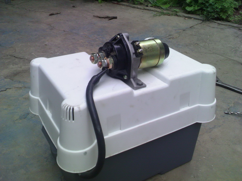

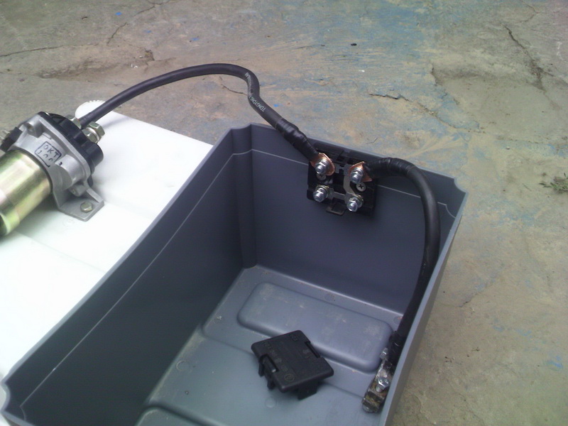

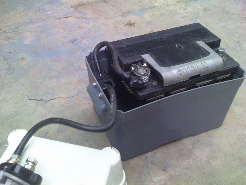

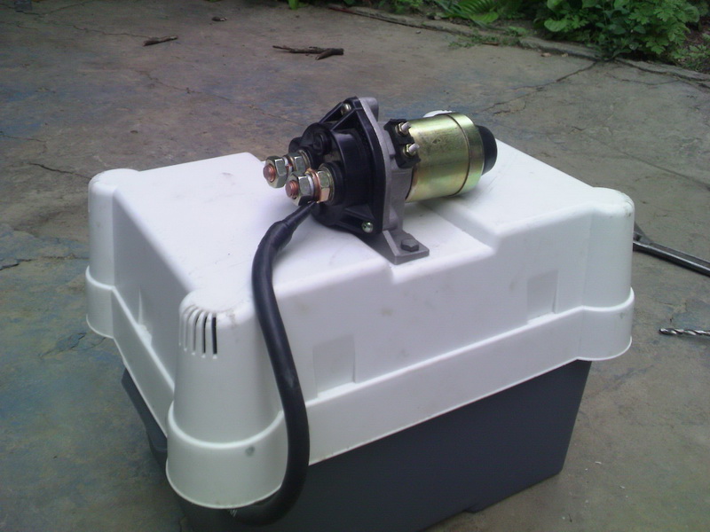

Потихоньку довожу лодку до ума, сегодня руки дошли до прерывателя массы и силового предохранителя оба Газелевские.

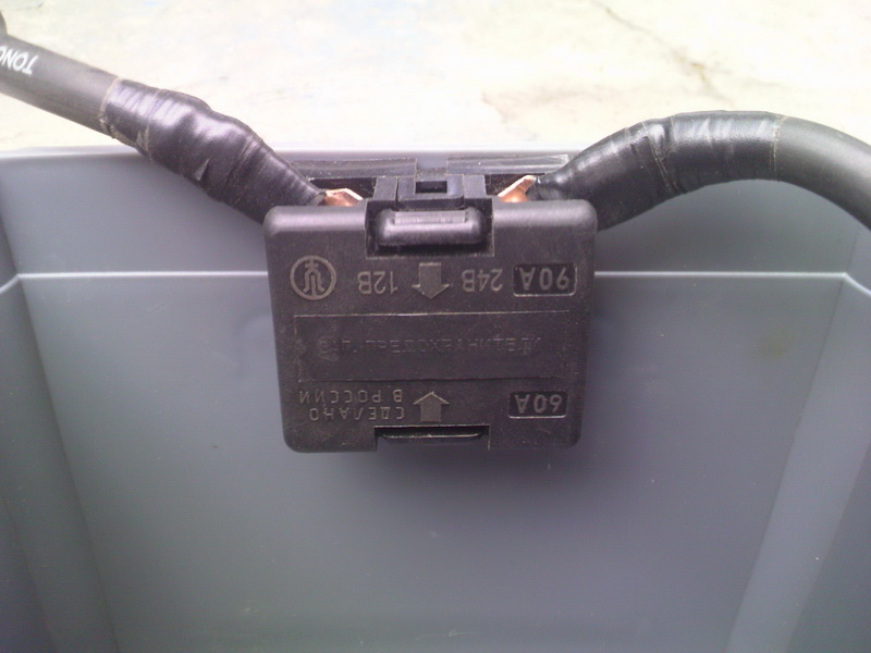

Предохранитель (цена 20грн) на 2 группы 90А и 60А, задействовал 90А.
Прерыватель массы от Газели (цена 170грн) вообще прикольная вещь возможно как механическое вкл/выкл массы так и дистанционное - нормально разомкнутой кнопкой, посыланием импульса прерыватель включается/выключается поочередно по принципу автоматической ручки.
Прерывателем массы разрываю "+" т.к. не вижу смысла разрывать "-", который все равно будет на корпусе лодки от мотора.

ИМХО страшного зверя наворотил. особенно с открытыми плюсовыми клеммами газелевского контактора и не отключенной массой - просто опасное решение. не говоря уже о безвозвратно потерянно месте над аккумулятором-на него теперь ничего не положить:) Чем не нравится просто клемму сбрасывать или механический выключатель массы? или же есть выключатели массы в конструктиве прямо на клемму аккумулятора - они вместились бы и внутрь ящика.

Плюсовые клемы после разводки будут в термоусадке. По поводу механического, то постоянно лазить под лавку или в моторный отсек который у меня закрыть родной крымовской крышкой с вырезом под мотор и врезанными спиненгодержателями не совсем гуд на мой взгляд

Попробую более доходчиво объяснить что произойдет (не дай бог конечно). При зарядке аккумулятора выделяется "гремучий газ" и при срабатывании предохранителя (открытой плавкой вставки) в практически закрытом пространстве, корму просто разорвет.

задействовал 90А.
Судя по Вашим фото как раз задействовано 60А, просто крышка вверх ногами одета.
Насколько это реально, в плане какое количество газа выделяется при зарядке АКБ мотором, хватит ли его концентрации для того что бы воспламениться?
Какие будут рекомендации по переделке? (нужен ли предохранитель, что поменяется если я его вынесу на внешнюю сторону ящика и т.п.)

Вполне реально, небольшого количества газа достаточно для воспламенения, дальше рванет сам АКБ. Предохранитель надо перенести как минимум на наружную сторону ящика.

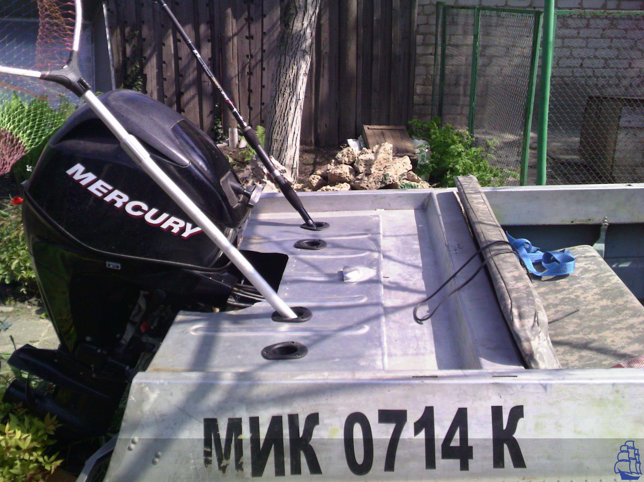

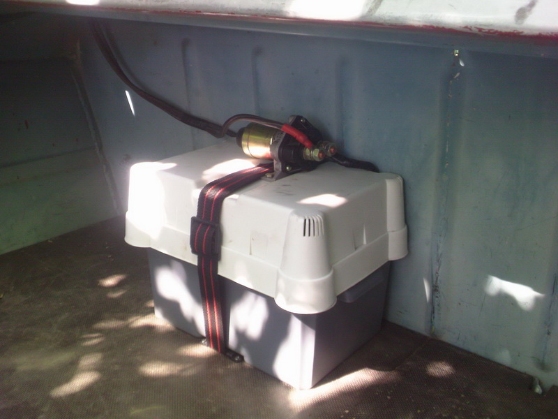

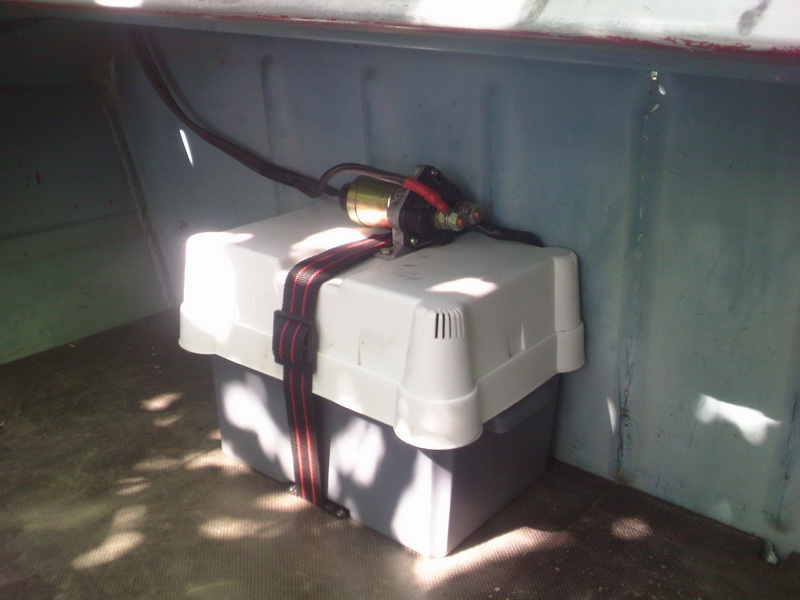

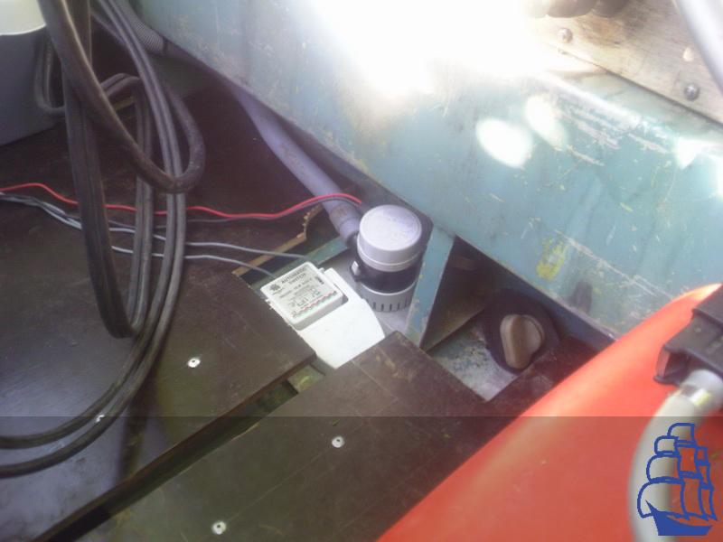

Еще 1 вопрос, где установить аккумулятор за лавкой или в моторном отсеке. Во втором случае из минусов вижу только то что больше вероятность того что зальет водой т.к. рецес не самоотливной, закоротит и перестанет откачивать помпа. Из плюсов: больше проветриваемость, не загромождается сухой отсек за лавкой, на ходу скорость больше с кормовой загрузкой.
Вот фото кормового отсека:

Какие будут советы, рекомендации.

эко загнули про гремучий газ! имхо маловероятно, но в любом случае в аккумуляторе следует поискать штуцерок для подсоединения трубки отвода газов. Трубку одеть и второй конец вывести за пределы ящика - всего то делов

Господа! На третьем фото где АКБ, видно по углам крышки ящика прорези. Они на всех 4 углах ящика. Вентиляция есть. У меня такой же ящик.
Про гремучую смесь правда. У нас на ропе умелец из вихря и какого то ел. мотора, сделал лодочный ел. мотор. По середине прогресса где то 1м на 1м стоят аккумуляторы, кажется с телефонного узла(точно не помню, про 12 вольт никто и не говорит) сверху на акб лежит фанера:-стол. На ночь АКБ укрывается сверху линолеумом. Края линолеума свисает по бокам . Его знакомый попросил лодку. Пришел , не снял линолеум, включил массу: он в скорую, борта лодки немного раздуло. Фанера была жестко прикручена к АКБ.
У себя на лодке использую не обслуживаемые АКБ. Лодочный механический прерыватель массы (у меня +), врезан в крышку ящика. После Ваших разговоров наверное поеду и обильно обмажу клеммы вазелином.
