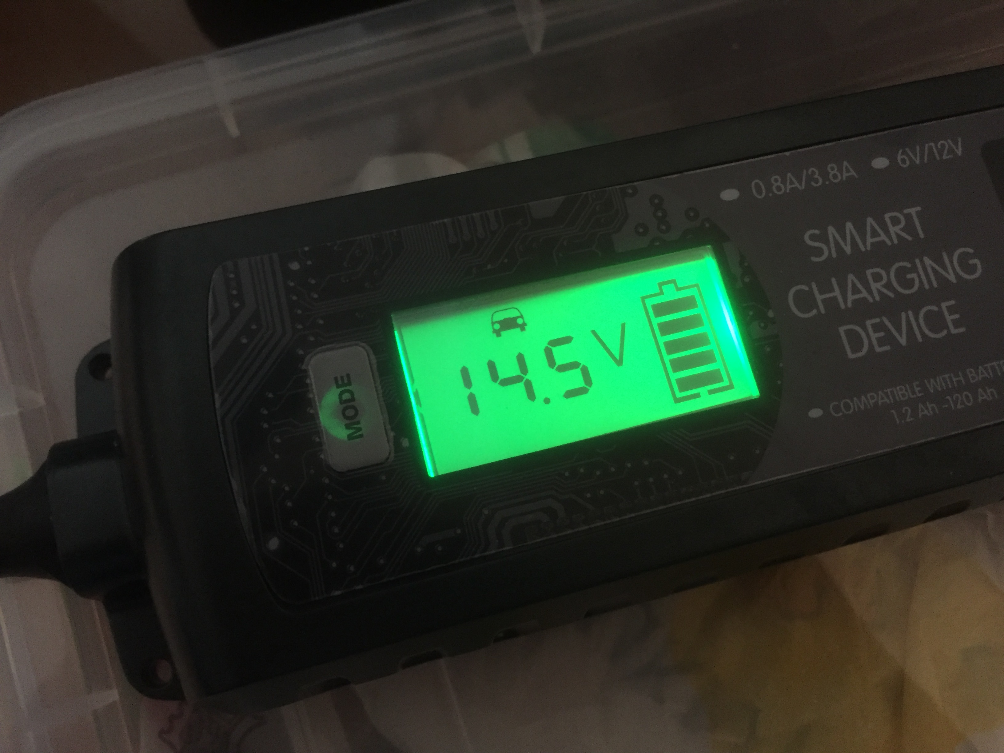

Добрый день! Купил (первый раз) зарядник для аккумулятора - ( аккумулятор 12v) - до этого сезон катался раз в неделю. После пару минут зарядки зарядник уже выдает 12.5v и появился тихий низкочастотный писк от зарядника. Пока отключил все - мне продолжать зарядку или это значит что уже все норм?
Спасибо!!
P.S. в справочнике написано что должна появится надпись "charged"

Спасибо за быстрый ответ! перечитав свой пост понял что я неправильно в первом посту написал - сейчас на дисплее не 12.5v а 14.5v ( как на фотке)
-дальше есть смысл заряжать?

Дайте зарадному выполнить свою работу согласно запрограмированных циклов.
Как вы правильно подметили:
"P.S. в справочнике написано что должна появится надпись "charged"
Вот и дождитесь её появления.

Зарядное устройство с импульсным преобразователем (не классическое, которое весит х.з. сколько кило) в начале заряда, когда идет большая мощность, скажем так, "жужжит", или "пищит". Это нормально, обычное явление магнитострикции в ферритовом сердечнике трансформатора. Так и должно быть.
Вы бы промеряли его выходы на осциллографе, думаю сразу бы мнение поменялось
бы по поводу трансформатора.
Да и " пищать и жужжать " нормальный импульсный транс не должен, данные дефекты только указывают на дешевизну данного изделия

Еще бы добавил что все эти звуки у "хреновой" зарядки возможны только при разряженном аккумуляторе но никак не в конце заряда.

Всем спасибо, но как уже припомнил уже все зарядил)
- надо было на пару часов оставить - потом индикатор показал что все заряжено.
