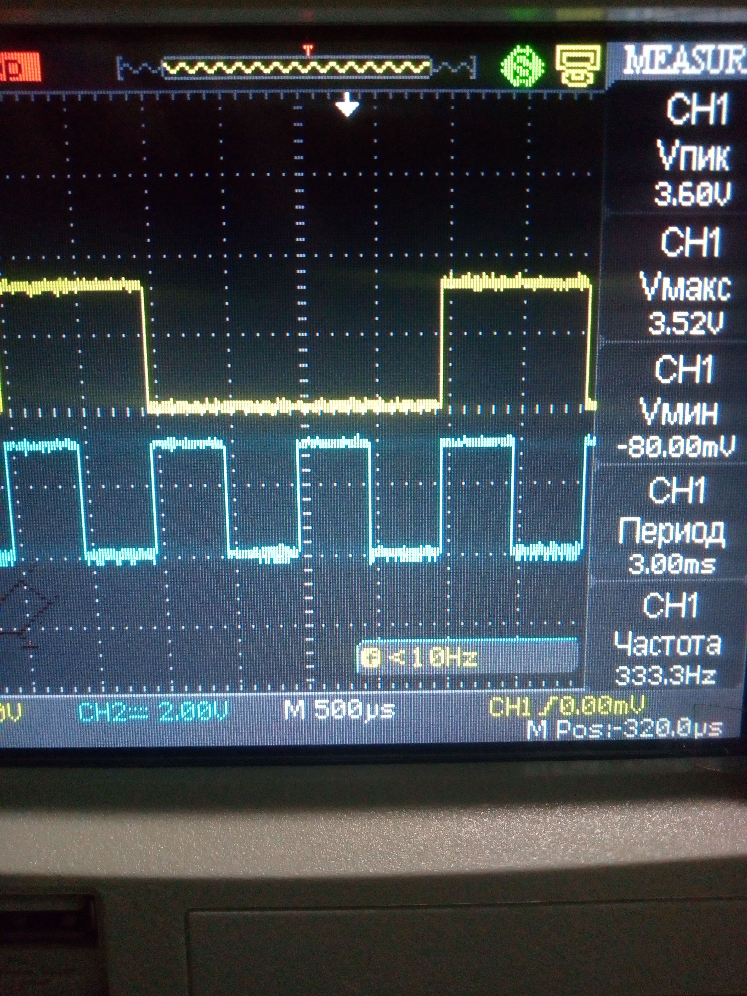

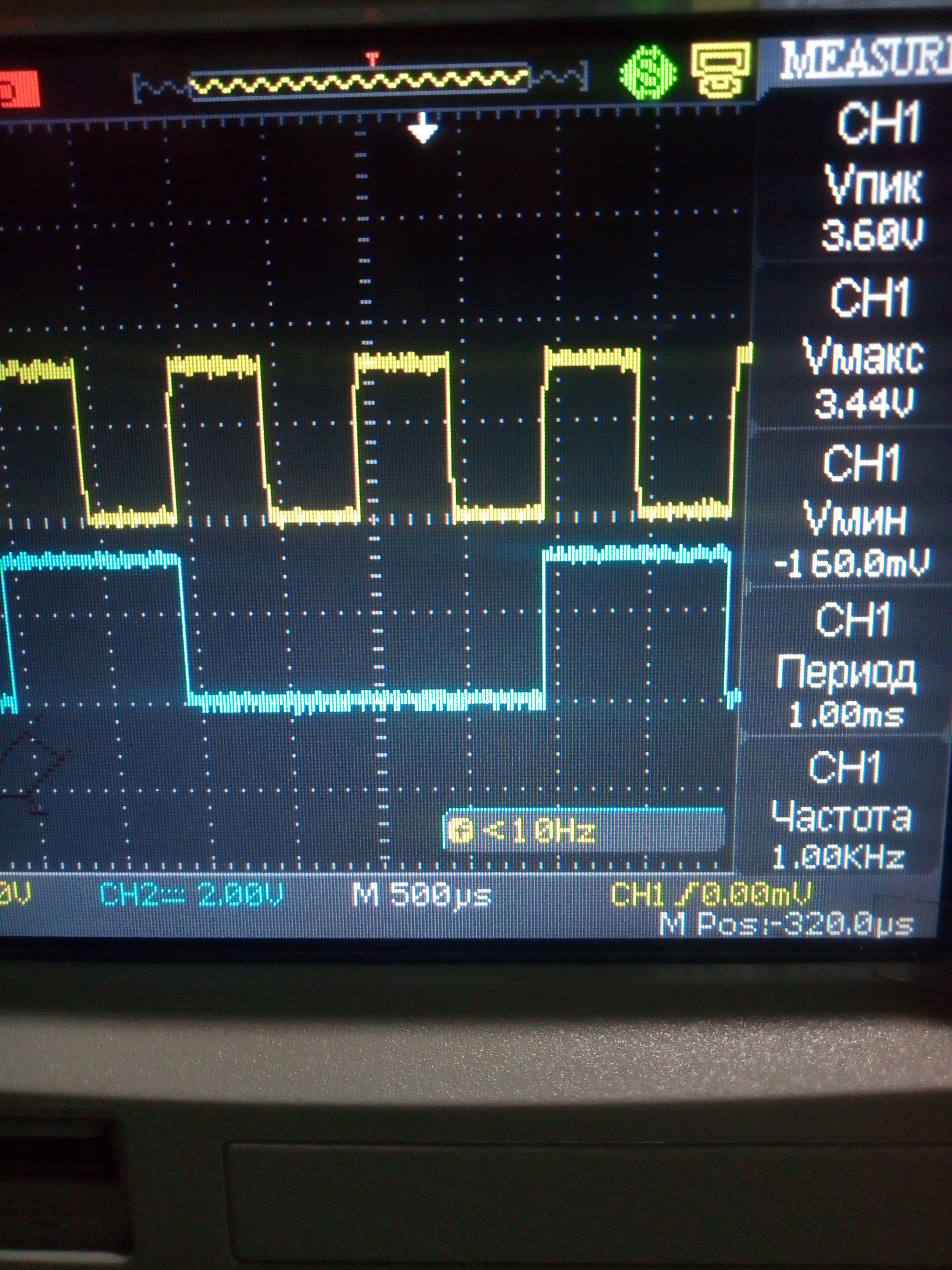

Победил только что лень,ну почти победил и таки начал с делителя частоты дабы в дальнейшем сделать адаптер для ТХ 193. Как видно по кривулькам делит ровно на 3. И будет делить так же правильно на любых оборотах. Коэфициент деления можно будет поменять на любой нужный. Теперь надобно зацепить осцилограф за сигнальный выход с мотора и посмотреть что там творится и решить как его побеждать дальше.

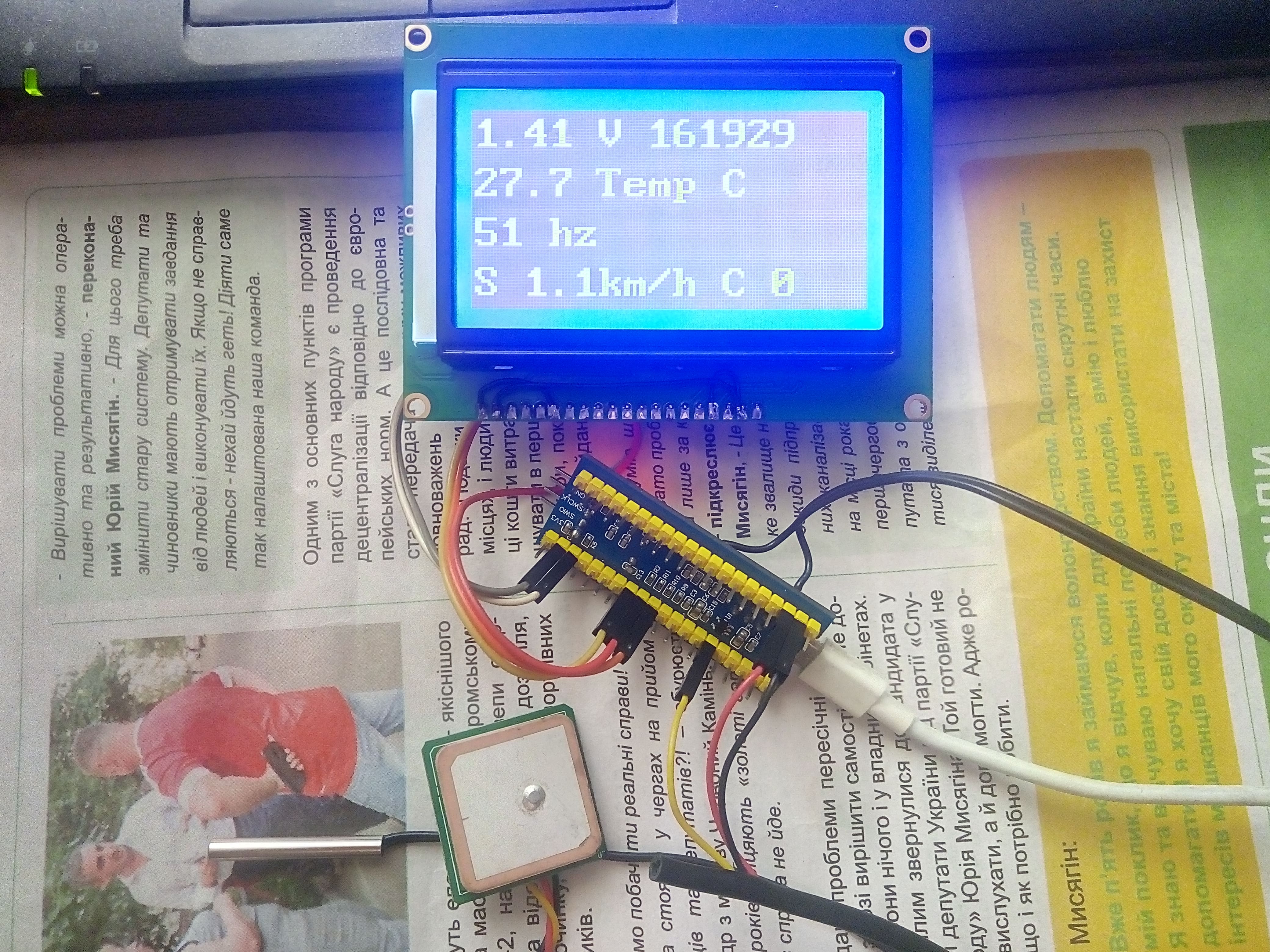

Я уже ранее писал про адаптер для ТХ-193 вот развитие этой темы.
Решил сделать это все по другому, типа мультиприбор. Показывает напряжение бортсети , время , температуру двигателя , обороты, скорость и курс относительно севера -типа магнитный компас. Нужно будет добавить аварийное давление масла и подправить чуток картинку. И затем самое трудное -сделать герметичный корпус. Тестовый вариант работает, некорректное отображение некоторых показателей из за отключеных датчиков. Будет работать с любым мотором - можно корректировать входы как нужно.
