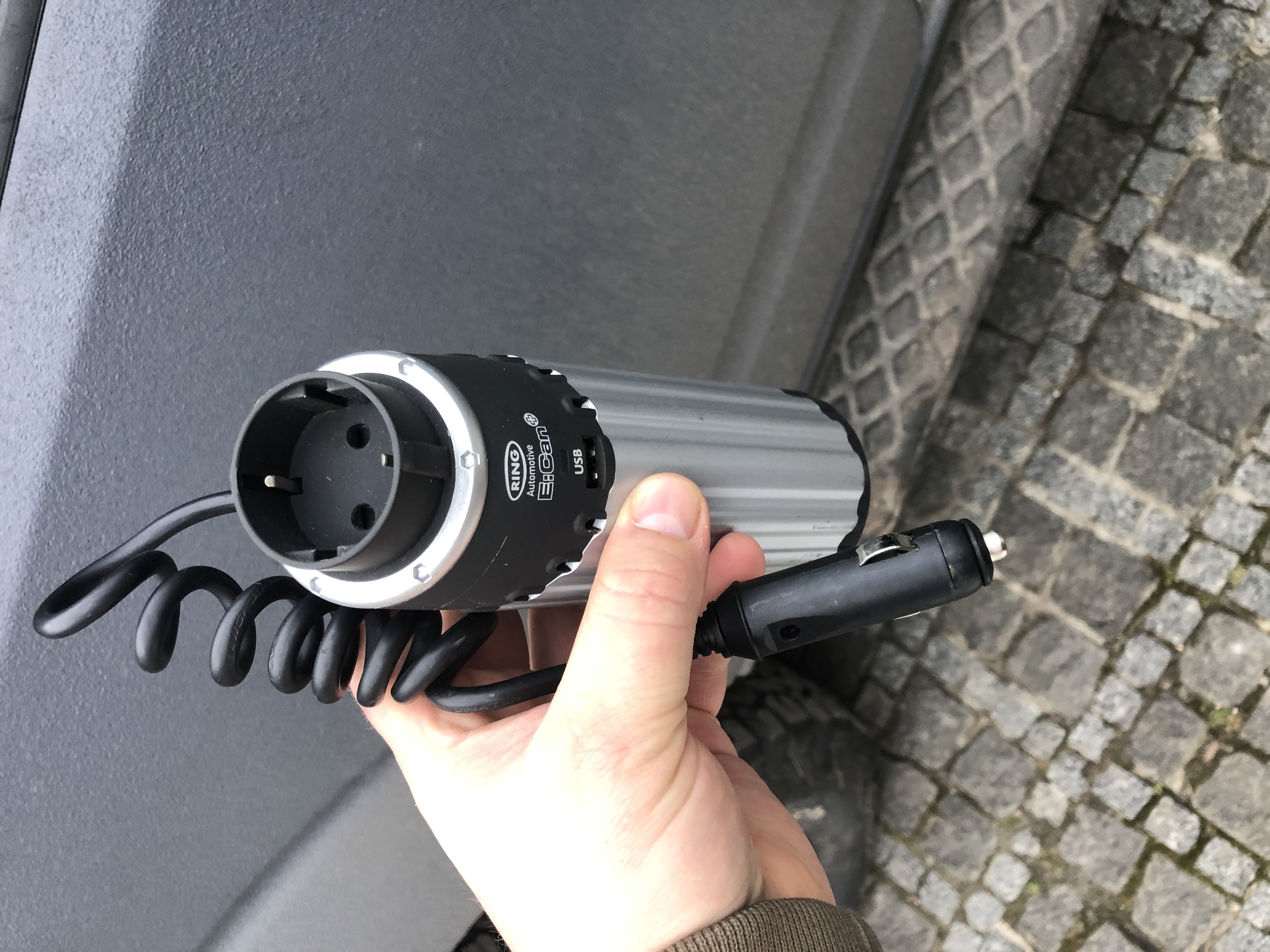

Да, именно 12-220. Взять ватт на 500, больше для меня и не нужно.
8 лет такой (на 600ватт) живет в машине, много раз выручал
