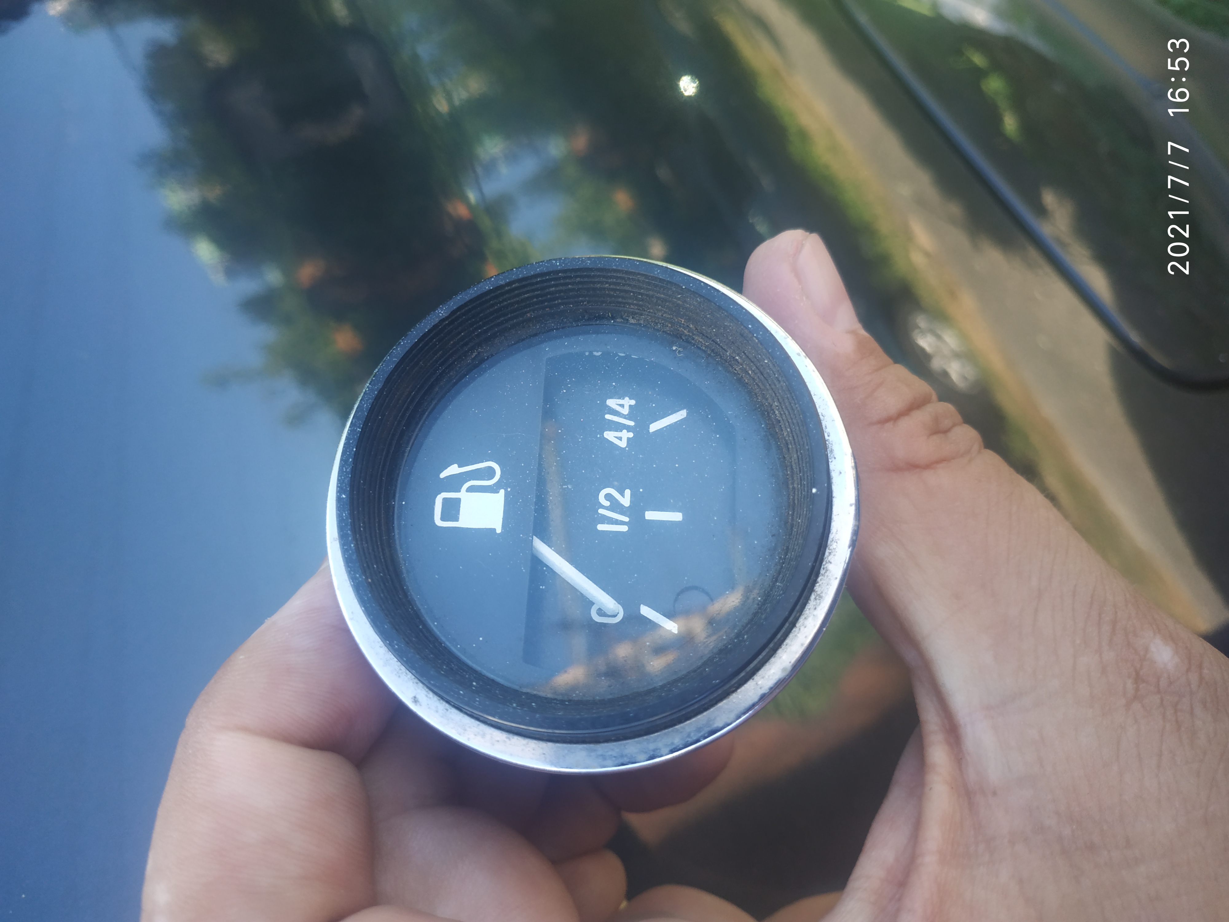

Всем привет!
Есть у нас электронщики?
Начал подсоединять указатель уровня топлива, стоял от ВАЗ 06. При подаче питания идёт КЗ, снял прибор. При изучении, увидел, что взорвался микробочёнок ( резистор, сопротивление, не знаю, как он правильно называется). Он одним концом был припаян к +, а вторым к - . Понял, что наверное из-за него не работает. Хочу припаять новый. Ещё и не знаю, дружит ли он с датчиком уровня, поэтому покупать новый, пока, не хочу ( минимальная цена 400 грн.).
Поэтому вопрос: как правильно называется эта деталька, и какого номинала должна быть?

Похоже на керамический конденсатор.
Вряд ли из-за него не работает.
Защитный диод.
Любой обычный кремниевый ≥1А ≥30В, стоит в среднем от одной гривны. Если бываете в районе авторынка на Перова ПОДАРЮ. Есть паяльник, 12В, резисторы, можете сразу поставить и проверить.

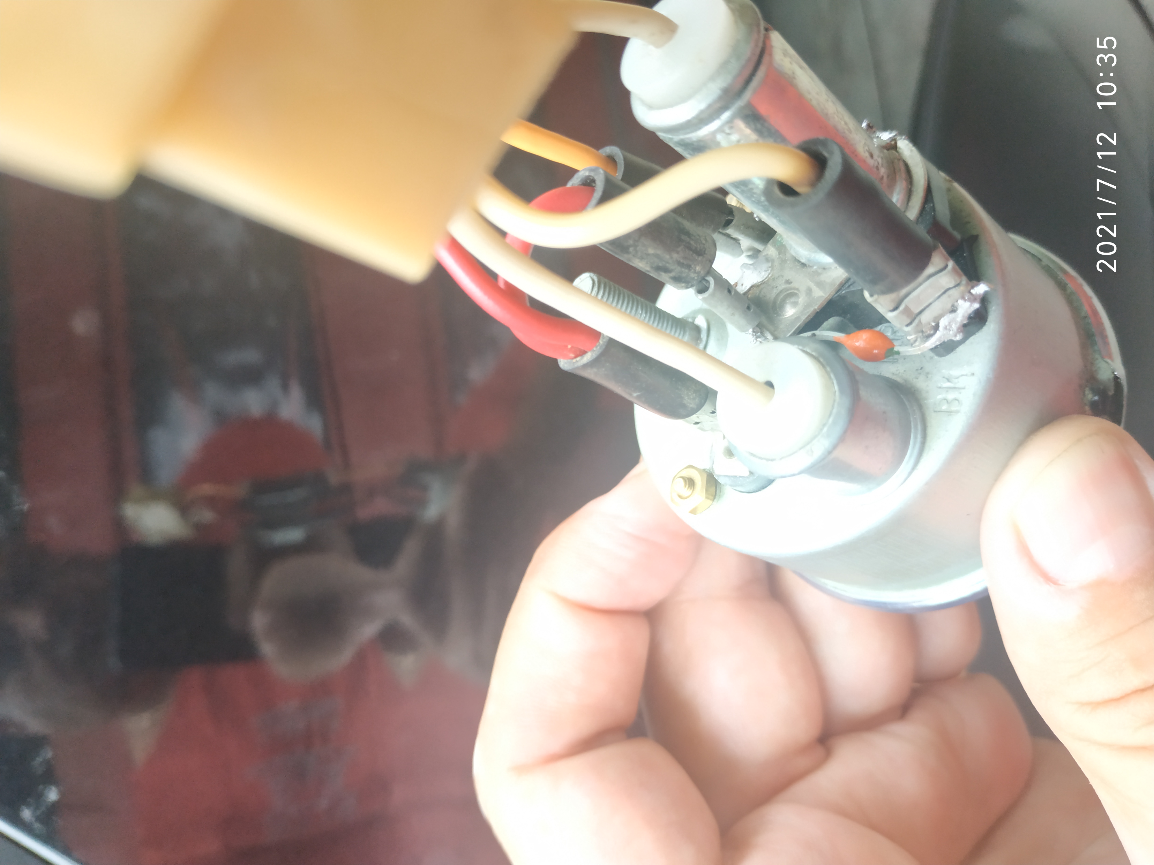

Действительно, при замкнутом диоде было КЗ, а без диода указатель тоже работает.
Припаяли новый диод и прибор заработал!
Саня, на второй фотке, там где написано "минус на лампочку топлива", на самом деле идёт плюс (сдвоенный провод от общего плюса), а приходит из бака минус на лампочку.
Всем благодарочка за советы и учение! Саня, благодарочка за схему!
