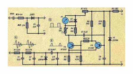

Вот здесь можно почитать статью из КиЯ о установке тахометра:http://motorka.org/motory/tahometr/3...takhometr.html

Допис від саныч Переглянути допис
Если купить за 200 баксов буржуйский тахометр то статья наверное полезная. Но речь изначально шла о том как СИЛЬНО сэкономить.
