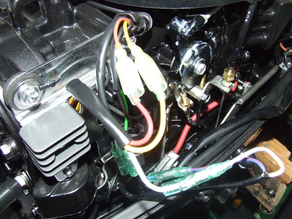

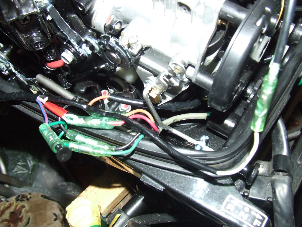

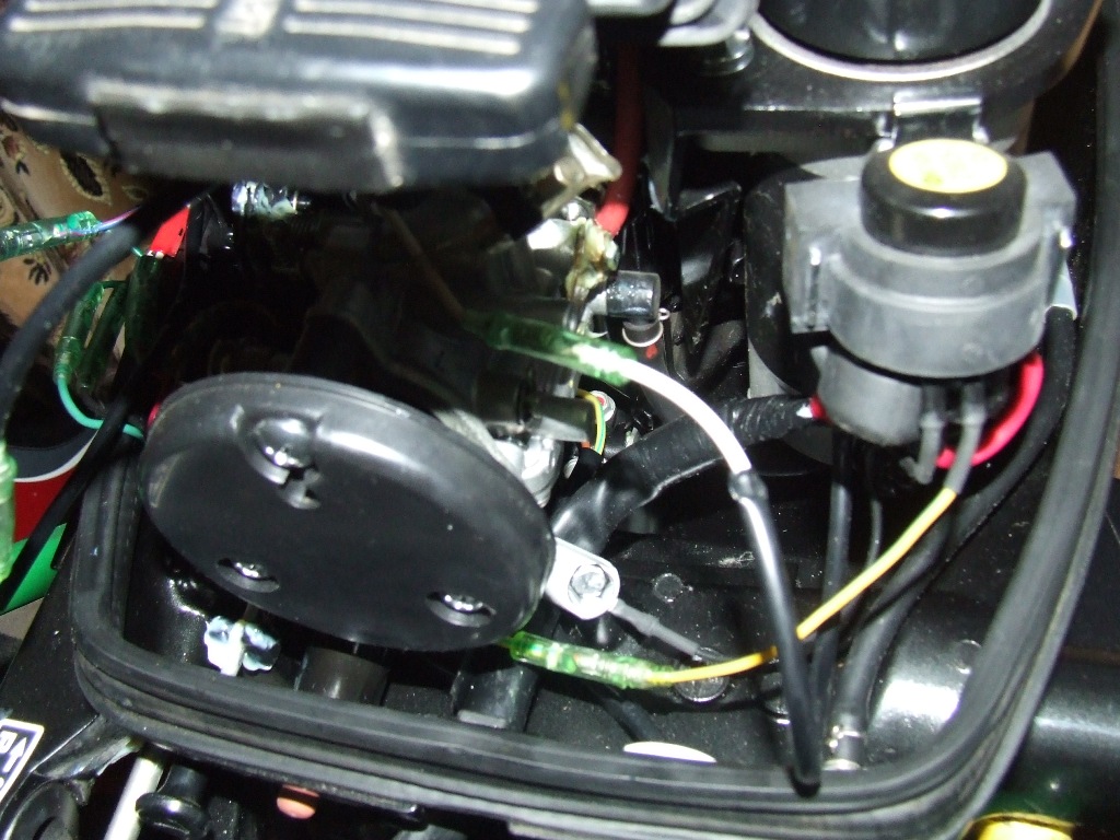

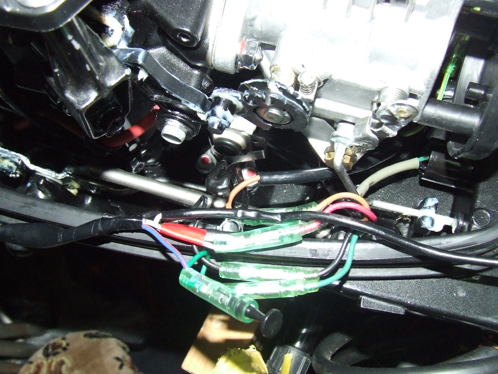

Всем привет! почитал инструкцию, порылся в нете , в мануале нарисовано полключать к таху трипровода black-минус, purple(фиолетовый)-плюс и он-же подсветка, Gry(серый)- send(сигнал на тахометр) вроде все просто, полез в мотор нашел только черный. какой из этих проводов можно взять на плюс и на сигнал тахометра . двигатель сузуки dt30es. тах фария

У сузы питание + - серый, сигнал на тах - жёлтый.

Огромное спасибо.Гена есть еще один вопрос, выводов на моторе нет ни на приборы ни на машинку д/у хоть и двигатель со стартером, можна врезатся прямо в желтый провод чтобы сигнал получить, а + с - взять с акума.
Старий 31.01.2013, 23:42   #4 (permalink)
Типово Re: снова о подключении тахометра
Чисто теоретически должен стоять генератор с выпрямителем, если нету, то ничего не выйдет, питание и земля должны быть соединены. Ну по крайней мере земля (минус)

все понятно, то есть что ничего непонятно. и генератор есть и выпрямитель стоит и акум подзаряжается все как у всех. а выводов проводов нет. ладно поступим по другому сам я ставить все приборы не буду, нехочу делать экперементы сгорит не сгорит, двигатель всетаки практически новый, обращусь к людям которые это уже делали. спасибо всем откликнувшимся одноклубникам.

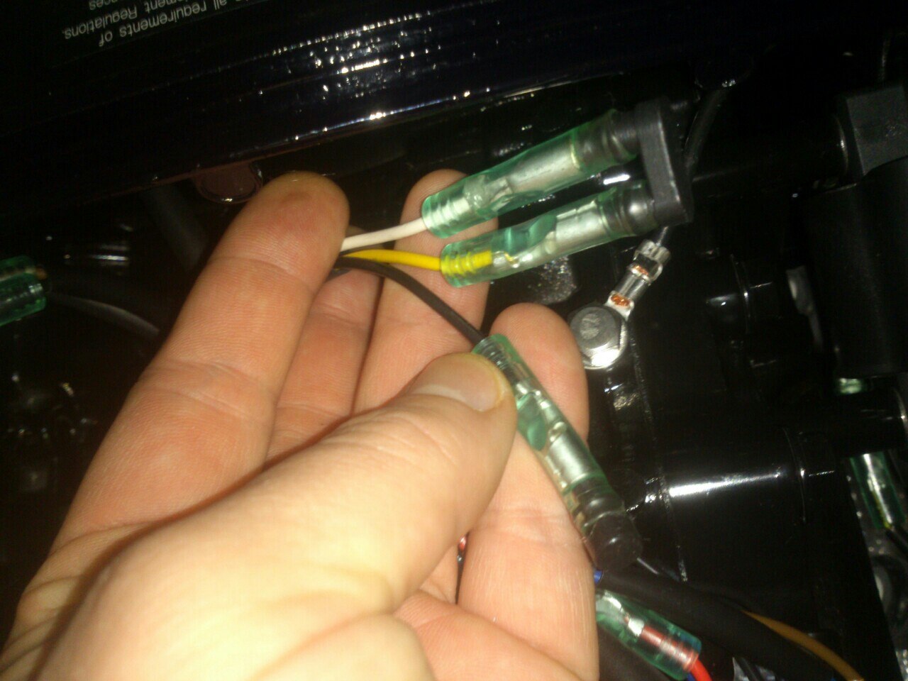

Что бы темы не плодить Такой же вопрос только по Nissan Marin 18. У меня три провода выходят из мотора. Как Я думаю желтый(обороты), белый + коричневый -.
Поправите если не так!!!!!!!

Не надо так кричать. Вроде всё правильно, но надо записи проверять, точно уже не помню.

Я вставил картинку. вроде получилось.
Мотор Nissan Marin 18

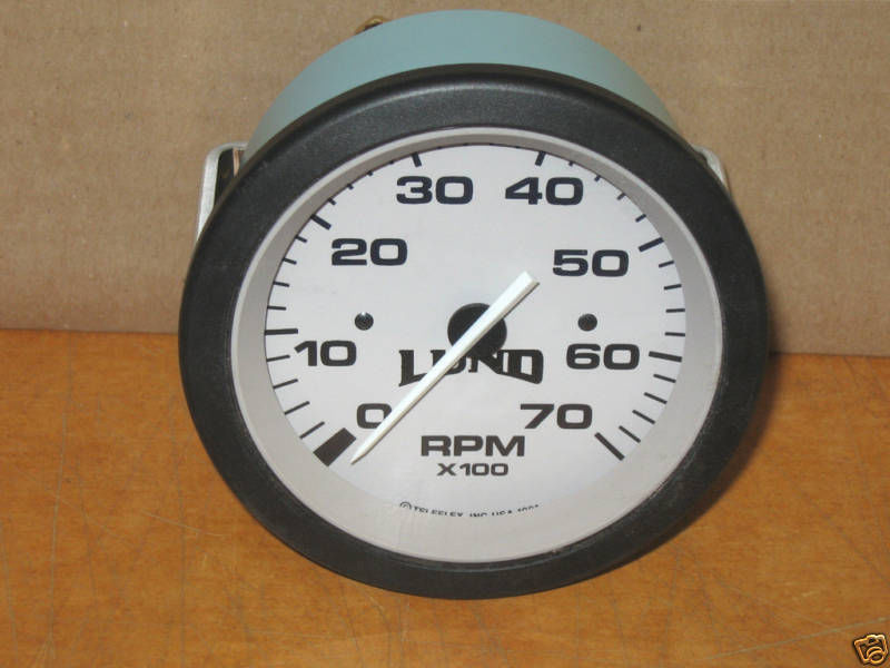

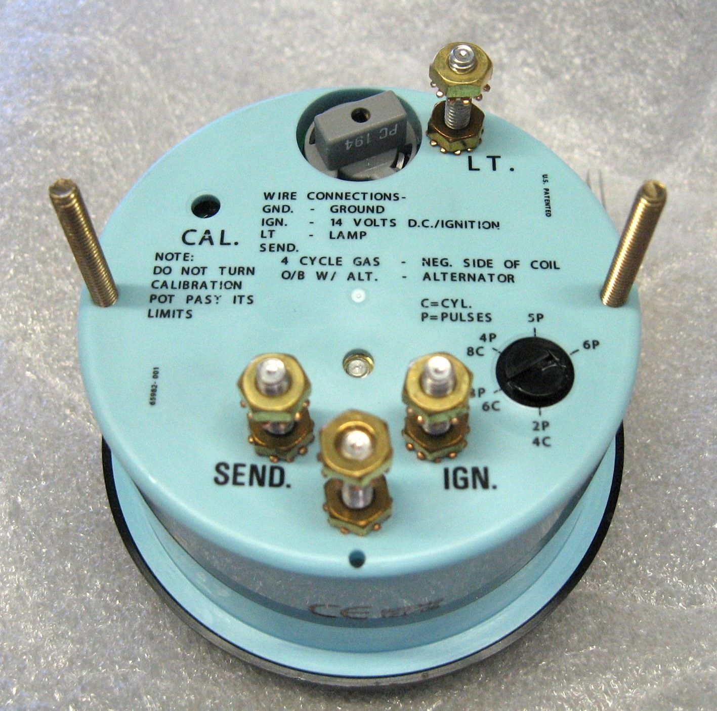

Спрошу здесь, чтоб темы не плодить. Подойдет ли этот тахометр на Мерк 30Е 2т японской сборки 2003 г.в.? С полюсами вроде понятно, смущает надпись 14 вольт тах Телефлекс

Подойдет на любой мотор

только правильно надо выставить переключатель.
и откуда берётся импульс?
