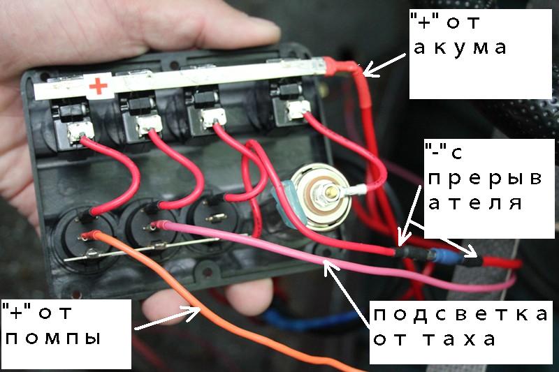

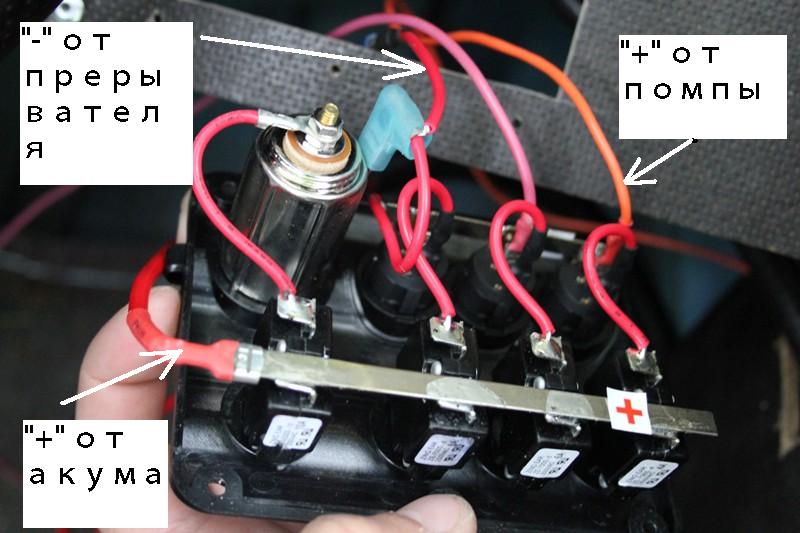

Подскажите пожалуйста, почему при включении кнопки помпа работает, а "LED" подсветка на самой кнопке не загорается?!
"+" помпы протянул и подключил к самой кнопке, "-" помпы пустил на прерыватель массы. Основной "+" на панельку идёт от акума, "-" от прерывателя и подключён к проводку который идёт на полоску, которая раздаёт минуса на кнопочки и на нём есть фишка, которую одел с боку на корпус прикуривателя (типа "-" на прикуриватель). Где я ошибся?!
Заранее благодарен.

лампочки (или светодиоды) это круглые а выключатели прямоугольные? остальные лампочки светятся при включении соответствующего выключателя? может фото морды приложишь..
Вот ссылочка на панельку - Панель на 3 переключателя + прикуриватель Тайвань 10027-BK
Пробовал на остальные кпопки, тоже при етом помпа качала, а кнопочка не светилась... Другим потребителем ещё не пробовал, так как на 1-кнопке помпа, на 2-ю подключил подсветку от тахометра (хочу что б подсветка на тахометр включалась с кнопки), а "+", "-" и проводок с генератора взял с коммандера но ещё не пробовал так как командер ещё не подключил к двигателю.
Добавлено через 45 минут
Добрые люди подсказали, что вроде как нужно ещё один минус привести непосредственно на минусовую пластину, которая раздаёт минуса на все кнопки...
Хотя тот минус, что я привёл на прикуриватель и так соединяется с етой пластиной...
Будем пробовать...

А есть ли там подсветка (светодиод или неонка)? Просто 2 проводка + и - пробовали напрямую подать на подсветку?
Там отдельной подсветки нет, есть только ощий "+", "-" (но минус раздвоен и на прикуриватель)... Ещё один минус можно привести от акума так же как и плюс, одетый с права в верху... Чел сказал, что если привести отдельный "-" на пластинуЮ которая раздает всем кнопкам "-" то подсветка заработает, а так как подключено у меня, то типа даже прикуриватель не будет работать... хотя приборы работают...
очень похоже на правду. я бы проверил тот провод что у тебя идет к "-" прерывателя - соединен ли он действительно с минусом (корпусом) бортовой сети. красные провода от кнопок и к автоматам были фабричные или сам делал? подключи помпу через другую кнопку - может просто лампочка(светодиод) именно в той кнопке сдохла

Минус надо, у меня батя устанавливал такую в лодку, я думал все просто, а он как нарисовал схему и тут я понял.Лодка на установке мотора, заберу на днях сфоткаю, отец с помощью прибора стрелочного разобрался.
А зачем его проверять, если бы минуса небыло б то помпа бы вообще не включалась, а так она работает только кнопочка не светится... На другую кнопку пробовал, всё тоже самое...
По поводу дополнительного минуса, чел. подсказал, который себе такую же ставил... тоже игрался...

У меня кажись на той планке где у Вас плюс, минус.
Не, там наклейки есть на планочках, да и "+" через предохранитель проходит...
не аргумент. наверняка минус помпы не с панели идет, а с ближайшей массы. так или нет?

Да зачем мучаться, отключите панельку, возьмите киньте на аккум 2 проводка и славянским методом - "методом тыка" протестируйте панельку прикладывая проводники к разным контактам, изменяя полярность, включая-выключая тмблера. Это займет максимум 15-20 мин и все станет понятно.

Протянул дополнительный минус на минусовую планку и всё стало ок, подсветка заработала! Хотя до сих пор не понял зачем 2-минуса на 1-планке?!
Вероятно первый минус отсутствовал

Так ето не только у меня, у знакомого тоже 2-минуса на такой панельке...

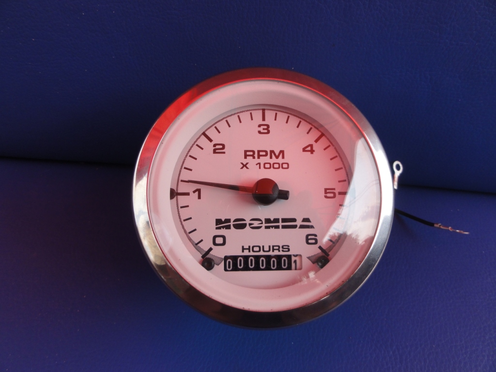

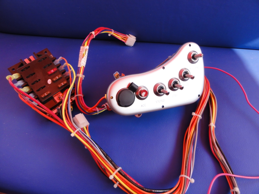

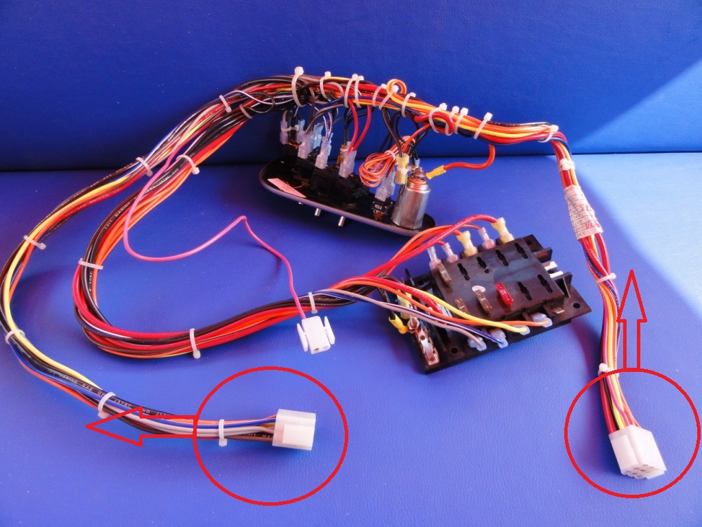

Вопрос к Геннадию "Гена Б." , т.к. я у него покупал панельку в октябре и только сейчас пришло время "мастырить", в личку фотку не скинешь, поэтому спрошу здесь:
Собственно от панельки требуются только кнопки и предохранители, но там еше идет жгут проводов (на фотке выделил красным), я так понял он к кнопкам не имеет отношения,сечение там большое, для чего он? Просто хочется белые хомутики поотщелкивать и снять этот жгут,чтоб не мешал, но вдруг пригодиться . В остальном вроде понятно.

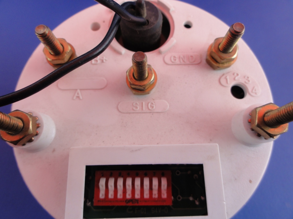

И попутно вопрос по тахометру:
1.Стрелка не на нуле!
Она станет на ноль когда подключу её или надо регулировать сзади?

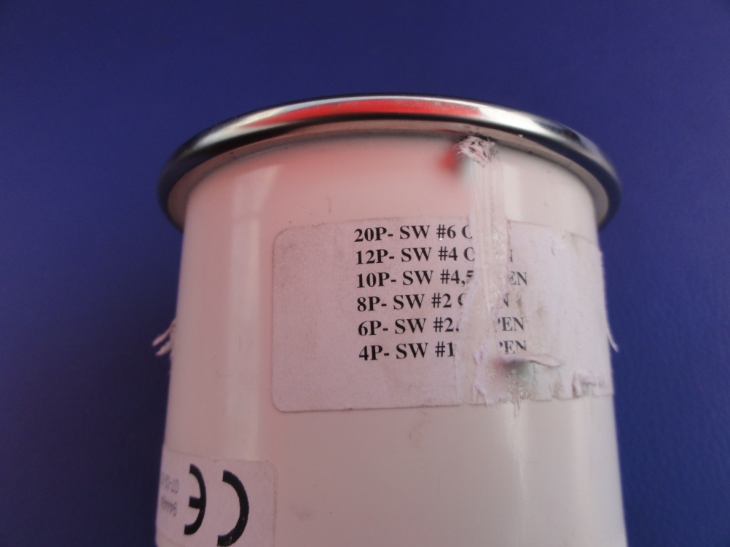

2.У меня Мерк 25 EFI, а сзади на бумажке только до 20 сил с включением #6, но есть еще #7 и #8 !
Какой включить для моего мотора?

Совсем не трудно,что я и сделал, но внятно по телефону я не смог Гене обьяснить, что за жгут. И договорились,что выложу на форуме вопрос и фото.

Жгут откусывать нельзя, там надо глянуть, по нему подходит плюс и минус к панели предохранителей и с другой стороны выход на потребители. Если будете потребители цеплять напрямую на выключатели, тогда можно его убрать. По таху - на ваш мотор надо ставить положение 12Р.
