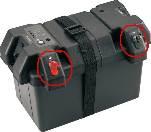

Понравился на Кабеласе такой ящик. Там он вроде не очень дорого стоит. Может кто видел такой у нас, сколько он может стоить.
Перевод, оригинал переводчика.
Батарея Cabela's Box
* Внешний терминалы для простоты соединения
* Два порта власти
* Простой и удобный встроенный индикатор батареи
Выйти гадать, сколько батарей у вас осталось. Наши батареи коробка имеет удобный встроенный индикатор батареи, что загорается при нажатии на кнопку. Подключение вашего тралового лова легко. Просто подключите его к внешнему терминалы - не больше неприятностей открытия аккумуляторного ящика, пока вам необходимо заменить батарею. Два порта мощности позволяют использовать общие аксессуары, такие как пробки сигареты адаптера. Автоматические выключатели включены. Обязанность непосредственно с внешних терминалов. Принимает 24 - и 27-серии аккумуляторов.
Размеры: 16 "Д х 9-1/2" W х 10 "H.

... я так понимаю там и масса и + отключается???...
Похоже, что нет.
Там есть только два прикуривателя и электроника индикации.
На фото
не видно выключателей на силовых проводах.
И у меня сложилось такое впечатление, что этот бокс расчитан только для бортовой сети, но не для запуска двигателя(клеммы на крышке бокса слабенькие и нестандартные).
А вообще, штука очень интересная! ))

Да, слабенький будет для моего движка.
Бокс такой имеется, может сделать как у пиндосов? Помощней проводку и одну розетку вставить. Только надо что-то с выходящими контактами мудрить.
У кого какие мысли будут??? Что туда приспособить???
Андрей, я например не понял...
Кого куда приспособить надо? И самое главное - для чего????
Приспособить хочу так что бы не дёргать постоянно аккум из ящика. Впихнуть один раз его туда и в дальнейшем тягать вместе с ящиком.
Клеммы только надо какие то нормальные (на фото обвёл красным) чтобы подключать провода массы. Вот и спрашиваю, может кто подскажет.
Думаю что это невозможно! У тебя же стартерный ток более 100А.
Не проще сделать для аккумулятора удобную стационарную ручку для переноски?

Да есть на нём ручка. Проблема в том что пока поставишь его в коробку, клеммы прицепишь, крышку наденешь, провода уложешь, зашнуруешь его и это все в стесненном месте на карачках, вылазишь весь мокрый и чертыхаясь. Хотелось сократить время танца с бубном, но видать не судьба.

Наверняка надо присмотреть лодочный аккум с барашком для быстрого подключения, там еще и шлейка для переноски есть.
Старий 14.11.2010, 22:23   #19 (permalink)
Типово Re: Ящик для аккумулятора.
Андрей, на автобазаре на Лепсе продаются оччень класные клеммы, стоят 120 грн, мы с человеком выторговали по 100, так вот снимаются за 2 секунды ОБЕ и намного лучше свинцовых. Вот тебе и уменьшение гемора в 2 раза. а то и больше.
