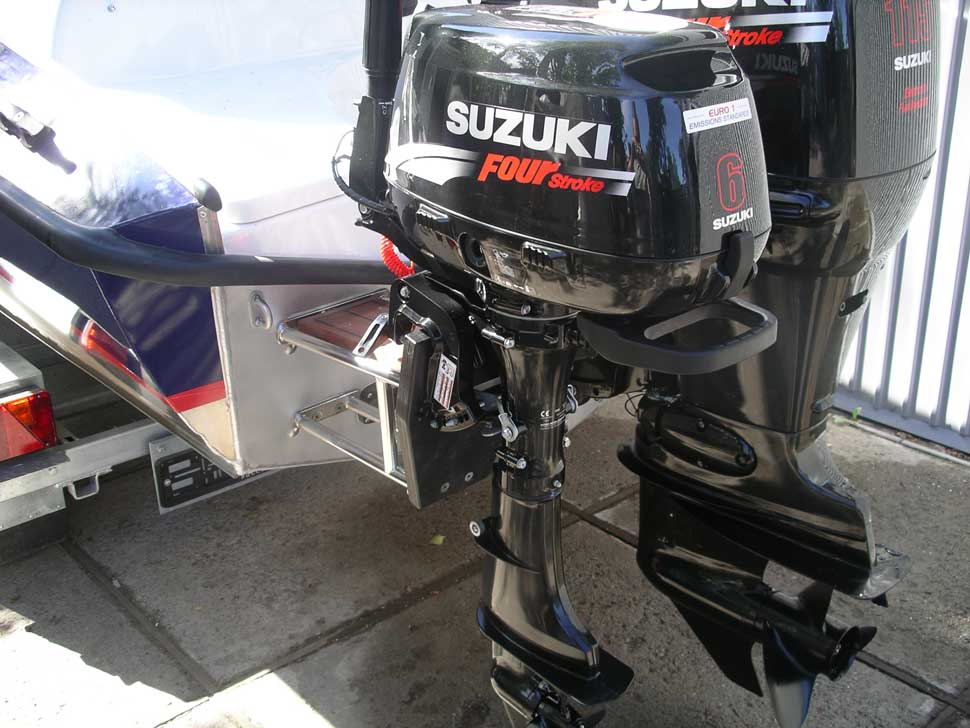

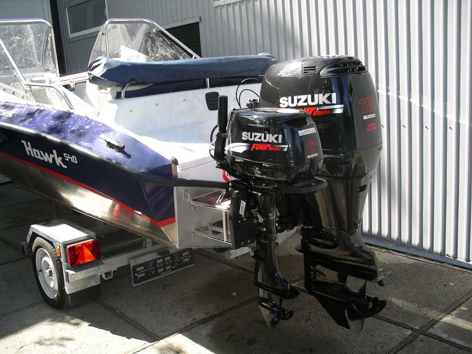

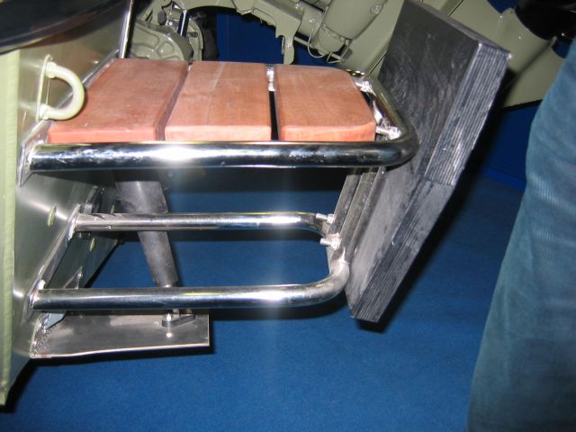

Типово Re: Электромотор для тролинга
Где-то так....

Серж713 (27.12.2010), Чиз (28.11.2011)
