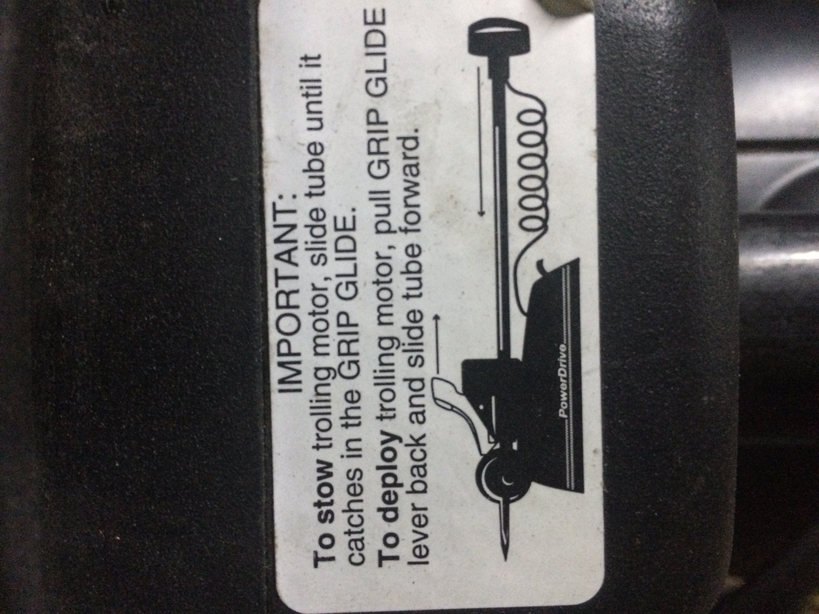

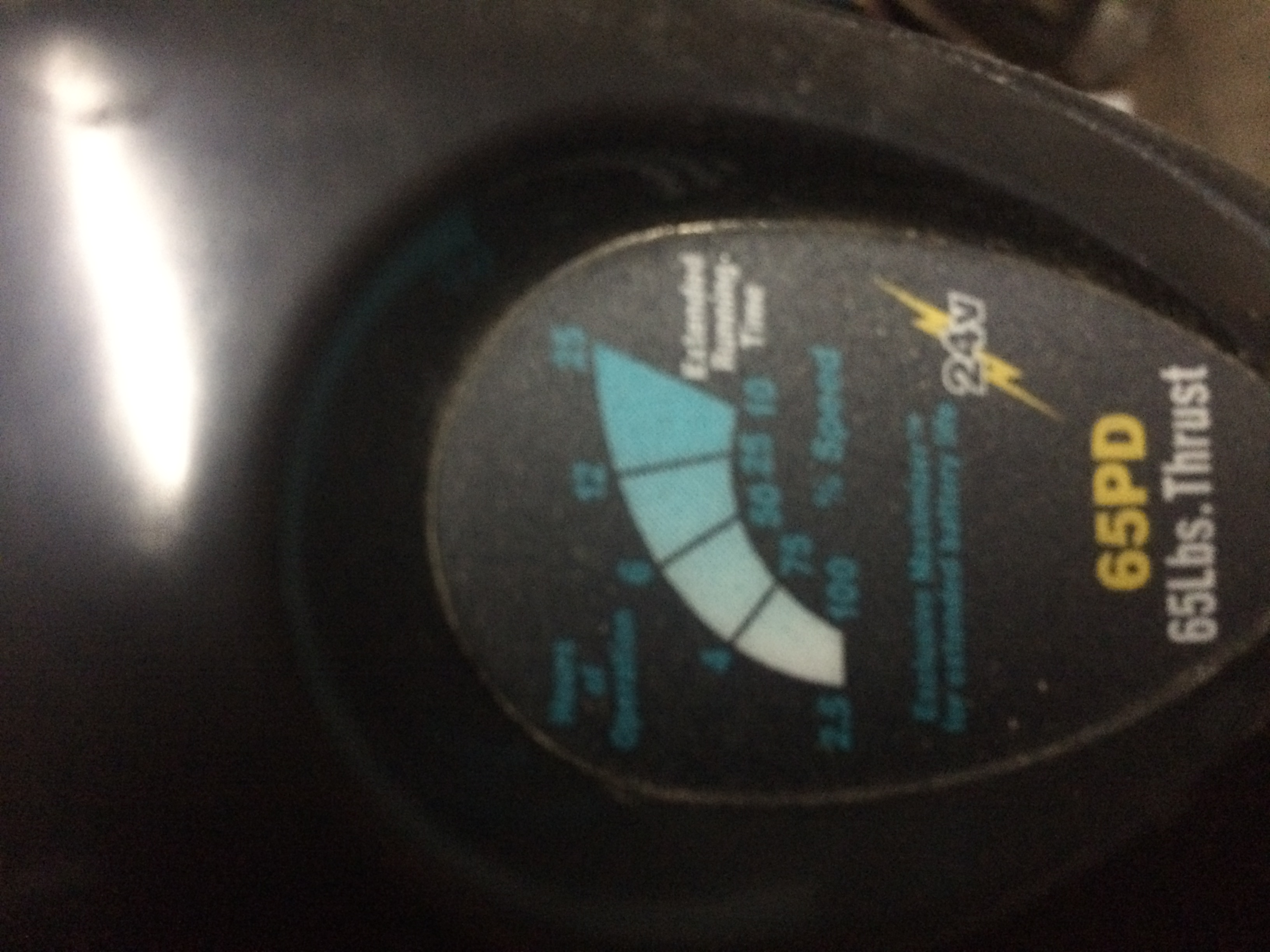

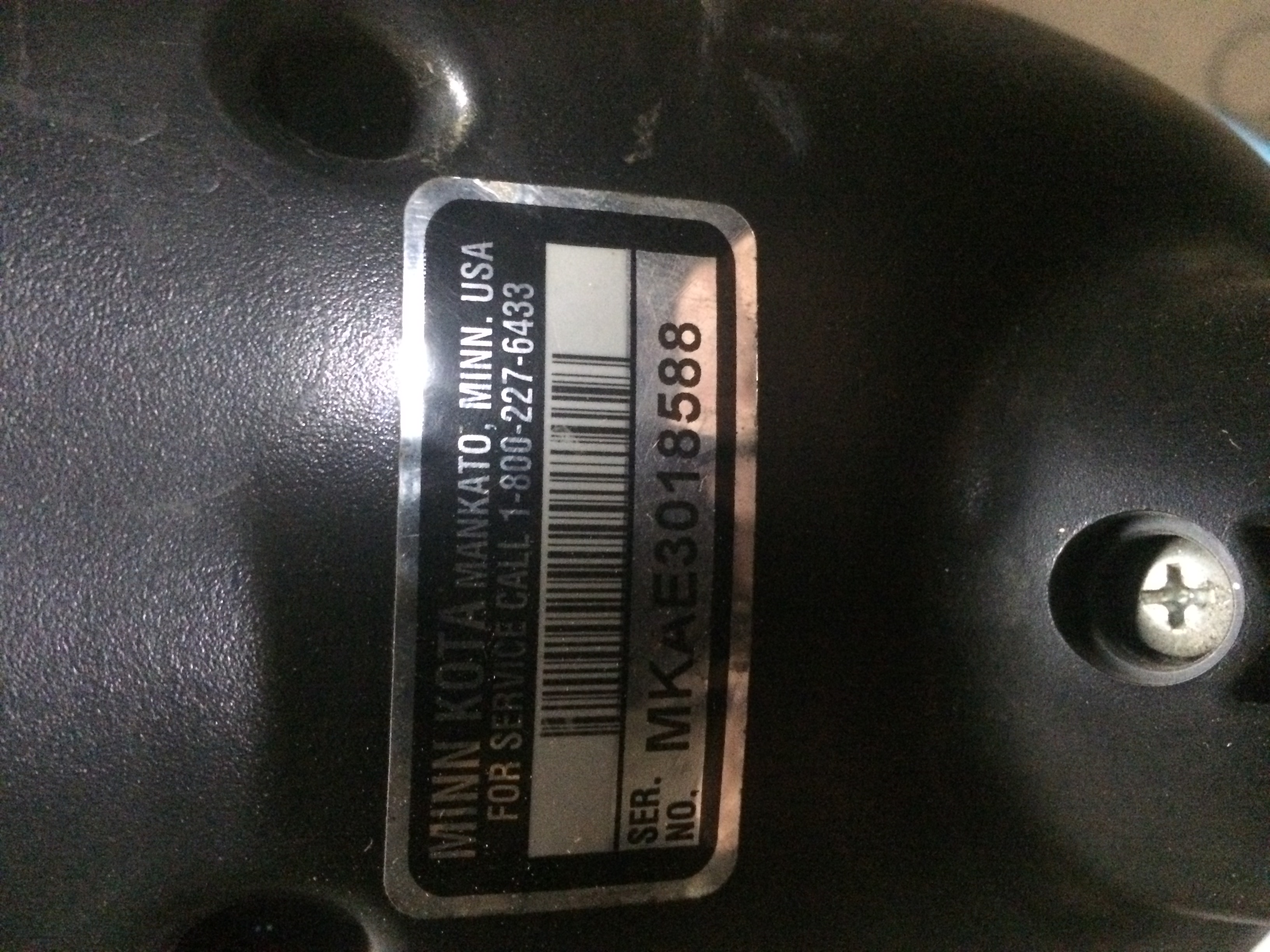

Типово Re: MOTORGUIDE на Buster XL
Задача сделать якорь. Есть вот такой мотор, что за модель не знаю
Назва:  IMG_0233[1].JPG
Переглядів: 665
Розмір:  1,40 МБ
ID:	123324   Щоб збільшити малюнок, клацніть по ньому
Назва:  IMG_0234[1].JPG
Переглядів: 647
Розмір:  1,05 МБ
ID:	123325   Щоб збільшити малюнок, клацніть по ньому
Назва:  IMG_0236[1].JPG
Переглядів: 630
Розмір:  1,22 МБ

Это очень старый мотор. Даже схемы к нему нет. Так сложно(без схемы) сказать, можно к нему подключить или нет. Но в любом случае плату управления менять. За деньги, что его переделывать, можно нормальный купить.
