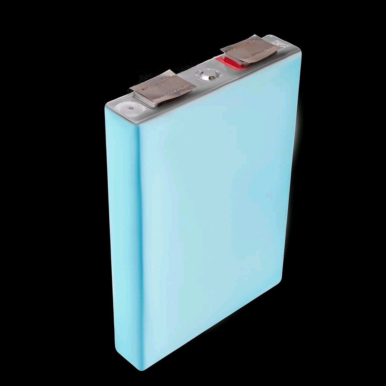

вопрос к спецам!
Назва:  Новый точечный рисунок.jpg
Переглядів: 342
Розмір:  91,1 КБ
эти как соединять?они паяются? и как паять???
Старий 24.12.2019, 10:19   #126 (permalink)
Карапь: Lagoon 620
Дописи: 152
Сказал(а) спасибо: 25
Поблагодарили 401 раз(а) в 103 сообщениях
Типово Re: Аккумуляторы для троллмотора
вопрос к спецам!
Долучення 160854
пластнки покрыты никелем(там где точки сварки), паяются отлично!
если стремаетесь паять - купите "сплав Вуда" и им паяйте - он плавится при температуре 80градусов, точно ничего не перегреете :)

Старий 24.12.2019, 11:06   #127 (permalink)
Аватар для Дмитрий 4146
Карапь: разбит аккупантами
Дописи: 3.110
Сказал(а) спасибо: 988
спасибо.реально блин эти с пластинками подешевле чем с соединениями на клемах под болт...
8 таких 30ток,для 60го аккума,дешевле чем 4е 60тки с резьбовыми соединениями...
Старий 24.12.2019, 11:29   #128 (permalink)
Аватар для Петров Саша
Карапь: длинномер + надувас
Дописи: 1.417
Сказал(а) спасибо: 347
мог бы уже и ссылочкой на эти призматики поделиться.
Старий 24.12.2019, 12:13   #129 (permalink)
Дописи: 3.110
https://logic-house.prom.ua/p1076206...saAiUHEALw_wcB
вот!
это я сравнивал с такими-- https://prom.ua/p1081877157-litievyj...tor-60ach.html
с бмсками пока не определился...
Старий 24.12.2019, 13:29   #130 (permalink)
Аватар для P_Petrovich
Псевдо: Petrovich
Карапь: КРИМ
Дописи: 5.736
Сказал(а) спасибо: 3.161
Смущает их размер, да цена как то уж низковатая.Может скидывают залежалое?

Старий 24.12.2019, 13:50   #131 (permalink)
Дописи: 1.417
вес для такого типа элементов подозрительно мал,у меня под 30 А/ч 800грамм без такой оболочки.элементы не тестированные,отзывов нет,кот в мешке.... обычной пайкой лЁгко их угробить,низкотемпературные припои денег стоят.

Старий 24.12.2019, 14:21   #132 (permalink)
Дописи: 3.110
ну в Одессе часто заказываю...китайский брат,те что паромами а не на крыльях сначала туда завозят...прикол в цене доставки
эт потом уж по стране перепродают уже немного дороже,отсюда и ценовая политика) но,да согласен...Одесса есть Одессса

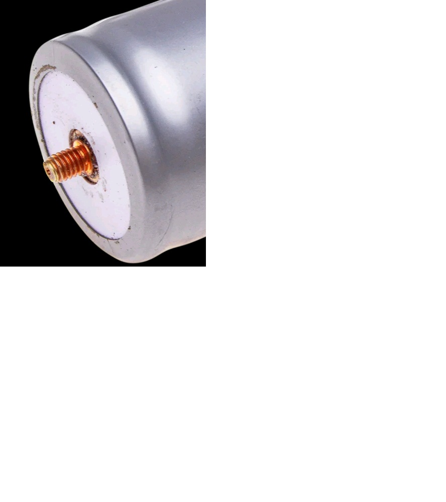

Старий 04.02.2020, 16:09   #133 (permalink)
Дописи: 3.110
ребят,что то я засмущался внешним видом....вот наткнулся на вот такой железофосфат...вроде бы всё и норм, https://prom.ua/p1084453192-akkumuly...4-6000mah.html но! если увеличить картинку то смущает внешний вид у резьбы на аккумено у всех торгующих такими пальцами они такие...
собственно это так и должно быть????
кто что скажет????
Старий 04.02.2020, 16:49   #134 (permalink)
Псевдо: Женя
Карапь: Резиновый флот
Дописи: 1.183
Сказал(а) спасибо: 31
кто что скажет????
Не вижу проблемы, наоборот удобно.
Паять ничего не надо при сборке.
Старий 04.02.2020, 17:22   #135 (permalink)
Дописи: 3.110
sonor@ua.fm, изза того что паять не надо и смотрю на такие!я не о резьбе,а о состоянии самого аккума у основании у резьбы!!!!и такие на всех сайтах...либо фотка одна на всех,либо это бэушка с разных точек идёт...
а может так и должно быть и то флюс,и всё норм!? или в том засада???чуть прижми и отвалится
Старий 04.02.2020, 17:31   #136 (permalink)
Дописи: 3.110
Назва:  аккум.jpg
Переглядів: 316
Розмір:  57,5 КБ
ID:	161575 вот очём я....
Старий 04.02.2020, 17:53   #137 (permalink)
Аватар для Shel
Карапь: П-4
Дописи: 11.095
Сказал(а) спасибо: 5.924
Долучення 161575 вот очём я....
А если не секрет нафига тебе эта батарейка ?
34-й богатырь...
Старий 04.02.2020, 17:53   #138 (permalink)
Псевдо: Женя
Дописи: 1.183
Вы думаете, что продавец будет фотографировать 1000 банок, которые ему пришли из Китая? )))
Одна фотка на все )
Старий 04.02.2020, 18:07   #139 (permalink)
Дописи: 3.110
ну одесса киев и херсон одну и ту же фотку распространяют под разными ракурсами?
Shel, ну стандартный батарейко
всёж понадёжнее пакетов,для сборки аккума
