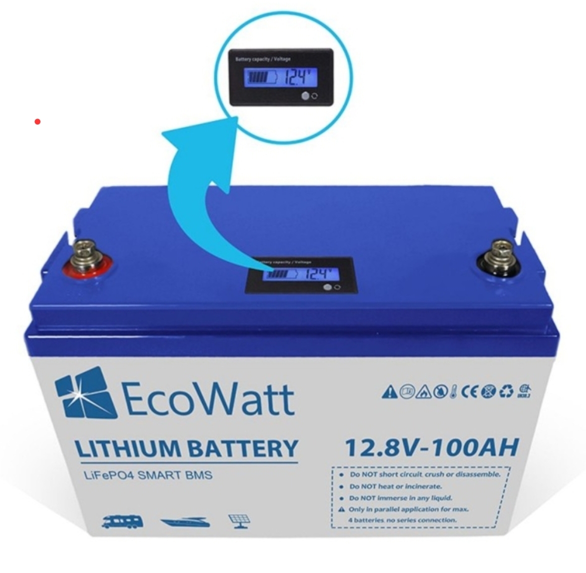

Ничего не рекламирую, но вот к примеру нашел такой вариант ( смотрим фото), даже яхта нарисована..

...Ничего не рекламирую, но вот к примеру нашел такой вариант ( смотрим фото), даже яхта нарисована..
Є багато відео "вскрытия" таких акумуляторів на ЮТ. Нічого хорошого там не наблюдалось. Даже подивившись на так званий індикатор заряду-розряду (на вашому фото), це для залізо-фосфата ні про що.
На мою думку на даний час найкращий варіант під ваші умови це збірка порядним виробником в герметичному кейсі з нормальною БМСкою для повноосяжного контролю через мсартфон. Якщо SHEL не допоможе можу в приват кинути посилання на виробника.
