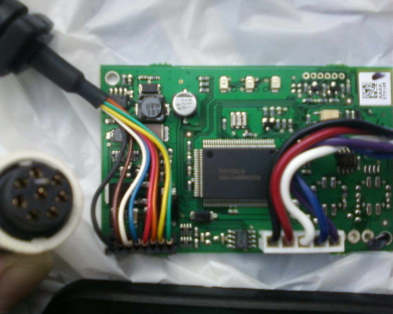

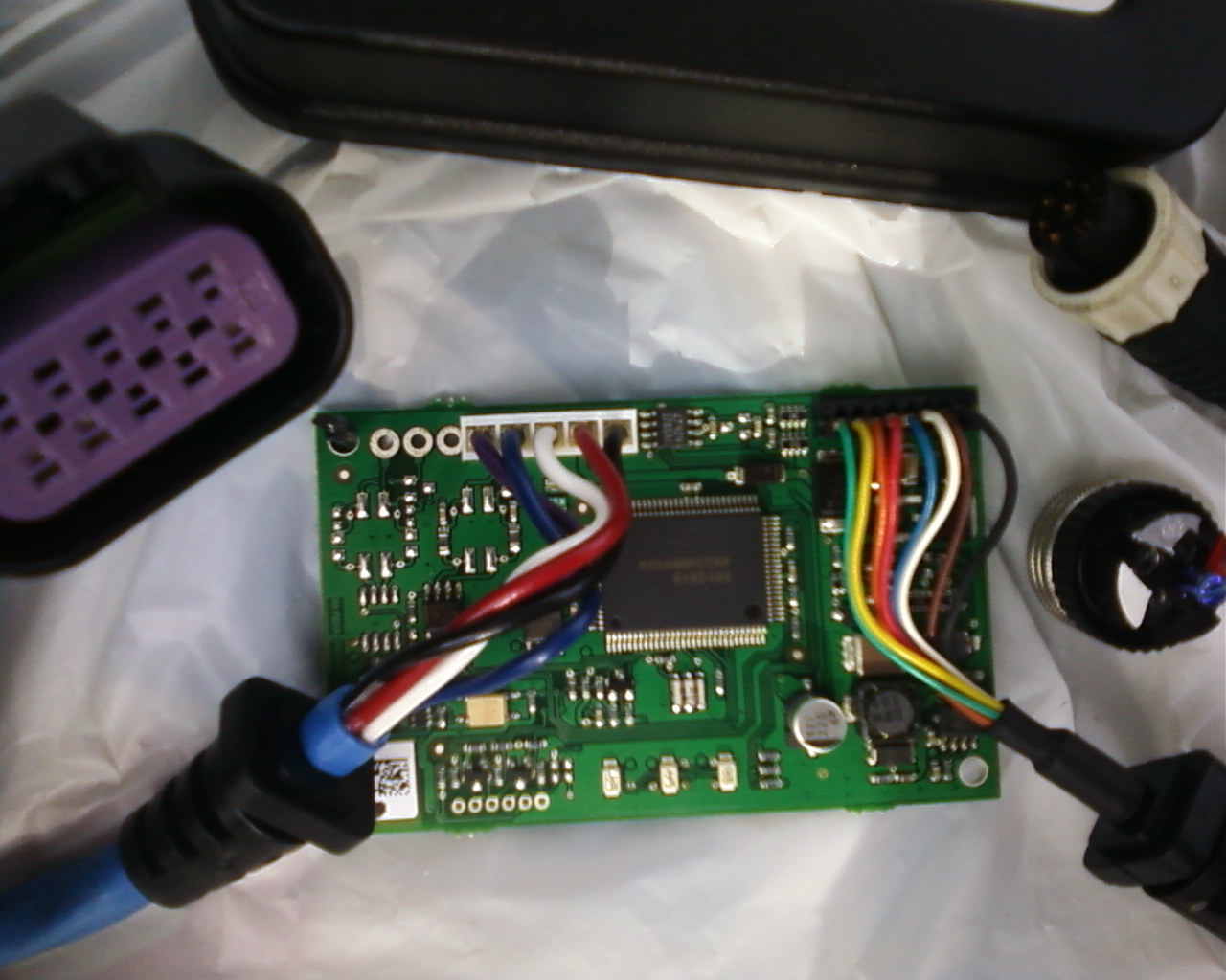

Сегодня вскрыл приблуду,оказалось не всё так просто,проводов на выходе аж 8 а не 5 и по цветам не такие как нужно...Что скажешь,Гена?
Скажу так Дима. Тот кабель, что естьу тебя это Мерковский кабель от Мерковского устройства. А Ловранс это другая фирма и соответственно кабель уже другой. Надо брать тот, что давали по ссылке верху. Или ставить Смарткрафт и не парится с этим Ловрансом. Сарткрафт показывает и умеет больше.
