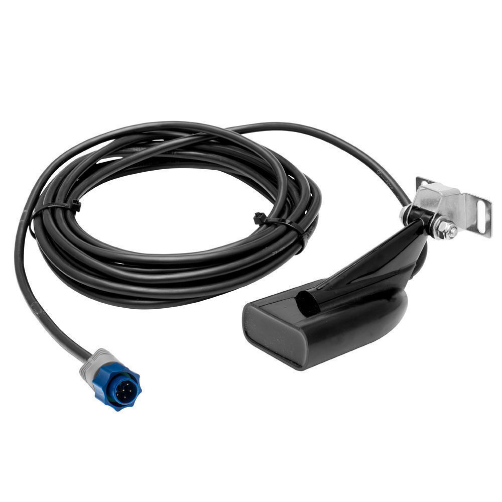

Доброго времени суток ,мужики!
Такой вопрос. Заказал эхолот 7 Elite chirp.
Эхолот пришел,поставил,но видать с датчиком я провтыкал при заказе .
По ходу пришел мне 83/200 kHz.
И при нем не очень работает DownScan Imaging.
То есть при настройке выбирал разные типы датчиков ,но толку в DSI нету,то есть детализации ни какой...
Как думаете стоит ли заказывать 4х лучевой 83/200 + 455/800 kHz датчик и исправит ли мою проблему?
Фото ,того что пришел прикрепил.
Спасибо заранее)

Старий 24.04.2016, 18:05   #9 (permalink)
Типово Re: Lowrance Elite-7 Chirp
Это не тот датчик, который должен быть в комплекте. Тот что нужен, он больше более квадратной формы.
Менять ли датчик?! Конечно менять! Зачем же тогда было брать серию элит, ведь сейчас дси не работает, а я так понял, что при покупке это было одно из условий.
Mykola234 (24.04.2016), Валера М (24.04.2016)
Ну вот, и я об этом подумал что я лоханулся. Замучался с настройками ,все настраивал....аж надоело . И над карчами ездил а толку нет. Вот потом и дошло ,что возможно датчик не тот(.
Вот только датчик не дешевый....
Допис від Деснянец Переглянути допис
Да,вот вот этот мне и нужен....Завтра закажу.
Да,чуть дорогой ,но не критично.
