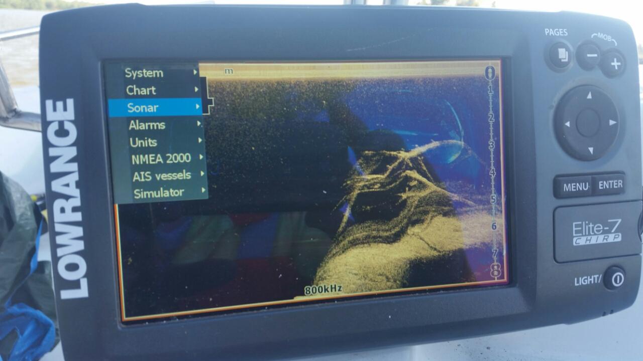

Типово Re: Lowrance Elite-7 Chirp
Отлично работает! Как и должен!
Ну я в понедельник думаю на рыбалку и поиграюсь с настройками. Думаю будет ещё лучше. А то вчера не настраивал даже. По фотка и выложу сюда. Может кому интересно будет. 4х лучевой датчик обошёлся в 3500 грн(

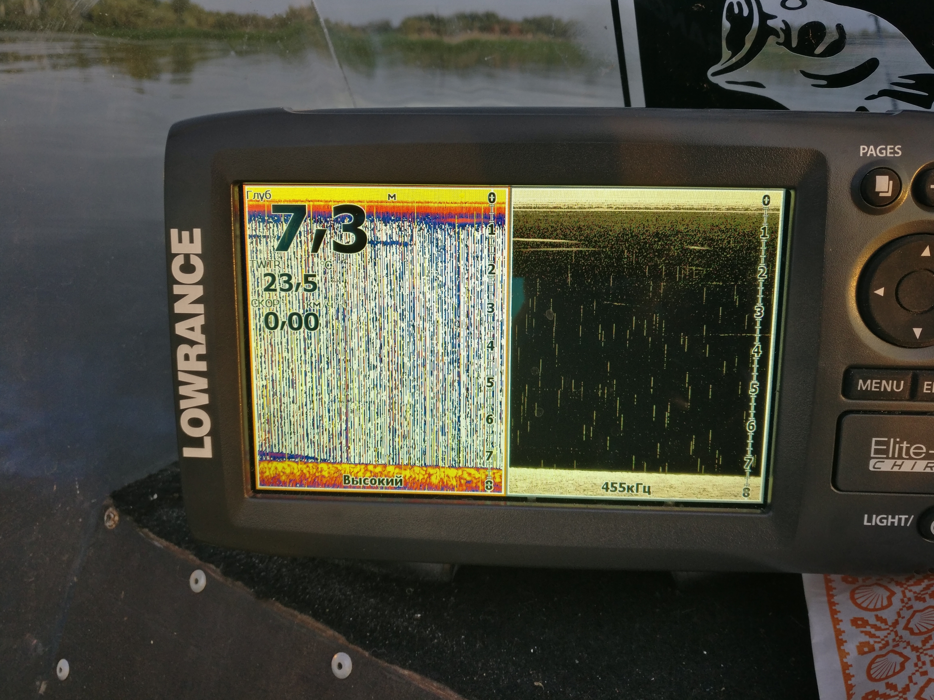

У меня похожее было , причина была - датчик вывернуло .
100% марк дает помехи .

Радость Re: Lowrance Elite-7 Chirp
Когда мимо тебя проходит лодка с включеным эхолотом , то сразу на экране появляються помехи, лодка уходит помехи пропадают. Все время так.
На следующих выхах проверю данную теорию- отпишусь. Ну было бы очень здорово, если сработает. А то новый датчик покупать очень не хочется.
Таки да, теория подтвердилась. Выключаю марк- и помехи на Элите исчезают. Слава богу все работает, а то я уже подумал что датчик накрылся.
