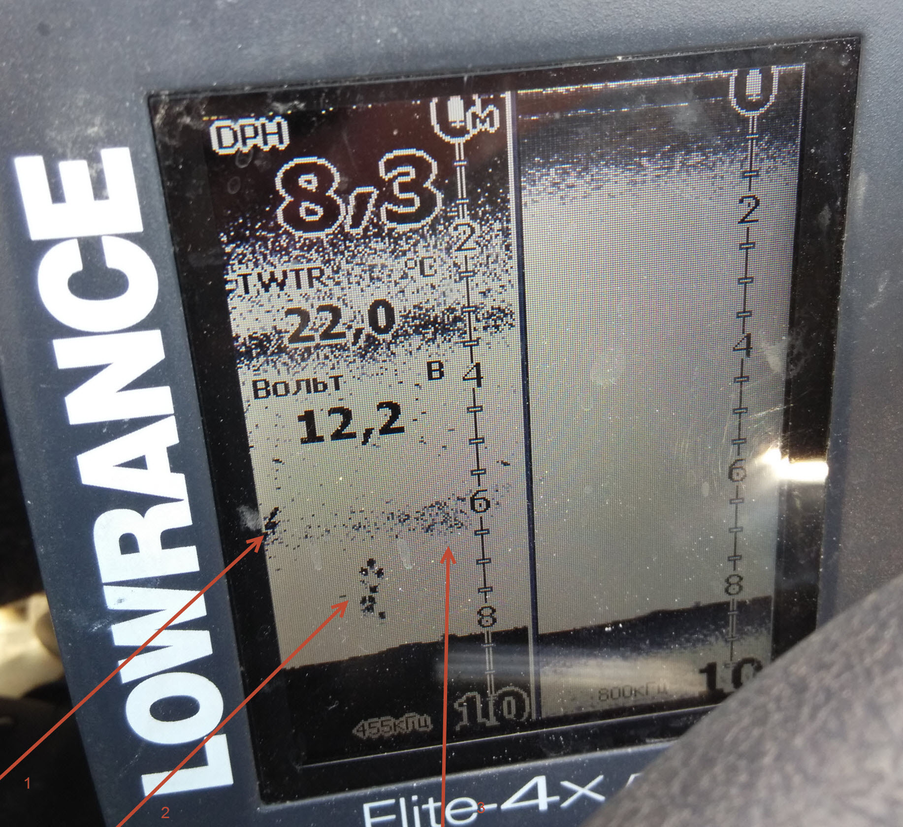

Типово Что показывает эхолот?

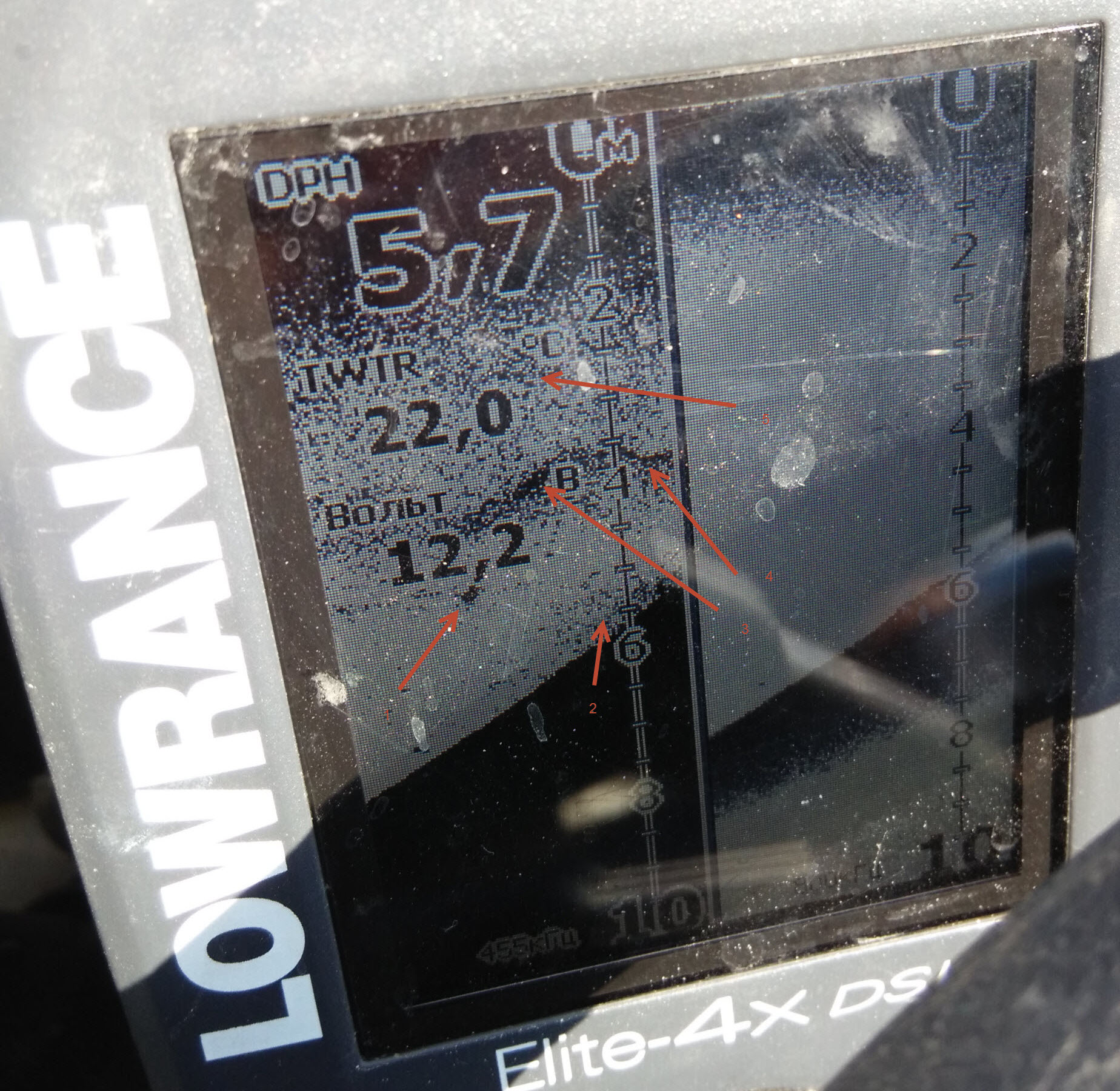

Други Водомоторники. Сильно не пинайте, но ни как не могу понять что показывает эхолот. Два года уже пользую но ник как не могу научиться его читать. Понятное дело глубину, рельеф дна, траву, температуру и вольтаж, то понятно.
Но есть точки, полосы зачернение, что это?
На втором фото полоса и точки?
Третье фото полосы, много диоганальных полос?
Четвертое фото точки большие и поменьше?
Заранее благодарен за советы.

как по мне надо с настройками поиграться, это DCI ?

какая скорость при этих картинках?
очень много шума,надо чуствительность уменьшить,а лучше в авто поставить

Да это 4xDSI
Скорость во всех случаях 3-5 км/ч движение на холостом ходу.
Что такое шум? Этом много много черных точек?

2, 4 рыба, 1,3 шумы. Нужно убавить контраст и чувствительность.

3 фотка скорее всего вас несло боком либо вы разворачивались этот эхолот не любит боковых передвижений

Да нет. Все три фото сняты при малом ходе практически подряд. Бокового движения не было.
Смущает разность того что отображает эхолот на 455 и 800 кГц.
На 800 практически ни когда не наблюдаю "рыбу".

луч 800 узкий и меньше пробивает на глубине.ставил у себя на 5 hdi 800 то тоже не понравилось.настройте нормально 455 и получайте удовольствие

На DSI всегда пользуюсь 455 лучом. У меня цветной экран, но все равно включаю черно-белый режим, так лучше видно. Вам нужно поиграться с настройками, как писали выше

Нужно понимать, что датчик двухлучевой и пятно захвата 455 отличается от пятна захвата 800. Рыба попадает в 455, но не попадает в 800. На второй вашей картинке рыба попала в оба луча. Вот статья, она поможет разобраться. Эхолот по частям. Часть 3: Лучи, частоты, настройки. Как пользоваться эхолотом - НАВИОНИКА - GPS-навигаторы GARMIN, морская навигация и эхолоты для рыбалки Lowrance, карта Украины НавЛюкс

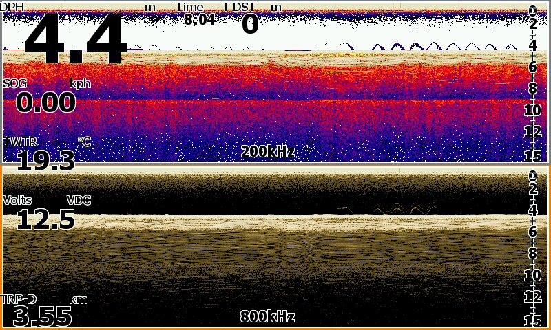

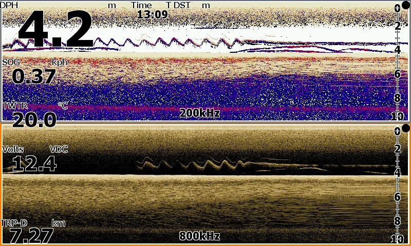

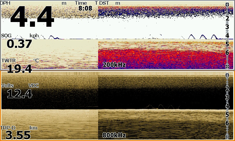

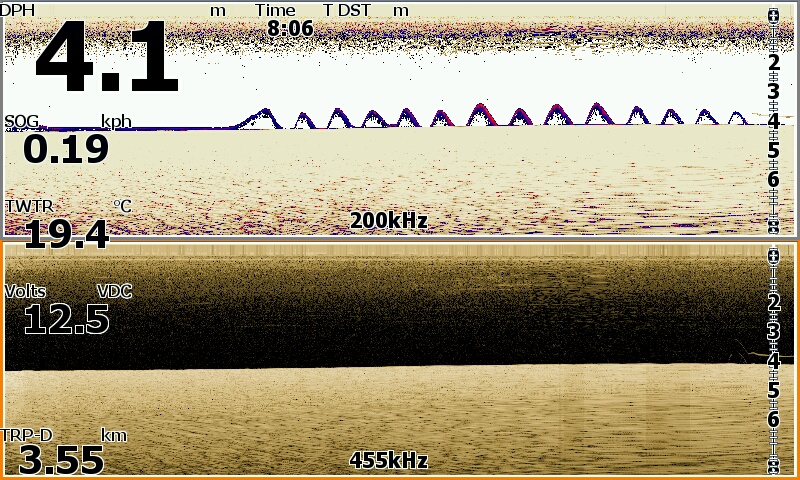

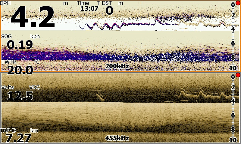

Лодка стоит на якоре.
Проводил приманку (чебураха с резинкой на поводке из флюрика с вертлюжком) в районе кормы.
Игрался разными настройками
