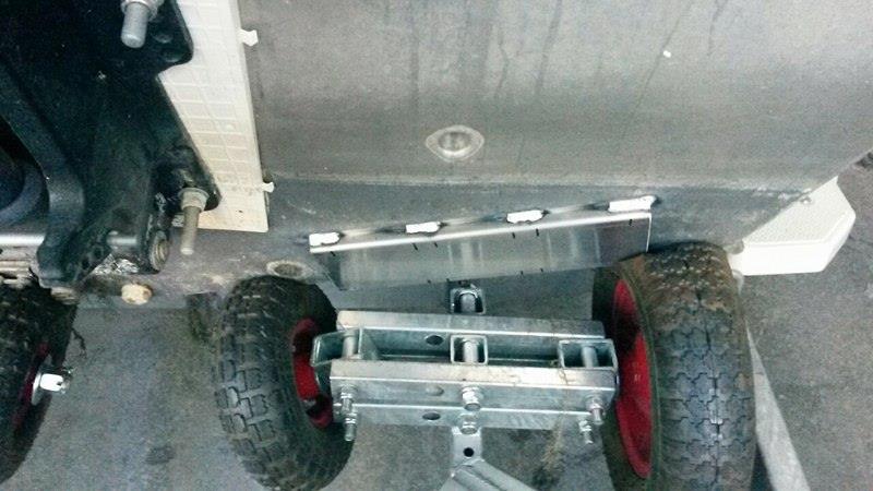

Думаю что надо по месту мерять и смотреть, но как мне кажется что поднимать ногу не вариант, Вы длинну датчика видели (фотка выше)! Если поднять ногу чтобы сапог не затенял LSS то прийдется тримом мотор почти полностью поднять из воды и тогда винт превратится в пропеллер Карлосона , ставить доп мотор на выносной доп. транец тоже не хочу нифига, такая конструкция на Прогрессе, пусть даже и востановленном и переделаном не стоит "свечь"!!!
я его не то что видел, я с ним боролся :) ставили тоталскан на юмс 410, двигло мерк 30 4т. первая установка подальше от мотора оказалась неудачной - сильное перекрытие и потеря сигнала на глиссе. вторая ближе к ноге то что надо. слегка перекрывает, но чуть тримануть и порядок. на глиссе и сайдскан и даунскан не теряют сигнал. на фотке наваренная пластина на транце которая позволяет играться с расположением датчика не уродуя корпус. сейчас датчик стоит ближе к левому краю примерно между первым и вторым сварочным швом. но все индивидуально канешна, корпуса и двигатели у всех разные.
Назва:  14159923_10210771017255772_473609752_n.jpg
Переглядів: 1156
Розмір:  57,5 КБ
Andrey77 (18.01.2017)

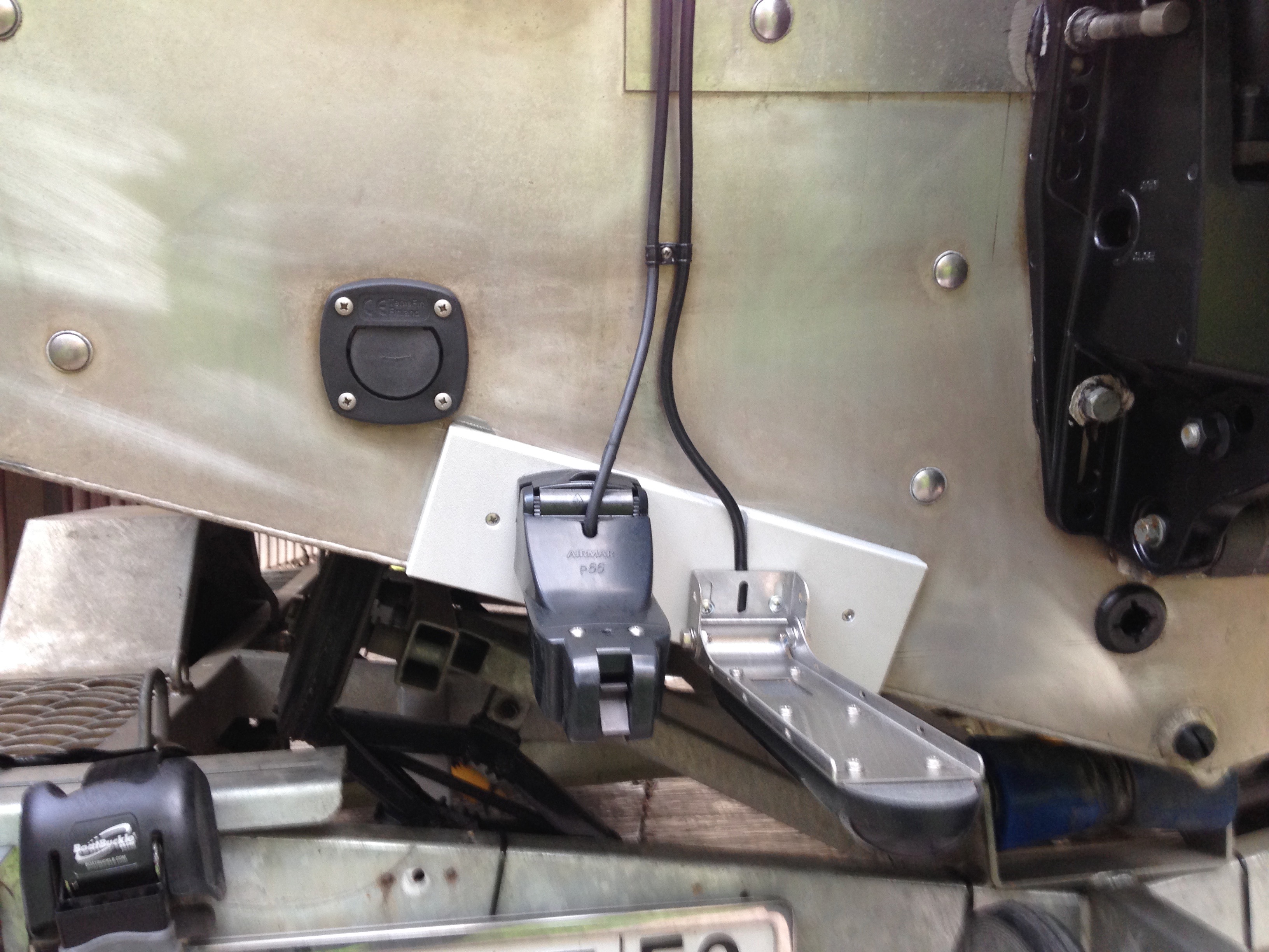

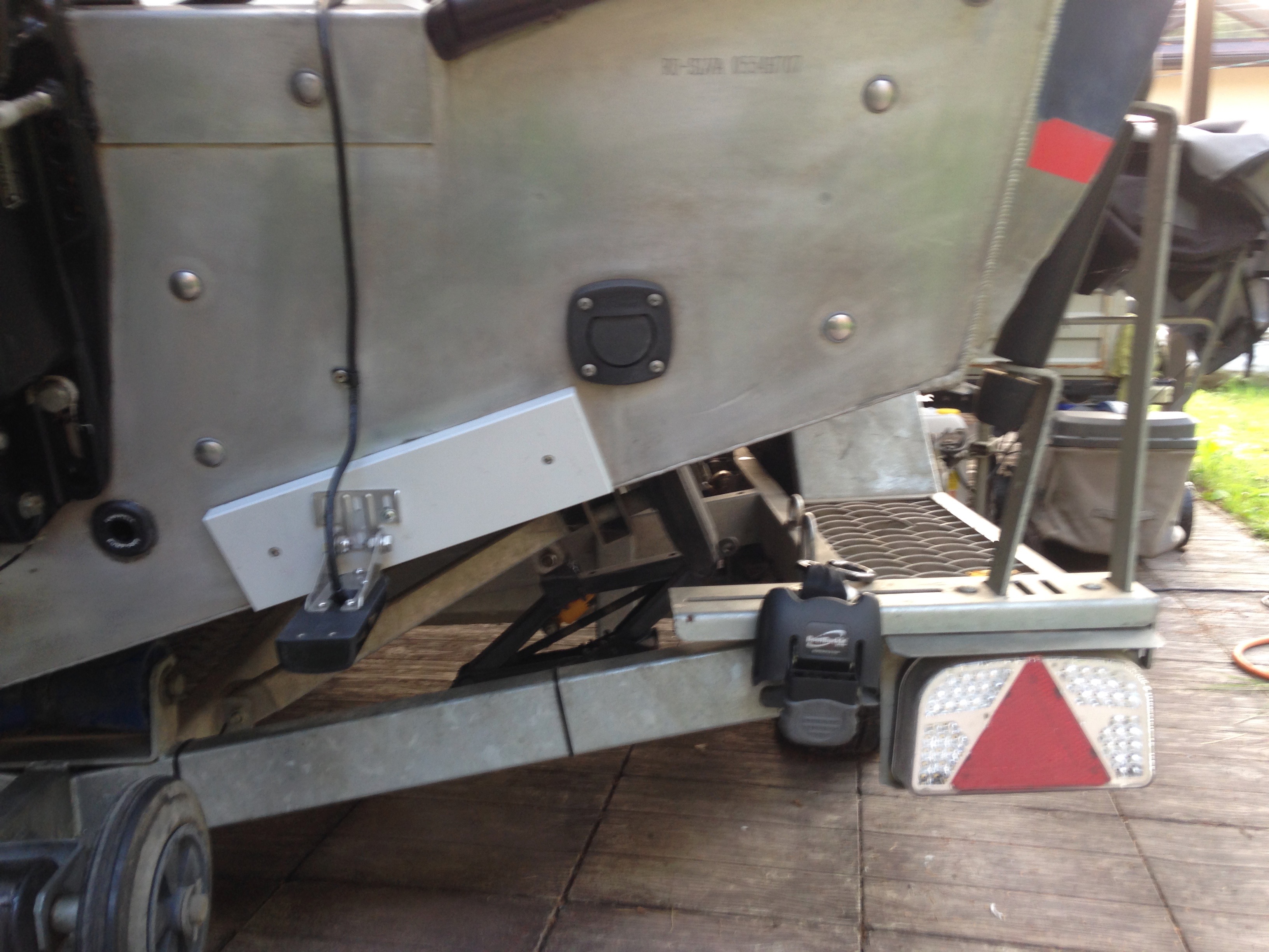

Старий 25.03.2017, 00:54   #11 (permalink)
Звідки Ви: Одесса
Дописи: 2.771
Сказал(а) спасибо: 1.018
Типово Re: Крепление датчика эхолота на киль катера
А я все никак не угомонюсь! Вот, картинка то есть, крепили его уже на киль!! И это делал человек из клуба!!
Прошу отозваться хозяина данной фотки, и еще большая просьба кинуть еще фоток данной инсталяции со всех сторон и описать по по возможности, пожалуйста......
